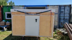

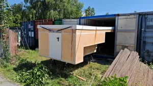

Kabine ist raus aus dem Container
So mal wieder ein Lebenszeichen. die Kabine wurde mit 4 Leuten aus dem Container geschafft. Bei 30 Grad im Schatten.
Beim raus tragen hatte sich das Dach ungeplant geöffnet und einer der Träger hat wohl am Dach gezogen, sodass ein Band gerissen ist. Mühselig zu flicken. Aber geht wieder. Jetzt stehen ein paar Restarbeiten an, und dann wird lackiert. Eine Schönheit wird es wohl nicht werden, aber praktikabel wird es sein.
Noch ein paar Bilder:
Weiterlesen
