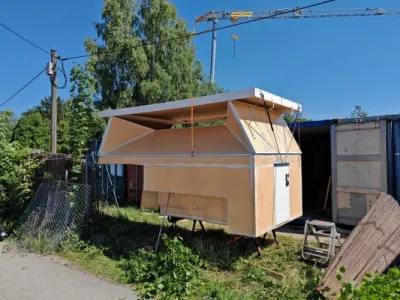

So mal wieder ein Lebenszeichen. die Kabine wurde mit 4 Leuten aus dem Container geschafft. Bei 30 Grad im Schatten. Beim raus tragen hatte sich das Dach ungeplant geöffnet und einer der Träger hat wohl am Dach gezogen, sodass ein Band gerissen ist. Mühselig zu flicken. Aber geht wieder. Jetzt stehen ein paar Restarbeiten an, und dann wird lackiert. Eine Schönheit wird es wohl nicht werden, aber praktikabel wird es sein. Noch ein paar Bilder:

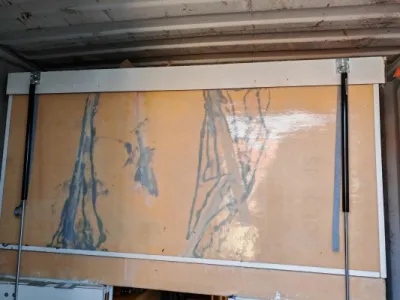

Heute habe ich das Dach oben geschliffen, etwas Struktur vom spachteln ist noch da, aber stört mich nicht. Und dann mit Acryl PU eine Schicht lackiert. Morgen soll die zweite Schicht drauf. Hier kurz Bilder:

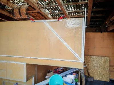

So Leute, heute war ich wieder aktiv. Die letzten zwei Bänder montiert und ausprobiert das Dach zu senken. Im ersten Versuch braucht schon ganz schön Kraft und muss durch ziehen der Seitenwände nach Innen erfolgen. Wenn allerdings die Stirnwand zu spät absenkt, kollidiert das Dach mit denen. Also Bänder nochmal etwas länger gemacht. Danach war die Kollision behoben. Durch die vielen Scharniere und Winkel durch welche die Kräfte umgelenkt werden, ist es relativ schwer vorher zu wissen, wie…

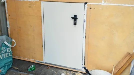

Wie man im Titelbild mit geübten Augen sieht, bin ich doch noch in einen Container über der Winter eingezogen. Kabine mit Dach ist für vier kräftige Personen langsam an der Grenze, was geht. Vorallem, da noch keine Stützen angebracht sind und deswegen die Kabine von der Pritsche auf Bodenhöhe von Hand erfolgte. Was ist sonst passiert? Meine Tür ist fertig gebaut. Ich muss noch etwas richten, aber es klappt schon ganz gut. Was kommt als nächstes? Die restlichen Kanten mit Glasfaser…

Bin gerade dabei die Tür vorzubereiten. Seit Wochen grübel ich wie ich diese möglichst einfach und doch gut selber bauen kann. Inzwischen habe ich wohl eine passende Lösung gefunden. Deckplatten werden zwei Resopalplatten und der Schließmechanismus ein Garagentorschloß. Dazwischen XPS und am Rand Leisten, um eine saubere Kante zu haben. Sollte wenn eingebaut nicht mehr ganz leicht zu knacken sein. Und hey Mal ganz ehrlich, wenn jemand in eine Sandwichkabine will, dann kommt er auch rein. Loch…

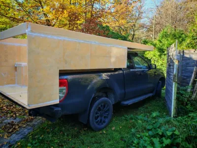

Und wie erwartet nur kleine Themen gefunden. Erstens, wie gemessen ist die Antenne zu lang. Also Flex und spitze der Haiflosse vorsichtig entfernt. Drinnen ist einen Platine, aber aus meiner Wahrnehmung keine ernstzunehmender Funktion in der Spitze. Platine gekürzt und Navi läuft noch ohne Probleme. Auch keine Systemfehlermeldung. Kante oben drauf wieder Wasserfest versiegelt. Zweitens, knackte es beim Aufsetzen in der Kabine immer wieder merkwürdig. Anfangs habe ich keinen Grund ausmachen…
