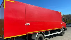

    ich habe den Laderaum, ähnlich einem Getränke LKW, nach gemessen, Länge : 6,23 m, Breite 2,20 m und die Höhe 1,95 m. Jeder Wohnwagen ist höher. Und der LKW hat schon das H- Kennzeichen ! Ich werde ihn jetzt erstmal ablasten auf 7,49 t. Suche eine Firma, die mir jetzt Wände in den LKW einbaut, sodass ich aber noch die Klappen auf und zumachen kann, danach würde ich gerne die Möbel, aus einem 500 Wohnwagen einbauen. Bilder kommen später noch von mir !

    ich habe heute noch mal nachgemessen, die Breite beträgt 2,20 m, und die Höhe ca. 1,95 m und die Länge 6,22 m, damit hat sich das mit dem Wohnwagen wohl erledigt !
    Ich werde den LKW erstmal ablasten, damit das Fahrzeug mit der alten Klasse 3 gefahren werden kann, danach sehe ich weiter.

    Habe auch ein Ladegerät von der FFW für den DB 914 . Außerdem hat es hinten 12 und 24 Volt Steckdosen . Die Ausbauten von der Feuerwehr kommen alle raus, dann werde ich das Fahrzeug ablasten auf 7,49 T . Von dem Wohnwagen kommen die Räder, vielleicht auch die Achse weg, dann passt das auch von der Höhe . Suche auch noch einen größeren Tank, damit ich mehr Kilometer damit zurück legen kann, ohne das ich ständig nachtanken muss .
