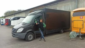

    Wir, Zoé & Simeon, haben uns einen ehemaligen UPS Postkoffer zugelegt. Einen Sprinter 906 mit vielen kleinen Überraschungen und Gebrauchsspuren.
    Aktuell kümmern wir uns noch um Rost und Metall in und um die Fahrerkabine, bevor es an den eigentlichen Ausbau geht.
    Wir werden sicher noch einiges an Fragen haben und freuen uns auf den Austausch!
