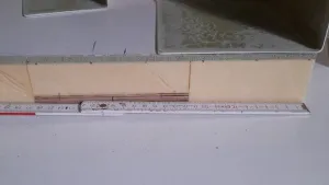

    Hallo und danke erstmal für die Antworten bisher.
    An nunmachmal: ich kenne mich mit dem verzinken noch nicht so gut aus. Es handelt sich übrigens um das richtige verzinken. Also was würdest du favorisieren nur die Behandlung mit Salzsäure oder nur das Schleifen? Es sind ja beim zwischenrahmen alles gerade Flächen, dann sollte das schleif
    en kein Problem sein oder?
    An tim: wenn du noch mehr Bilder zeigen könntest, wäre das super. Ist deine bodenplatte auch dicker als die Seitenwände? Dann würde mich besonders interessieren,wie du das beim böschungswinkel realisiert hast.
    Beste Grüße
    A
    Alex

    Und hier die Bilder der Skizze und der Paneele
      • 43,87 kB
      • 646 × 499
      • 46,55 kB
      • 540 × 1.200
  • Klebefalze Sandwichpaneele
    • gilde
    • 11. September 2022 um 08:36
    Hej liebe Leute,
    ich bin gerade noch dabei den Zwischenrahmen zu bauen, nach dessen Verzinkung soll dann schnellstmöglich die Kabine aufgebaut werden. Hierzu hätte ich ein paar Fragen und hoffe der ein oder andere könnte mir dazu einen Tipp geben.
    1. Muss der Zwischenrahmen nach dem Verzinken nur angeschliffen werden oder muss die Zinkschicht an den Stellen wo der Kleber hinkommt komplett entfernt werden?
    2. In die Bodenplatte wird ein Falz eingesägt in den dann die Seitenwände eingeklebt werden (siehe Skizze) Welches Maß würdet ihr für ? empfehlen (siehe Bild im nächsten Beitrag).
    Die Bodenplatte hat eine Stärke von 57,5mm und die Seiten von 42,5mm.
    Aufbau Bodenplatte:
    außen GFK Flachbahn, PowerStar + mit Gelcoat
    innen GFK Flachbahn, PowerStar + EP 45 mit Gelcoat
    Polyurethan-Hartschaum Typ: ADR RG 50 / B2 / FCKW/H-FCKW-frei Stärke: 49,0 mm
    PET Hartschaum, Typ: GR 250, Stärke: 6,5 mm unter innerer Deckschicht
    Danke schonmal für hilfreiche Tipps und einen schönen Sonntag euch!
