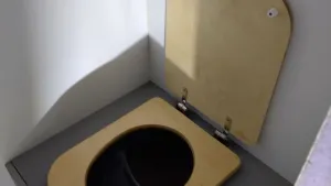

    Phil unser Bad ist 100 x 60 cm mit Trenntoilette und Waschbecken. Die Dusche haben wir im Eingangsbereich mit 80 x 60 cm. Der Wasseranschluß ist so gewählt damit wir auch mit offener Eingangstür außen duschen können.

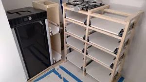

    Hallo, das Bad dürfte etwas grösser sein aber ansonsten sind wir damit glücklich wie es ist! Haben jetzt an der Doka noch die Sitzbank ausgebaut und bauen da eine Möglichkeit ein damit wir die E- bikes mit nehmen können und Stühle Tisch usw. dort noch lagern können.

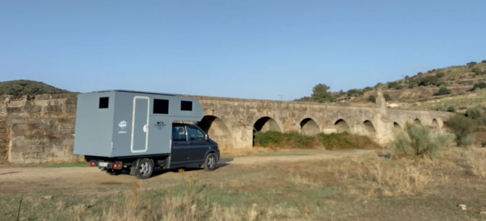

    Hallo, nach fast zwei Jahren und Reisen nach Portugal und die schöne Schweiz sollte ich mal das Gewicht bekannt geben! Das Fahrzeug wiegt reisefertig 3100 kg mit 3/4 gefülltem Tank und etwa 60 l Wasser sowie allem was wir zum Reisen brauchen.

    er hat Allrad und ist auf 3,5 t aufgelastet, hat ein Goldschmitt Luftfahrwerk (wo etwas spinnt) verbaut) !

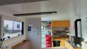

    Die Kabine ist 2,10 breit und 2,5 lang plus 1,5 Alkoven und 2 m hoch.
    Ich hoffe wir können sie demnächst Huckepack nehmen dann gibt's Fotos. Im Moment steht sie noch in der Scheune.

    Hallo zusammen wir haben letztes Jahr unseren Pauli ( T5 Doka) gekauft und mit der Planung einer Absetzkabine begonnen. Es war schnell klar daß wir einen Bausatz kaufen und selbst ausbauen. Im September konnten wir unseren Bausatz abholen und wir gingen voller Tatendrang an die Arbeit. Dieses Jahr im September wollen wir das erste Mal auf Tour gehen.
