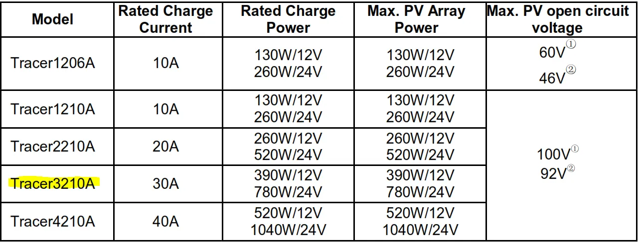

    Vielen Dank für Eure Antworten. Die Idee mit dem zweiten Regler finde ich gut.
    Vielleicht dazu noch ein Frage: was für Solarpanel sollte man von den Werte her nehmen ( Volt und Ampere) was ist dort die gängige Größe?
    Gruß, Karsten

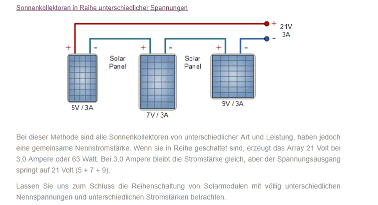

    Vielen Dank für deine schnelle Antwort. Ich hatte mich auf dieses Beispiel bezogen:
    Da sind die Voltwerte unterschiedlich und die Amperewerte gleich und es ist eine Reihenschaltung.
    Gruß, Karsten

    mit folgenden Solarregler:
    jetzt möchte ich noch ein weiteres Solarpanel mit anschließen und was ich bisher gelesen habe, würde ich gern eins oder zwei in Reihe anhängen. Dabei ist darauf zu achten, dass die Amperestärke annährend identisch sein muss. Folgende Solarpanel hatte ich im Augenschein:
