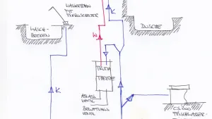

    • 27. November 2016 um 15:49
    Teile habe ich schon grossteils, darum möchte ich auf den Tauchpumpen bleiben.
    Tank 1 = Trinkwasser = Waschbecken
    Tank 2 = Brauchwasser = Dusche + Klo
    Ihr habt das so gemeint mit den 2 Pumpen ?!
    Halten die Tauchpumpen das jetzt aus wenn Sie eingeschaltet sind und den Druck nicht abbauen können (Wasserhahn geschlossen?)
    Habt ihr eine Idee woher ich die ganzen Durchführungen am besten herbekomme?
    Vielen Dank euch !

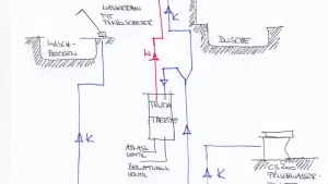

    • 27. November 2016 um 14:26
    ich brauch ein Profi, ich hasse Wasseranschlüsse :cry:
    Kann ich meinen Plan so umsetzten? Wer ist so nett und wirft mir einen Blick drauf :(
    1) Waschbecken mit Frischwasser
    - wird mit einer Tauchpumpe und Wasserhahn mit Mikroschalter versorgt
    2) CS200cs Toilette
    - wird mit einer Tauchpumpe versorgt. Die Pumpe wird mit einem externen Schalter geschaltet, d.h. vor dem Klogang angemacht, danach wieder ausgemacht. Der Spülknopf von der CS Toilette öffnet ja nur ein Ventil zum Spülen, oder schaltet die auch die Pumpe ?
    3) Dusche mit Warm und Kaltwasser
    - Nach der Tauchpumpe zweige ich einen Teil zu der Therme ab, den anderen zum Mischer. Das Warmwasser kommt von der Therme auch zum Mischer und danach zu eine, Stellbrausknopf. Da wieder das selbe Dilemma, die Pumpe mache ich vor dem Duschen an und läuft tlw. ein paar Minuten ohne dass Wasser entnommen wird, macht das was ?
    4) wo finde ich die ganzen Tankdurchführungen, Stromanschluss, Wasserschläuche, .... sollte ja alles halbwegs dicht sein ....
    Mensch ihr würdet mir echt helfen, mich bei einem ungeliebten Bereich schnell durchzuarbeiten, DANKE !
