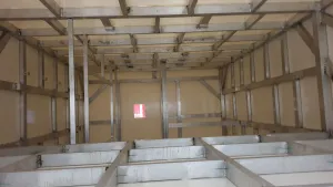

  • Dodge Absetz - Kabine selber bauen.....Startschuss erfolgt
    • Oeflingerdodge
    • 8. März 2022 um 21:09
    ..... in langsamen Schritten gehts vorwärts ...... mein Job hält mich mehr ab wie geplant und wenn ich dann mal daheim bin ist auch nicht nimmer die Muse da.
    Isolierung ist fertig geklebt , als nächstes kommen die Kabel und die vollflächige Isolierung und Holzverkleidung drauf

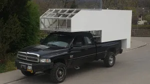

    • Oeflingerdodge
    • 25. April 2021 um 07:15
    passt ganz gut würd ich sagen

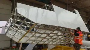

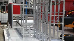

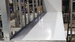

    • Oeflingerdodge

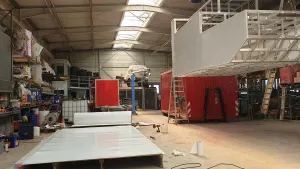

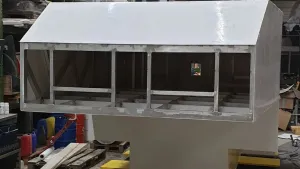

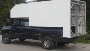

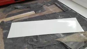

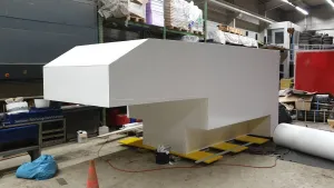

    • 10. April 2021 um 01:10
    heute war finaler Klebetag 8)8)8)

    • Oeflingerdodge
    • 6. April 2021 um 07:47
    Ostertage waren Klebetage bis der Kleber ausging ;(;(;(;(;(
    bin absolut zufrieden mit dem Ergebnis

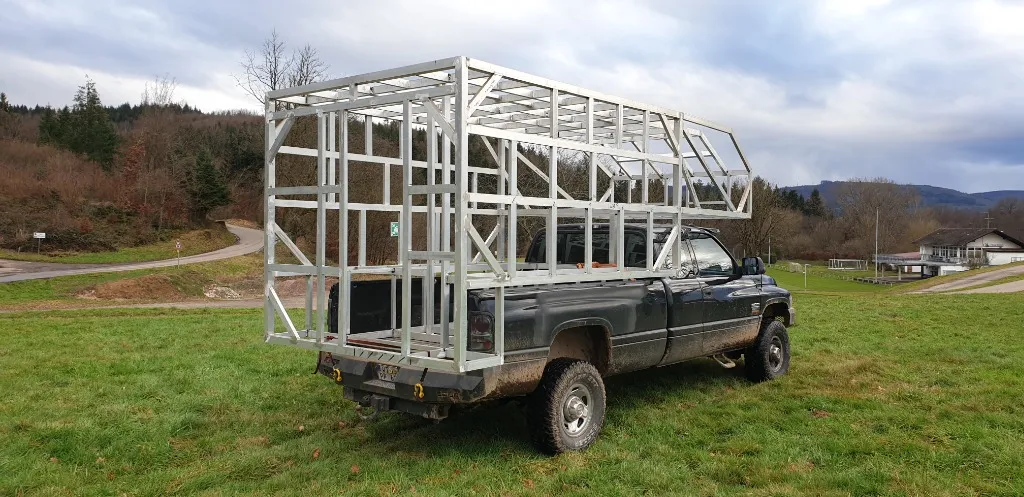

    • Oeflingerdodge
    • 31. Dezember 2020 um 05:40
    So dient sie als Zugstrebe und ist Metallbautechnisch logischer. Aber bei der Frage scheiden sich die Götter, da hab ich 2 Kollegen die diskutieren da auch immer drüber.
    Unten bei der kleinen kommt eventuell noch n Knotenblech rein. Muss ich mal am CAD schauen was das ausmacht

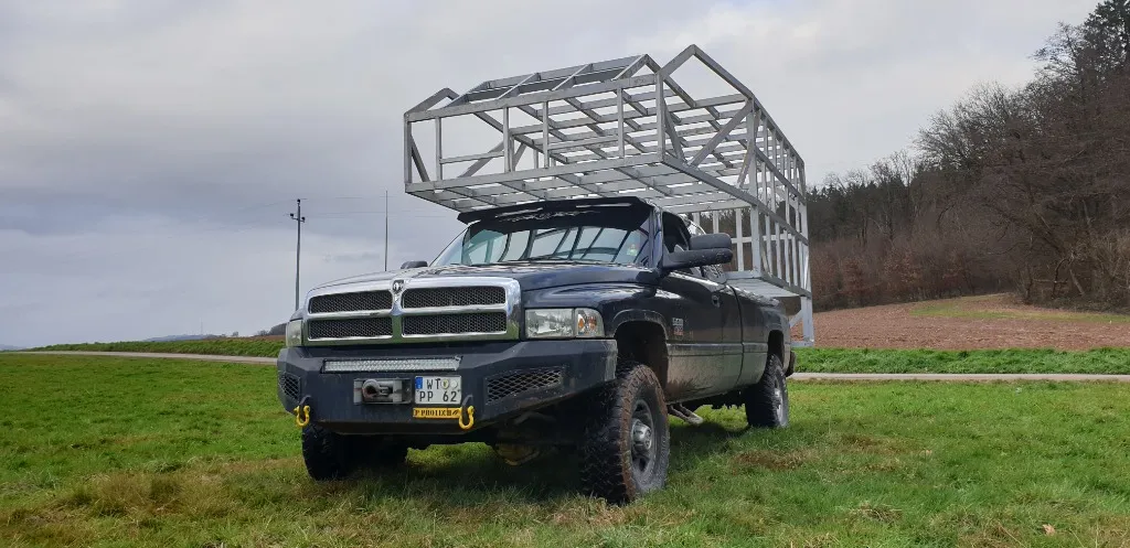

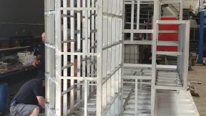

    • Oeflingerdodge
    • 30. Dezember 2020 um 09:14
    Gestern war mal Anprobe von dem guten Teilpasst

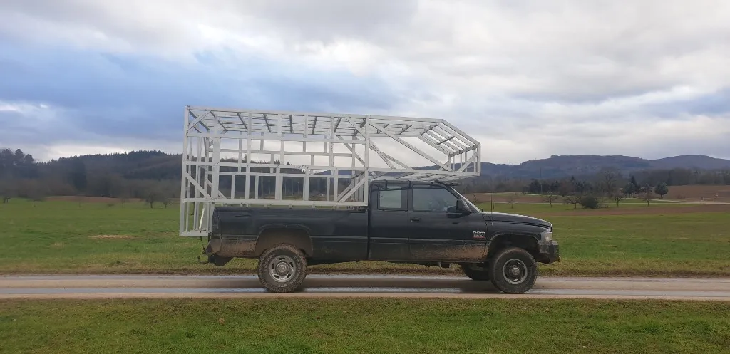

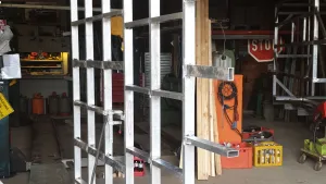

    • 6. September 2020 um 09:09
    Dach wäre dann vorbereitet
