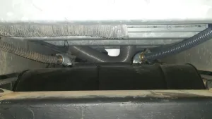

    Hier ein paar Bilder von der fertigen Kompost-Toilette:
    Der Separator ist unter dem Deckel angeschraubt:
    Der Stutzen des Separator führt in den Aufnahmestutzen mit dem Schlauch dran:
    Der Tank liegt im Rahmen des LKW'S:
    Beide Abwasserschläuche (Küche und Toilette) führen oben in den Tank mit 55 Liter:

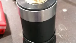

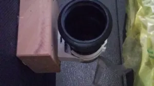

    Hier eine kleine Übersicht über den Bau der Toilette.
    Hier ist der selbstgebaute Urin-Einfüllstutzen zu sehen.
    Material: 50er Muffe und 50er Rohr auf 3/4 zoll geschweisst. Da habe ich einfach eine 3/4 Zoll Schlauchtülle reingemacht und daran dann den Abflussschlauch.
    Über diesen Stutzen läuft das Urin vom https://www.offgriddesigns.co.uk/shop/p-98-kild…-diverter-white Separator in den Tank unter dem LKW. Hinten sieht man noch den hochgezogenen Lüftungskanal, über welchen die Luft mittels einem 120 mm PC-Lüfter nach aussen drückt. Es herrscht also Unterdruck in der Toiletteneinheit.
