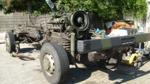

    Hallo Peter,
    der KAT 4x4 wiegt leer um die 9,5Tonnen mit einer Gewichtsverteilung von 6,5to Vorderachse zu 3to Hinterachse.
    Ich muss nächste Woche an einem 4x4 KAT glw eine 21-er machen, dann poste ich exakte Wiegeergebnisse.
    Im militärischen Lastfall (Zuladung 5to) kommen die 5to schwerpunktmäßig kurz vor die Hinterachse so dass sich eine in etwa gleichmaßige Lastverteilung von 7,5t (hinten) zu 7t (vorne) ergibt. Daher auch meine Behauptung, dass der KAT beladen im Gelände fahrdynamisch besser geht.
    Leistungmäßig ist das "Geschiebe" dann eher eine Tragödie. :shock: .
    Wenn man folglich an einem serienmäßigen KAT die BW-Pritsche ersetzt und dafür einen Wohnaufbau draufsetzt, bleibt die Gewichtsverteilung in etwa bei der Ursprünglichen. (Ich lass mal Gel-Batterien, Photovoltaikanlage, volle Wassertank etc außen vor).
    Es gilt also unbedingt von der Kopflastigkeit wegzukommen. :(
    Nach meiner Schätzung addieren sich die KAT Gewichte mit Heckmotoreinbau:
    jetziges Gewicht der Hinterachse - siehe Foto weiter oben - ca 2to
    Motor wiegt 1,2t,
    das Allison 500kg
    Rahmen, Kühler, Lüfter, Auspuff, usw. geschätzt 800kg
    2-Räder mit Hebe-Senkvorrichtung ca. 500kg
    Anteil des Wohnaufbaus ca. 1,2to
    Also Summe Hinterachse fahrfertig: 6,2to - daher baue ich auch hinten die weicheren Vorderachsfedern vom KAT ein :mrgreen: eben weil ich nicht an die 7 oder 7,5to rankomme.
    Die Vorderachse:
    wiegt jetzt leer geschätzte 2,5to, wegen Lenkgetriebe und Lenkachse ist ca. 200kg schwerer ggü. Hinterachse.
    TGL-Fahrerhaus mit Klima und verschließbarem Durchgang, usw, ca. 1200kg
    drei volle Kraftstofftanks, links, rechts und mittig unterm TGL-Motortunnel, zusammen ca. 1,3 to (ca. 1000Liter)
    anteilig den Hilfsrahmen und die Wohnkabine ca. 1200kg.
    prognostizierte Vorderachslast: 5,9to.
    Bin selber gespannt was letztendlich tatsächlich rauskommt :mrgreen::mrgreen:
    Die Gewichte vom VTG, dem Wendegetriebe und dem eventuell geplantem Voith Retarder 130 hab ich bewust weggelassen, da diese sich 50/50 verteilen.
    Benedikt

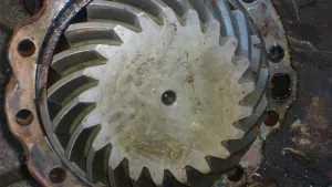

    • 16. Oktober 2014 um 21:45
    den ganzen Tag nichts geschafft. Jetzt hab ich sogar noch mehr Arbeit, wie zuvor :o
      • 242,42 kB
      • 768 × 1.024
      • 253,23 kB
      • 2.048 × 1.536
      • 254,61 kB
      • 1.024 × 768
      • 246,16 kB
      • 1.024 × 768
      • 193,93 kB
      • 1.024 × 768
      • 139,8 kB
      • 1.024 × 768
      • 251,31 kB
      • 1.024 × 768
      • 255,12 kB
      • 2.048 × 1.536

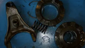

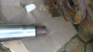

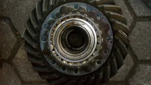

    Hallo Campo,
    dein drittes Bild, das Fahrgestell, ist der von Deinem TGM? Sieht wie ein SX-Rahmen aus?
    Die Stabilisatorkonstruktion ist - vorsichtig formuliert - sehr eigenwillig :o .
    Dein letztes Bild zeigt einen normalen C-Profil-Rahmen, dort würde ich niemals einen durchgehenden Hilfsrahmen für ein Fernreisemobil riskieren, für eine einfache Pritsche mit 1m hohen Bordwänden, kein Problem, aber eine 2,3m hohe, geschlossene Kabine reißt schlußendlich ein.
    Du hast da ein schönes Projekt welches an die Airstream "Zigarren" erinnert.
    Meine TGL-Hütte ist nur 2250mm breit, da soll außenrum ein VA-Sturz-Überrollbügel, das Vorhaben liegt aber noch weit in der Zukunft.
    Ich fange unten an :wink:

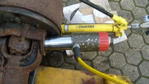

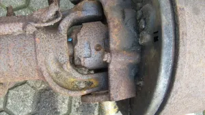

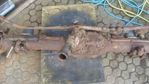

    Anbei Bilder von einer - vom Schrottplatz geborgenen - 3m breiten Mercedes AL7-AP-Achse, der ich derzeit die Diff.-Sperrmuffe, Schaltgabel und Pneumatikkolben entnehme. Ein Freund dreht mir eine Hülse um den unteren Achsschenkelbolzen mit einem 20to 700bar Enerpac-Hohlkolbenzylinder rauszuziegen :) . Ist die Vorübung zum späteren Einbau in die KAT-Achse :mrgreen: .
    Der Weg ist das Ziel.
    Zu meiner Motorisierung nur soviel; V8 wassergekühlt, aber ganz sicher kein Deutz.
    Das Getriebe ist ein Allison HD4560P, ein HD4560PR (mit Retarder) hätte ich lieber gehabt, war aber EU-weit nicht bezahlbar zu bekommen.
    Vom Allison und dessen max. input torque könnte man vermuten in welche Richtung es geht :lol::lol::mrgreen:
    Benedikt

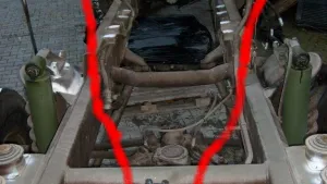

    ein Bild mit dem noch eingebauten V8 Deutz.
    Zweites Bild zeigt die 3 Punktlagerung. Der "gelbe" hintere Querträger nimmt die Punkte 2 und 3 auf. Es wird ein 90mm Rohr mit 12mm Wandstärke durch den hohlen MAN KAT-Rahmen eingezogen und vier mal verschweißt. Die schräge Stützstrebe an der Rotzlerwinde muss weichen, deren Funktion übernimmt ebenfalls das neue Querträgerrohr.
    Benedikt

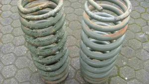

    Die Hinterachse bekommt die Vorderachsfedern des Kat (11Windungen und 35mm mittlerer DM, ggü. 10W und 40mmDM).
