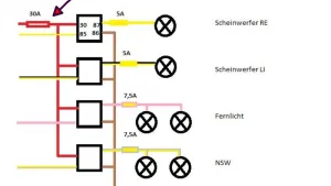

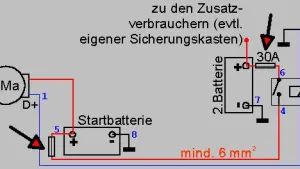

    Hallo Nunmachmal,
    Danke für Ratschläge und Vorschläge, aber über Kabelbrand gibt mehrere Meinungen, und ich denke Sicherung auf beiden Seiten kann im keinem Fall schaden. Wenn die Masse an Karosserie geht und bei Unfall, was ich niemand wünsche, irgend ein Blech an Plus Kabel kommt, macht Kurzschluss mit Karosserie, und Funkschlag erhizt Plus Kabel zum glühen, und eventuel bis Kabelbrand !!! ??? Ich bin einer von 100%-igen, oder habe es immer versucht........
    Ein Paar Beispiele aus Internet:
    Gruß Bozi.

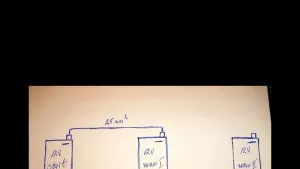

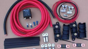

    • 8. Juli 2014 um 22:28
    Hallo Leute,
    längere zeit nicht gemeldet, ende März OP, Reha, ende Juni OP zum 4. mal gleiche Sache,Uni Mainz, bleibt nur zu hoffen dass das jetzt klappt !!! ???
    Habe vor 2 Batterien, neu und von gleiche Fa. 12V 88 Ah, im WOMO einzubauen. Also mit Starterbatterie - drei, aber W I E ???
    Habe Kabel 25mm², Trennrelais 100A, und 2 Sicherungen je 100A. Die werde ich gleich nach + Pol Starterbatterie und 1. im WOMO anschließen.
    Aber wie schließt man die dritte ??? Mit noch einem Trennrelais, und 100A Sicherung - parallel, oder brauche ich so was ??? "Gut TEUER".
