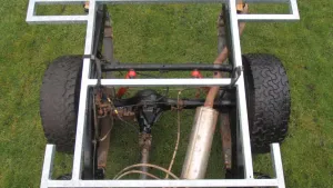

    Noch mal ein Bild von hinten und ein von oben. Die Breite hinten ist jetzt 190 cm.
    gruss Andre

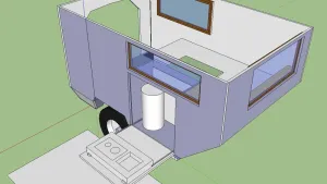

    Ich freue mich das zu hören. Jetzt kann ich mit ein bisschen mehr Selbstvertrauen auf dieser Weg weiter. Habe gleich mit Google Sketchup ein Hilfsrahmen gezeichnet. Die Verhältnisse vom Rahmen des Autos stimmen. Grün ist hier das an der Kabine ein Teil des geschweisste vertikale Rahmens. Die Silentblöcke sind hier rot. Links vorne kommt der Einstieg also musste das Rohr da verlegt nach hinten. Was denkt ihr. Geht es so oder kann es besser.
