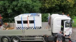

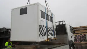

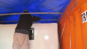

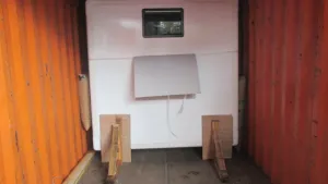

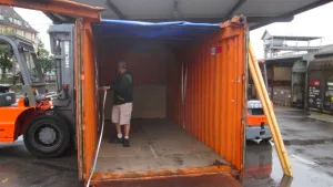

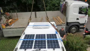

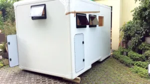

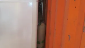

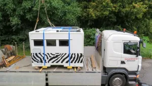

    Sodele,
    die Kiste ist im Container - mit Airbags - hab ich so noch nie gesehen :lol:
    hier die Fotos, Gruss Kurt

    Hallo Jürgen,
    das Problem ist, wenn sich Alukanten verbiegen durch zB Aeste bekommst du die nie mehr gerade.
    Wenn das an den Enden ist wo sich auch Dichtungen befinden hast du ein zusätzliches Problem.
    Auch war die europäische Innenkonstruktion trotz "Offroaderfahrung" des Herstelleles etwas,
    sagen wir mal, schwach. Auch das Innenraumkonzept hat nicht alle Erforderungen erfüllt.
    Nun ich denke mit dem Innenausbau "Marke Zebra" sollte es doch etwas stabieler sein.
    Auch die Elektrik war mangelhaft ausgeführt vom Profi,
    angelötete Kabel an den Steckverbindungen.
    Keine Adernhülsen und nicht gekrimpt
    Zu schwach dimensionierte Kabel (Kabelbrüche)
    Unzuverlässige Hydraulik, Motor schon nach wenigen Betriebstunden durchgebrannt (1700 Euro)
    Kurzschlüsse ohne Ende wegen mangelhafter Ausführung.
    Und - KEINE aftermarket Unterstützung seitens des Herstellers, da wartet man doch Wochenlang
    auf die Antwort einer E-Mail wenn sie dann überhaupt kommt.
    Der Frust über die Verarebeitung und das verhalten seitens Aufbauers war schlussendlich der Ansporn
    eine neue Kabine zu bauen.

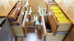

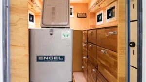

    Hallo Moblix,
    danke für deine Fragen.

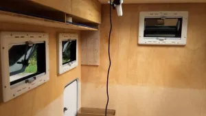

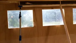

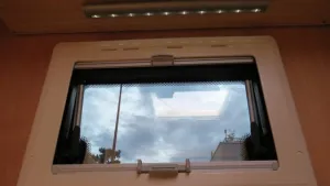

    Die Echtglasfenster sind von http://www.vanglas.de/ aber sind noch etwas spezieller weil doppeltes Sicherheitsglas (Einbruch)
    Diese werden in den originalen Seitz S4 verbaut. Ich hoffe ich bekomme keinen Ärger betreffs Werbung - sonst liebe Mods, einfach löschen.

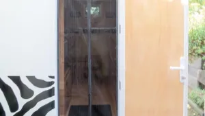

    Moskito:
    Wir hatten in den letzten 10 Jahren kaum Probleme, man sollte einfach die kleinen Lüftungsschlitze innen mit etwas Netz zukleben.
    Und wir sprayen das Fahrzeug vor dem Schlafen tüchtig aus.

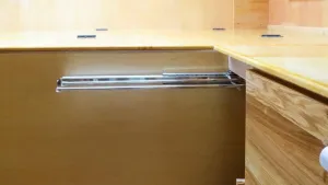

    Verriegelung:

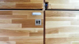

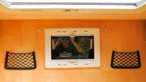

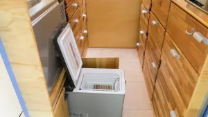

    Ja, die schauen etwas hervor, ca. 2cm. Durch Runterdrücken dieser blauen Riegel wird der Mechanismus entsperrt.
    Diese Schienen halten Bombenfest, sind aber mit knapp 2.5Kg je Paar etwas schwer. 15*2.5Kg 37Kg.

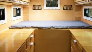

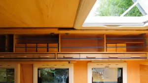

    Schubladenhöhe:
    Wir haben über die Jahre unser Sortiment an Getränken, Nahrungsmitteln und Pfannen ect. ziemlich gut im griff.
    Deshalb haben sich Schubladen von
    10cm für Besteck, Computer ect
    20cm für Vorratsdosen
    30cm für Kaffee- Brotbackmachine ect,
    40cm für Portapotti, Wein, Schnaps ect.
    bewährt...........
    Schubladen sind besser als Schäfte auf Rüttelpisten, fällt nicht alles um.
    Dennoch haben wir für sperriges noch ein paar wenige 15-40cm Schäfte unten eingebaut.
    Gruss Kurt

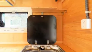

    2K Lack, sorry das habe ich nicht genau erklärt, war für die Aussenbemalung, hat sich an der alten Kabine bewährt.
    Die Möbelfronten sind geölt, die Arbeitsflächen mit 2K Acrylack aus der Möbelindustrie behandelt. sollte kein Problem sein.

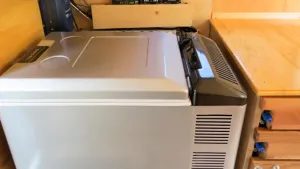

    noch ein paar Details zum Gewicht,
    800kg (leer 400Kg)
    das ist inklusive der 200Ah AGM Batterie 65KG
    Kühlschrank 24Kg
    Tiefkühler 15Kg

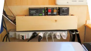

    Technisches
    Solaranlage mit 3x 100 Watt
    3 mal, weil wenn eine Aussteigt habe ich immer noch 2 Module
    Fragen? Immer gerne!
    Gruss Kurt

    ihr müsst wissen das ich wohl mehr Zeit im Internet verbracht hab mit suchen von Infos als mit der Arbeit selbst.
    So musste ich zuerst Werkzeug kaufen, einen kleinen Elektrik-Lehrgang bei Googl belegen, mich mit 2K Lack befassen, mit Möbel lackieren, Fenster einbringen ect.
    Vielleicht interessiert jemand das ich für die Schubladen selbstsischernde Schwerlastauszüge genommen habe. Die halten auf jeder Piste die Schubladen dort wo sie sein sollen. Mann kann auf den Schubladen rumturnen, hämmern was auch immer, die gehen nicht kaputt und überdauern wohl das Fahrzeug wenn sich dieses schon längst zerlegt hat.
    Gruss Kurt

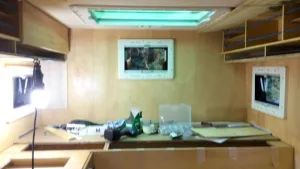

    • 10. August 2014 um 22:38

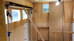

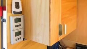

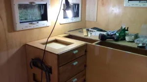

    nun ihr müsst wissen das ich die Inneinrichtung schon gebaut habe bevor die Kabine fertig war.
    Der Einbau in die Kabine war dann in 14 Tagen fertig.
    Wenn ihr jetzt denkt, der spinnt der Kurt, dann seid ihr nahe an der Wahrheit.
    Hab noch ein paar wenige Fotos gefunden vom Ausbau, leider keins aus meiner kleinen Garage.
    Aber man sieht das eine 50cm Modul
    Gruss Kurt

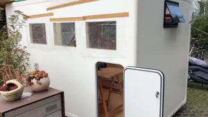

    hier noch ein Bild von der alten Kabine, die sich nun nach 70 000km langsam zerlegt hat.
    Gruss und danke für euer Interesse!

    Was wiegt die Kabine? Der Ausbau sieht sehr massiv aus!?
    800Kg ohne Wasser
    Kannst Du ein paar Dimensionsangaben machen damit man sich noch etwas besser die Kabine vorstellen kann?
    LxBxH 3000x2000x2000mm
    Was für ein Basisfahrzeug soll unter die Kabine?
    6.5 Tonnen Bremach, steht in Afrika.
    Warum hast Du so viele kleine Fenster genommen? Anstatt zwei kleine ein langes?
    Stabilität im Gelände von Afrika und Rüttelpisten, Einbruchschutz, kann ein Erwachsener nicht eindringen - sind übrigens Echtglas-Sicherheitfenster mit Spiegelfolie

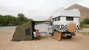

    Ist die Kabine nur zum Transport und Schlafen gedacht? Ich habe keine Möglichkeit gesehen sich auch mal zu setzen oder gar an einem Tisch essen zu können!?
    Siehe Fotos 1-9. habe sie neu eingefügt, in Afrika leben wir meistens draussen, aber zur Not können wir auch innen essen, etwas eng aber zweckmässig.
    Salut, habe versucht die Fragen zu beantworten, man muss wissen das wir schon einige Jahre in Afrika unterwegs sind und wir die neue Kabine auf unseren Erfahrungen aufgebaut haben und allen unnötigen Ballast aussen vor gelassen haben. Die erste Kabine die wir bauen liessen hat den afrikanischen erschwerten Bedingungen im Busch Tribut gezollt. Da wir wirklich im Busch herum fahren wissen wir (so glaube ich) was es braucht :shock:
    Weiter Fragen ? Gerne!
    Gruss Kurt

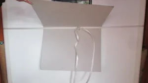

    Fotos Teil 3
    Sodel - wenn Fragen sind, versuche ich zu antworten.
    Gruss vom Crazy Zebra
      • 64,74 kB
      • 65,25 kB
      • 64,27 kB
