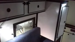

    Der Innenausbau ist bis auf die Toilettentür fertig. Ich musste noch das Reserverad versetzen (Auflagegewicht), aber ansonsten hat sich alles soweit in der Praxis bewährt. Jetzt geht es mit dem großen WOMO wieder in Richtung Kanaren und im nächsten Jahr gibt es dann nur noch Kleinigkeiten zu basteln( Solarpanel, Minikran fürs Schlauchboot auf dem Dach, Jeep innen Stauraumausbau und Elektrospielereien, wie drittes Stoplicht an Kiste u.s.w.) Es ist ein herrliches Betätigungsfeld für viele Sommer .

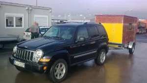

    Sorry, ich bin jetzt erst dazu gekommen neue Bilder und Erfahrungen zu senden. Bis zum letzten Tag mußte ich meine Kiste fahrfertig machen, und für was? Natürlich für Bad Kissingen Offroad-Messe 2014!
    Habe leider keinen Bekannten von Euch getroffen, aber die Bewährungsprobe hat die Kiste bestanden. Ohne Innenverkleidung , aber reisefertig (H2O, Gas, Ausrüstung ect. vorhanden) ging es nach Bad Kissingen. Superfahrt mit 100Km/h auf der Autobahn, das Deichselgewicht könnte größer sein und mit momentanen Gesamtgewicht von 1060kg ist das auch kein Problem (z.Ggw.1500kg).
    Mein Jeep kommt damit super zurecht.
    Beim Rückwärtsfahren im Camp lag ein 20 cm hoer Stein im Weg und den hat der Hänger mit links genommen........also offroad tauglich......ha...ha... .
