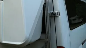

  • Heckträger am Kögelkoffer
    • Marthen
    • 2. April 2013 um 21:54
    Christopher, das ist ein guter Tipp. Mit den Profilen kann ich die Höhe später auch varieren, wenn ich sie seitlich vertikal anbringe. Hab die Dinger allerdings noch nie in den Händen gehabt. Wie verschiebt und arretiert man die Befestigungs"Kerls"?
    Diengel, kommt Dir der Wagen bekannt vor ;) Mhm, wenn die nur geklebt sind und am oberen Ende nicht mit den Längsprofilen fest verbunden...dann bringt jeder Stoß Scherkräfte auf die Klebefläche. Ob das auf Dauer hält ist mehr als fraglich.
    • Marthen
    • 30. März 2013 um 10:22
    Hallo Christopher,
    ja, den hab ich auch schon als Radträger für ein Rad benutzt.
    Problem:
    - Kennzeichen und Rückleuchten sind verdeckt
    - ich komme an mein großes Staufach nicht ran, was ab Ladekante 70 cm hoch ist
    Das sind zwei der Gründe, warum mich die Lösung mit dem höherliegenden Alugestell angemacht hat.
    Wie sieht es bei so nem Alugestellträger mit TÜV aus? Muss der von einem Prüfer abgenommen werden?
    Marthen
    • Marthen
    • 28. März 2013 um 19:53
    habe letztes Jahr einen normalen Sprinter gesehen, der einen großen Heckträger an den Scharnieren der Hecktüren befestigt hatte. Siehe Anhang.
    Ich will damit vier Fahrräder transportieren können. Eins davon ist ein schweres Rad; Traglast also ca. 100 kg
    Was meint Ihr, so ein Ding müsste man doch auch an den Alueckprofilen am Heck eines Kögelkoffers anbringen können, oder ? Ich habe übrigens hinten keine Türen sondern ein Rolltor; mich stören die querverlaufenden Profile also nicht groß.
    Kennt jemand den Hersteller des Trägers?
    Gibts noch andere Möglichkeiten?
    Grüße Marthen
