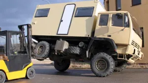

    Hallo Johannes!
    Das was Du hier hast ist sicher äußert stabil, Zeppelin + Hilfsrahmen.
    Natürlich ist die Kombination damit kein ausgesprochener Leichtbau. :?
    Ich komme rechnerisch mit der geplanten GfK-Kabine samt Unterbau auf nicht ganz 400kg, die auf einen 4x4-Sprinter gesetzt wird.
    Ich habe mir zu dieser Kombination im Vorfeld etliche Informationen angehört und versuche nun trotz Leichtbauambitionen ausreichende Stabilität zu garantieren.
    Den LKW von Ulrich kenne ich sogar persönlich, er ist aber vom Konzept her mit unseren Fahrzeugen nicht wirklich vergleichbar - ebenso wie der 12M18 im Bild-Anhang.
    Interessant dabei ist allerdings – nur nebenbei eingeworfen-, dass dieser mit einer Federlagerung ausgestattet ist, die jeden Verschränkungsvergleich nicht zu scheuen braucht.
    Zum Thema Kabinenlagerung sind unzählige Foren volldiskutiert, ich kann hier als Laie in Wahrheit noch weniger als dort schon steht beitragen, vermeide es deswegen auch, kann Dir aber dazu sagen, dass der gezeigte 12M18 durch einen Fahrzeugingenieur mit ausgeprägter Reiseerfahrung auf LKWs gebaut wurde und dass namhafteste Expeditionsfahrzeughersteller mittlerweile auch so bauen, ganz zu schweigen von Rallye-LKWs oder ähnlichen.
    Von diesen Seiten ist zu hören, dass das Lagerungskonzept nicht so wie Du meinst vom Fahrzeug, sondern hauptsächlich vom Nutzungszweck und letztlich der Materialschonung abhängt - dies nur zur Info.
    Dies alles ist aber in Wahrheit nicht unser Thema mit den kleinen, steiferen Reiseflitzern.
    Danke für Deine Infos.
    VG
    Xaaverl

    von Johannes LT45 » Fr 02 Nov 2012 18:01
    also mein Koffer ist weder dreipunkt-, noch trapez- oder federgelagert.
    Hallo Johannes!
    Das was Du hier gebaut hast und Deine Ansprüche gehen sehr weit in meine Richtung.
    Ich beabsichtige eine 3,1m-Kabine mit Durchstieg aufzusetzen, Deine dürfte auch ca. dieses Maß haben, oder?
    Da ich mich zunächst in der Frage rund um die Kabinenlagerung (dann irgendwann) überzeugen ließ, dass es für Reisefahrzeuge die Federlagerung ist, bin ich allerdings mittlerweile schon näher an der Meinung dran, durch einen fest verschraubten, ausreichend starken Hilfsrahmen die Kabine aufzusetzen, also auf eine Flex-Lagerung doch zu verzichten.
    Der Kabine alleine traue ich mir aufgrund einiger Erfahrungen durch Kollegen diese Aufgabe nicht zu überlassen, was aber nicht heißen soll, dass es Kabinen gibt, die für die 3,5t-Rahmenfahrzeuge stabil genug sind.
    Vermutlich dürfte Deine Kabine so eine stabile sein.
    Wie ist bei Dir die Bodengruppe der Kabine aufgebaut?
    Kältebrückenfrei?
    Wie viele km hast Du hiermit schon Erfahrung sammeln können?
    Ich schwanke also noch etwas zwischen Fest- oder Lagerfederung, leider sind aber vergleichende Auskünfte in unserer Fahrzeugklasse zu diesem Thema kaum zu bekommen.
    Wo ich auch noch schwanke ist, ob ich in der 3,5t-Klasse bleibe oder doch noch 1,5t drauflege(n muss).
    Meine zukünftige Kabine soll aber dann bestehen bleiben, allenfalls leicht erweitert, womit vermutlich meine Überlegungen erklärt sind.
    Mit welchem GesGew. bist Du unterwegs?
    Nachdem durch meine Bauweise beide o.g. Varianten zur Kabinenlagerung offen bleiben, kann ich nach den ersten Tests unter Volllast berichten, warum ich mich dann so entschieden habe, wie es dann ist.

    Danke Lu-ke!
    Dies ist einmal eine angemessene Antwort, prima.
    Ich nähere mich auch dem Gedanken die Kabine mittlerweile fest zu verschrauben, da ich mittlerweile von kompetenten Seiten mehr Klarheit erhalten habe.
    So wurde mir u.a. von einem ehemaligen LT4x4-Reisenden meine Befürchtungen bestätigt, er fährt mittlerweile den „steiferen“ Sprinter und hat nun mit seinem Vorwissen entsprechende Vorsicht angewendet; er hat den Sprinter letztlich doch mittels (wahrscheinlich eher fester) Kabine versteift und ist damit bei diesem Fahrzeug zufrieden, was zuerst, beim LT zu Schäden führte.
    Dennoch bleiben Aussagen von Reisenden mit dem Sprinter bestehen, die auf das Arbeiten des Fahrwerks und damit ihrer Möbel und Kabine hinweisen, manchmal verbunden mit Schäden – gleich vorab, ich weiss nicht wie sie wo gefahren sind, will aber genau so auch genau dort hin.
    (Das ist ja das schöne an echten Reisenden, sie wissen nicht was kommen wird)
    Ich hoffe mit dieser Aussage nun kein Unheil anzurichten, klar ist (für mich) aber dabei, dass die Aufsetzkabine zusätzliche Kräfte aufnehmen muss, wo und wie viel auch immer.
    Ich für mich habe um dies zu umgehen schon einen sehr niedrigen (55 mm) Hilfsrahmen gebaut, der auch die Möglichkeit offen lässt eine Federlagerung anzubringen – das war der Hintergrund meiner Fragen, zu denen ich mir Antworten erhoffte.
    So wie Du mir aber nun auch mitteilst, geht’s mit etwas Vorsicht (in meinem Fall also mit Hilfsrahmen) scheinbar doch einfacher :) , daher halte ich Deine Lösung mittlerweile als durchaus sinnvoll und machbar, werde aber bevor ich die endgültige Lösung montiere unter Volllast entsprechende Tests durchführen – ich teile Euch die dann gerne mit.
    Danke nochmals für Deinen konstruktiven Hinweis.
    VG
    Xaaverl

  • Federlagerung bzw. Hilfsrahmen
    • Xaaverl
    • 27. Oktober 2012 um 21:07
    Hallo Kollegen!
    Jetzt bin ich an dem Punkt mangels Antworten nicht klüger als zuvor geworden zu sein!
    VG
    Xaaverl
    • Xaaverl
    • 27. Oktober 2012 um 00:11
    Anton, zu Deiner Frage
    - "Wie meinst Du das oben geschriebene? Warum schlechte Wahl?" – folgendes.
    Aus meiner Sichtweise durchs Zuschauen und Zuhören sowie miteinander Reden ist zu erkennen, dass tendenziell alle angenehm reisen wollen und damit zumeist dann auf Umwegen bei der Federlagerung und sehr oft auch bei gemäßigteren Fahrzeugen landen.
    Jene, die glaubten von all dem nichts zu brauchen, landeten dann doch - genau ! - bei Federlagerung und sinnvolleren Fahrzeugen, sehen wir einmal von Freaks ab.
    Ich habe auch schon einiges erfahren und bin deswegen und auch aufgrund der o.g. Informationsoffenheit nun beim Sprinter gelandet, ohne Illusion - das perfekte Fahrzeug gibt es nicht.
    Wozu auch?
    Wo aber tatsächlich scheinbar alle samt Erfahrung völlig schwimmen ist die Frage nach der konkreten, zahlenmäßigen Auslegung von Kabinenlagerungen, sogar befragte Fahrzeugbauer samt Aufbaurichtlinien …
    Dennoch, falls jemand Erfahrungen mit Federlagerungen bzw. Verschränkungsfragen beim Sprinter samt Womobox gemacht hat, bitte um Bekanntgabe.
    VG
    Xaaverl
    • Xaaverl
    • 26. Oktober 2012 um 01:45
    Hallo liebe Leute!
    Ich bin gerade dabei für meinen TN1 4x4 DK 355 eine Federlagerung vor dem Womoboxaufbau zu bauen.
    Grund dafür sind einerseits die Erfahrungen von vielen Langzeitreisenden, andererseits meine eigenen Erfahrungen aus Geländefahrten und Schlechtwegefahrten mit diversen Fahrzeugen und Anhängern.
    Resümee: Alles was starr ist oder künstlich gemacht wurde nimmt irgendwann Schaden, Dreipunktlagerungen und Rautenlagerungen sind
    für Reisende eine (sehr) schlechte Wahl, fehlende Flex-Lagerungen nur Asphaltfahrern zu empfehlen.
    Diese Diskussion will ich aber hier nicht nochmals lostreten, sie füllt schon etliche Foren zur Genüge.
    Meine Frage an Euch ist, hat schon jemand Erfahrungen mit Federlagerungen bzw. Verschränkungsfragen beim Sprinter samt Womobox gemacht, welche Materialien und Federn habt ihr als sinnvoll erkannt?
    Wer von Euch kennt die Verschränkungsdaten des Sprinters wirklich?
    Bitte um Euer Wissen.
    Danke
    lG
    Xaaverl
