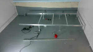

    Die weisse Aussenkante ist der untere Boden im Wohn- und Küchenbereich und in der Garage der Hauptboden. Im Bereich
    Wohnen Küche habe ich einen Doppelboden auf Alugestell eingebaut.( in früheren Fotos sichtbar).

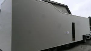

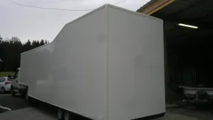

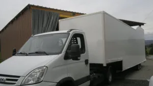

    So, jetzt habe ich auch Fotos von aussen. :D
    Am Heck fehlen noch die Eckwinkel welche ich zu wenig bestellt habe. :(
    Muss ja das Türblatt auch noch bestellen dann nehme ich gleich die Winkel dazu.
    Jetzt kommt der Bodenbelag rein. Danach die Trennwände und Möbel.
    " Wünsche allen Leser und Schreiber schöne Weihnachten"
    Gruss Marcel

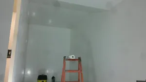

  • Selbstbau Wohnauflieger
    • Mamuag
    • 15. Dezember 2012 um 08:23
    Richtig, es ist die Schutzfolie die auf den Sandwichplatten ist.
    Ich wollte diese nicht schon komplett abziehen. Somit sind die Wände noch etwas geschützt.
    Entferne sie nur dort wo ich Wandanschluss (Kleben) brauche. Oder später beim Möbeleinbau.

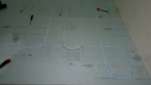

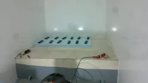

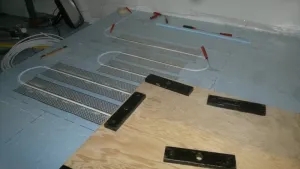

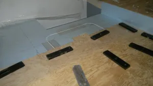

    Ja ich bin wieder etwas weiter gekommen. Mann sieht zwar keinen grossen Fortschritt
    aber es gibt halt Arbeit und ich habe ja Zeit.
    Anbei wieder ein paar Fotos.

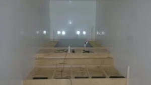

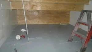

    Bild 1 Bodenaufbau und Heizschlaufe Sitzgruppe
    Bild 2 Bodeaufbau und Bodenheizung Küchenbereich
    Bild 3 Blick von der mitte ins Heck (überbau Garage)
    Bild 4 Blick in die hälfte der Garage
    Gruss Marcel

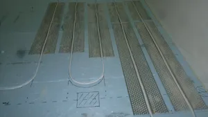

    Hallo Martin
    - Die " Rinnen " habe ich mit der Oberfräse und einem Nutfräser rausgeschnitten. Geht super einfach und wird sehr sauber.
    Aber immer mit Anschlag fräsen. Gibt zwar eine viel XPS Staub jedoch mit direktem Absaugen während dem Fräsen hält
    sich dies in Grenzen.
    - Das Lochblech (welches auch bei KABE eingesetzt wird) habe ich wie das 12mm Bodenheizungsrohr bei ALDE bestellt.
    Die Bleche sind aber mit ca. 12 Euro/m/Stk. nicht ganz günstig. Es sorgt aber für eine gleichmässige Wärmeverteilung.
    - Unten ist eine 12mm Sperrholzplatte, da drauf habe ich 60mm XPS flächig verklebt. Dann eben die Bodenheizung und
    dann wieder eine Sperrholzplatte diesmal 7mm vollflächig verklebt und ordentlich mit Gewicht belagert. Als Kleber habe
    ich den Multi-Kraftkleber von Würth genommen. Und es hält super.
    - Da ich XPS Hartschaumplatten genommen habe sollte kein Quitschen und nachgeben vorhanden sein. Ich denke dies dürfte nur
    bei Styropor der Fall sein.
    Gruss Marcel

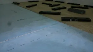

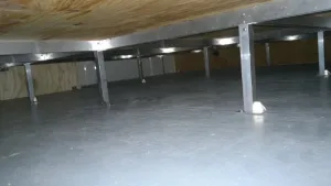

    Habe wieder ein paar weitere Fotos vom Boden und der Bodenheizung
    im vorderen Zimmer.
    In ca. 3 Wochen werden dann auch Fotos von aussen folgen, dann wird er aus der Werkstatt
    gefahren und kommt nebenan in die Abstellhalle, wo ich dann über den Winter den Innenausbau machen werde.

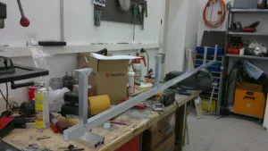

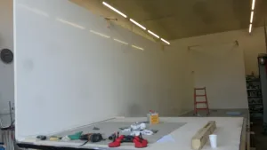

    So ich melde mich wieder mal zurück
    Ja ich bin schon ganz schön weitergekommen.
    Die Leerkabine ist bis auf die äusseren Eckwinkelprofilen fertig gebaut.
    Jetzt bin ich am oberen Boden und Doppelboden, wobei der obere Boden schon
    mit blauem 6cm XPS isoliert ist. Beim Doppelboden bin ich ander Alu-Konstruktion.
    Nächstes Wochenende werde ich die Bodenheizung im oberen Boden einlegen. Fotos folgen.
    Die Sandwichplatten habe ich von der Firma Stadur aus (glaube Hamburg). Jedoch habe ich die Platten über den Schweizer Vertrieb die Firma Castioni
    Konststoffe bezogen. Alles lief einwandfrei.Genau nach meinen Plänen hergestellt und zugeschnitten. Und dies zu einem bezahlbaren guten Preis.
      • 77,7 kB
      • 800 × 600
