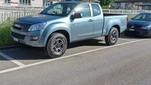

  • Ich baue mir eine CH-Konforme Pick-Up-Wohnkabine
    • 21. Mai 2024 um 11:49
    Zitat von S t e f a n
    ...praktisch täte ich einfach mal in die Verschränkung fahren. Gerne auch leer - selbst das ist schon aufschlussreich.
    Nix leer, da werden meine beiden Wassersäcke und noch mehr Gewicht drauf sein wenn ich das mache...ich will ja wissen wies in echt aussieht! ;)
    Aber ich denke, das wird dann auch getestet...

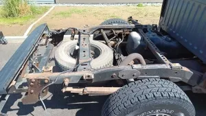

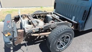

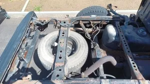

    • 21. Mai 2024 um 07:02
    Hoi Wolfgang
    jetzt, wo Du gut dran kommst, solltest Du einmal versuchen, das Ersatzrad zu lösen.
    Guter Tipp, danke! Bei der Rostschutzbehandlung werd ichs machen!
    und durch das Kabinengewicht nu noch 10cm freien Federweg.
    Meiner hat auch unbeladen niemals diesen Federweg und er ist hinten auch deutlich härter gefedert als jeder T5 den ich bisher erlebt habe. Aber ich bin mal einen D-Max mit Originalfahrwerk (wie meiner), aber Doppelkabine und (gem. Verkäufer) etwa 600kg schwerer PopUp-Kabine gefahren. Die Kabine habe ich nicht bemerkt...
    Rein geometrisch kann das Rad die Pritsche auch gar nicht berühren, ausser die Achse drückt den ca 5cm hohen Gummipuffer etwa 4cm tief ein, woran ich eher nicht glaube.
    • 20. Mai 2024 um 19:49

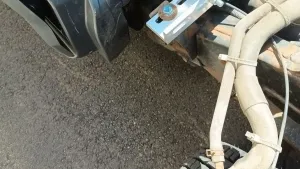

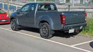

    Heute wollt ich die Lampen anschliessen um endlich das Provisorium loszuwerden, da ich aber all mein Elektrozeugs in Rorschach habe bin ich grandios gescheitert!
    Aber immerhin habe ich eine der neuen Leuchten zerstört, ist doch auch was...also nachbestellen!
    Und ein Loch für den Tankstutzen hab ich gebohrt:
    Und zwar ist der so weit oben dass ich nun sogar ein kleines Abflussloch in der Pritsche habe, also wirklich ganz zuoberst!
    Noch ein von innen öffenbarer Deckel drüber uns gut ists!
    Betreffend des Federweges hab ich mal geschaut:
    -Zwischen Reifen und Unterkannte Pritsche sind gut 12cm
    -Zwischen Blattfeder und Gummipuffer sind knapp 8cm...sollte sich also ausgehen!
    Und dann hab ich mal die 40cm-Seitenwände hingehalten...ist vielleicht doch etwas hoch...
