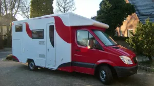

    wie ich unter der Bildüberschrift schon schrieb habe ich die rot/schwarzen Bögen an den Seiten unten und rings um die Rückleuchten mit der Sprühdose selbst lackiert. Die 6 großen Folienstücke und die beiden Streifen an der 3.Bremsleuchte habe ich durch einen Profibetrieb anbringen lassen. Über die Art der Folie kann ich nichts sagen.
    Mit 500€ war es jedenfalls nicht so teuer, wie ich befürchtet hatte. Mehrere Lackierbetriebe in meiner Nachbarschaft hatten diese Arbeit abgelehnt. Mit PKW-Versicherungsschäden ist offensichtlich leichter Geld zu verdienen.

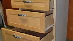

    Ca. 30 Kartuschen Sikaflex waren noch nicht genug, um Möbelknirschen zu vermeiden. Einige Stellen konnte ich nachträglich noch erreichen, sodaß die Geräuschkulisse jetzt erträglich ist. Geräusche von hinten(nicht nur Möbel sondern eben auch Töpfe, Geschirr und Besteck) fallen im Vergleich zum alten Womo auf Normalsprinter viel mehr auf, da der neue viel leiser ist. Den Motor hört man fast garnicht, im Wesentlichen Abroll- und Windgeräusche. Der neue 316 CDI dreht etwa 1000 1/min weniger als der alte und verbraucht knapp drei Liter weniger. (Durchschnitt auf unserer 4000 km-Schwedentour lag bei 11,5 l/100km). Die lange Übersetzung führt allerdings auch zu einem krassen Geschwindigkeitseinbruch am Berg, runterschalten in den 5. bringt garnichts, es muß gleich der 4. sein. Lt. MB erhalten Fahrgestelle mit Anhängerkuppl. eine kürzere Achse, die fahren sich dann sicher etwas lebendiger. Ideal wäre natürlich der 319 er mit Automatik gewesen, aber zu teuer und zu schwer.
    Noch ein paar Sätze zum Innenausbau:
    Im Bett haben wir 13 cm Kaltschaummatratzen(mittlere Härte für meine Frau, höhere Härte für mich), darunter das neue Scor-System von Froli. Mit seiner Höhe von 6 cm bietet es mehr Federweg als das bisherige Travel-System im alten Alkoven. Der Schlafkomfort ist sehr gut, ein Fortschritt.

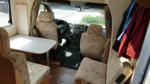

    Die Sitzgruppe bietet eine breite Doppelsitzbank mit Gurten und eine ausziebare Einzelsitzbank über Eck. (alte Divan aus dem Reimo-Katalog, von 90 cm auf 60 cm verkleinert mit Messer,Flex und Schweißgerät). Zusammen mit dem um 25 cm ausziehbaren Tisch können wir beim Essen, Lesen oder Spielen zu zweit sitzen, ohne jedesmal die Fahrerhaussitze drehen zu müssen.

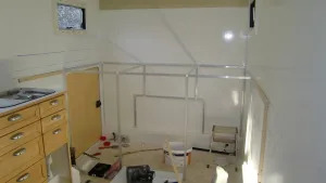

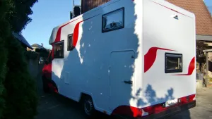

    • 5. Januar 2013 um 20:48
    inzwischen sind einige Wochen vergangen und am 12.12. durfte ich endlich unseren Sprinter mit der Ormocar-Kabine abholen. Einerseits habe ich mich gefreut, daß ich mit einem halben Jahr Verspätung endlich mit dem Ausbau anfangen darf, andererseits habe ich mich gleich wieder über die Fehler des Kabinenbauers geärgert. Wenn ich schon ein Womo selber ausbaue, dann soll es wirklich so sein wie ich will, aber sobald andere mitmischen, kommt es prompt zu Fehlern und man kann nicht ständig danebenstehen, zumal Hauenstein in der Pfalz von Dortmund etwas weit ist.
    Mein Rat an zukünftige Ormocar-Kunden:
    Soviel schriftlich festhalten wie einem bloß einfällt und den Eingang auch bestätigen lassen.
    In meinem Fall landete Post mit wichtigen Maßen ungelesen(jedenfalls nicht vom Chef) in der Ablage.
    Einige Dinge sind nicht mehr änderbar, z.B. die vergessene Heckabsenkung oder die zu hoch eingebaute Tür, einiges ist korrigierbar wie der vergessene Dachausschnitt im Minialkoven.
    Vor einigen Wochen gab es bei Lidl einen Sortimentskasten mit Blechspreizdübeln und Schrauben mit M4-Gewinde. Mit diesen Dübeln und Sikaflex habe ich die Alu-Vierkantrohre für das Garagenfachwerk angedübelt. Ich war überrascht, wieviel die dünne (1,3 mm) GFK-Schicht an der Innenseite aushält.

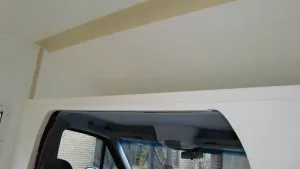

    Beim Sprinter fällt der Fahrzeugboden nach hinten stark ab, andererseits habe ich quer einen Balken liegen, wo das Alko-Fahrgestell angeflanscht ist. Dieser Balken wurde von Ormocar viel zu hoch gebaut mit viel Luft nach unten. Da ich im Boden keine Stolperstufe haben wollte, mußte ich den Balken abschneiden und 5 cm tiefer setzen. den Fußraumbereich habe ich bis zur Sitzvorderkante mit Iso-Material aufgefüllt, sodaß ich demnächst eben nach hinten gehen kann (siehe Bild).
    Was mir auch nicht gefällt, sind die zur Verstärkung der Rundungen von innen eingeklebten unverspachtelten GFK-Matten. Hier bin ich auch garnicht erst gefragt worden, ob ich (gegen Aufpreis) diese unschönen Ecken gespachtelt und lackiert haben möchte.
    Die Drehplatte für den Beifahrersitz ist da und problemlos. Probleme macht der Schwingsitz. Laut MB keine Drehplatte möglich, in keinem Katalog wird eine Drehplatte für den Schwingsitz angeboten. Auf der Messe in Düsseldorf war ich auf dem Stand der Fa. RIB-Scopema aus F, die bieten als einzige eine Drehplatte für den Schwingsitz an. Soll im Februar kommen, ich bin gespannt.
    Die rechte Fahrzeugseite hat jetzt schon fast ihr richtiges Aussehen. Später wird der Lackierer noch rote Übergänge in das Weiß zaubern.
    Die preisgünstige Garagentür war mir mit 20 mm zu dünn, habe ich innen nachisoliert und eine 4mm Pappelplatte drauf geklebt.
    So, das wars erst mal für heute, bis bald mal wieder, tschüs.

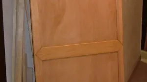

    wie ich oben schon schrieb, bin ich gelernter Schlosser und inzwischen Rentner. Diese Holzarbeiten mach ich zum erstenmal.Ausschließlich mit Heimwerker-Werkzeug(Stichsäge, kleinem Kreissägetisch, Akkuschrauber,Dremel) Die Kieferleiste hat innen eine Breite von 35 mm, hier wird die Pappelplatte verleimt. Da sind keine Dübel oder Schrauben drin. Der Korpus der Schränke besteht aus 6mm-Platten. An den Ecken habe ich 20mm Dreikantleisten zur Stabilität verleimt.
    Die Oberfläche ist zweimal mit einer buchefarbenen wasserlöslichen Möbelversiegelung aus dem Toom-Baumarkt gestrichen und zwischengeschliffen. Nach dem letzten ganz feinen Schleifen ist die Oberfläche schön seidig matt und ganz glatt. Ein Nachteil der Pappel ist natürlich die geringe Härte.
    Die üblichen beschichteten 15mm-Platten, z.B. von Reimo, waren mir auf jeden Fall zu schwer.

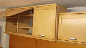

    Ich möchte kein papierfoliertes Sperrholz, sondern einen Echtholzausbau. Eigentlich war Buche geplant, aber erstens war Buche nicht so breit erhältlich und zweitens war Buche zu schwer. Im Sommer habe ich fünf verschiedene Hängeschranktüren gebastelt, die sich gewichtsmäßig um 100 % unterscheiden. Gewonnen hat dann ein Pappelsperrholzausbau. Die Türen bestehen aus 4-6 mm Sperrholzplatten, die von 40mm breiten Kieferwinkelleisten eingefaßt sind.
    Irgendwo hatte ich mal gelesen, daß Pappelsperrholz nach nichts aussieht, aber mit Möbelversiegelung lackiert, gefiel es uns recht gut.
    Einige Oberschränke habe ich inzwischen zusammengebastelt. Für mich als gelerntem Schlosser sind die Holzarbeiten schon eine echte Herausforderung.
    Demnächst werde ich versuchen, diesen ersten langen Bericht durch ein paar Bilder aufzulockern.
