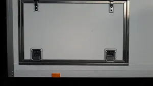

    Hallo Beni,
    ich habe diese Schlösser http://staukasten-4you.eshop.t-online.de/epages/Shop416…Products/101330 bei meinen Stauraumklappen verbaut. Für mich sind sie ausreichend mit den Alurahmen stabil genug.
      • 113,19 kB
      • 38,7 kB

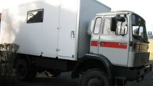

  • Iveco Magirus 110-17 als Wohnmobil
    • mountain
    • 26. April 2015 um 21:29
    Betr. Türanschlag: Das hat der Aufbauhersteller natürlich vorher mit dem TÜV abgeklärt.
    Betr. Kältebrücke: Mir ist klar, das eine Kältebrücke und damit Kondenswasser entsteht. Da der Stauraum aber beheizt und belüftet wird und keine Reise in dauerhaft kalte Gebiete geplant sind, habe ich das Übel erstmal in Kauf genommen. Ich kann ja ggf. die Klappen nochmals ändern, obwohl ich bei den GFK-Profilen Bedenken habe, das sie dauerhaft stabil bleiben.
    Raimund

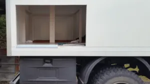

    • mountain
    • 23. April 2015 um 20:52

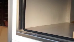

    kurzer Bericht so kurz vor Bodenheim: Die Klappen zum Stauraum sind fertig eingebaut. Leider konnte ich keine fertige Profile benutzen, so habe ich mir 3 mm Aluprofile kanten lassen und daraus die Klappen gebaut. Schlösser und Scharniere stammen vom eine Lkw-Aufbau-Lieferant.
    Der restliche Ausbau wird, wie letztes Jahr, erstmal provisorisch erstellt. Nach den Sommerferien gehts dann weiter mit den Möbel.
    Raimund

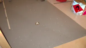

    • mountain
    • 8. März 2015 um 17:02

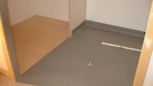

    Verschweißen werde ich selbst, das kann ich erst morgen machen, da der Belag erst nach 24 Std. verschweißt werden kann. Der Belag ist an den Wände ca. 7 cm hoch durchgehend verlegt worden. Geklebt habe ich mit einen normalen Neoprene-Kontaktkleber. Der klebt zwar gut, man hat aber nur einen Versuch zum kleben. Das nächstemal werde ich einen wärmeaktivierbaren Kleber einsetzen, da kann man besser korrigieren. Stöße an den Innenecken können mit speziellen Werkzeug verschweißt oder mit Silikondichtstoff verfugt werden, bei Außenecken wird ein Belagstück eingepasst und verschweißt.
    Anton: beim Sauerlandtreffen kannst du alles im Orginal ansehen.
    Raimund

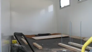

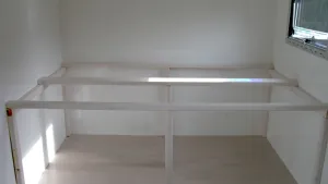

    • mountain
    • 8. März 2015 um 14:36

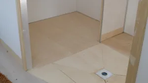

    Hallo an alle,
    so langsam geht es mit dem Innenausbau vorwärts. Zumindestens bis zum Forumstreffen in Bodenheim sollte der Boden, die Stauraumklappen und das Bettuntergestell fertig sein.
    Raimund

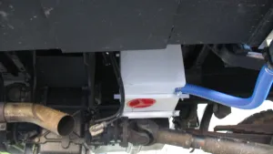

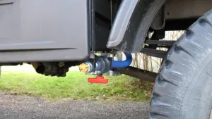

    Hallo Forum,
    ein kleines Update: Viel ist seit letzten Mai nicht passiert, aber dieses Jahr soll endlich der Ausbau in Angriff genommen werden. :D An dem Grauwassertank konnte ich diese Woche anfangen. Die Planung sieht zur Zeit so aus:
    Boden: Fertigparkett 14mm, Styrodur 50mm, Siebdruck 9mm
    Decke und Wände: die letzendlich noch sichtbaren Flächen werden tapeziert
    Klappen, Fenster: Dachluke 40x40cm im WC, 90x60 cm im Schlafbereich, 2 Stauraumklappen
    Möbel: Grundgerüst aus Aluprofile 25x25, Füllungen aus 5mm Sperrholz furniert und klar lackiert
    Heizung: Diesel-Luftheizung Trumo Combi D6
    Kochen, Backen: Gas
    Alles andere ist noch nicht geplant bzw. entschieden.
    Die angehängten Bilder nicht leider in der falschen Reihenfolge.
    Stauraumklappe: Hat jemand schon das Türdichtprofile (z.B vom Ormocar Nr. 4 http://www.ormocar.de/bauteile-zubehoer/spezielle-bauteile/) für Stauraumklappen verwendet und kann positives bzw. negatives darüber berichten?
