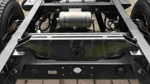

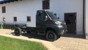

  • Daily Allrad mit 7 Tonnen
    • WoMo_Udo
    • 2. Oktober 2019 um 14:21
    Hallo Campo,
    also zuerst zu deinen Fragen:
    der Hilfrahmen ragt 100mm über den originalrahmen
    Ich habe ein 4Punkt Lagerung bei dem ich die Wippen in den Rahmen eingelassen habe.
    Die Rahmenhöhe beträgt beim leeren Fahgestell vorne am Fahrerhaus 82cm hinten 89cm
    Die endgültige Luft zwischen Aufbau und Rad kann ich dir noch nicht genau sagen. Die sollte so ca. 14cm haben und im max. eingefederten Zustand noch ca. 4cm. Ich habe aber den Aufbau noch nicht montiert somit kann ich dir nur Werte sagen die ich aus den 3D Daten habe.

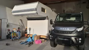

    • WoMo_Udo
    • 20. September 2019 um 21:50
    Ich habe meinen kleinen Gigolo diese Woche bekommen. Am Wochenende wird der Zwischenrahmen montiert.
