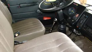

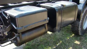

    da wir schon ewig hier nichts mehr geschrieben haben und jetzt etwas Zeit haben, hier ein kurzes Update.
    Wir haben unser Fahrgestell "aufgemöbelt", also wir haben dem Fahrerhaus außen neue Farbe verpasst und es innen etwas aufgehübscht.
    Auf Einzelbereifung haben wir auch umgerüstet 385/65 R 22,5
    Den Hilfsrahmen haben wir behalten. Lufttanks und Batterien wurden auf der Fahrerseite ca. 15 cm nach vorne verlegt, damit ein 300 Ltr. Tank dahinter Platz bekam. Auf der Beifahrerseite haben wir den alten Tank abgebaut und ebenfalls einen 300 Ltr. Tank angebracht.
    Nun steht unser Schätzchen bei Ormocar und wartet auf unsere Rohkabine - und wir sind schon auf Entzug :(:?:roll::cry:
    Johanna + Klaus
