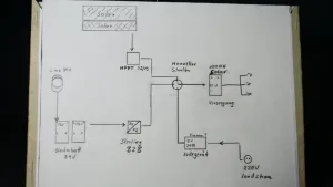

    Hallo Zusammen,
    vielen Dank für Eure Unterstützung. Die Infos haben mir sehr geholfen. Ich glaube einmal gelesen zu haben, dass es mit den unbeschalteten Ausgängen Probleme geben könnte. Aber wie Ihr schreibt und es aussieht, werden auch in Serie gefertigte WoMos so geschaltet. Also werde ich jetzt einfach mal die Solargeschichte und das Ladegerät ordern und installieren. Wenn alles geklappt hat, melde ich mich hier wieder - Wenn nicht, dann gebe ich Rauchzeichen. :)

    Hallo liebe Gemeinde,
    Vielleicht kann mir jemand hier auf die Sprünge helfen.
    Derzeit bin ich dabei, die Elektrik in meinem Wohnmobil (MB1017) zu erweitern. Bisher wird die 12V Batterie im Wohnteil nur über einen Sterling B2B Lader von den 24 Volt der Starterbatterien geladen. Dazu soll nun ein 220 Volt Ladegerät, welches mit Landstrom (soweit vorhanden) gespeist wird eingebaut werden. Zusätzlich sollen dann noch für freies Stehen zwei Solarmodule aufs Dach.
    Jetzt meine Frage: Wie verhalten sich die 3 Komponenten, wenn sie alle Zusammen gleichzeitig am gleichen Pluspol der Versorgungsbatterie hängen? Welche Rückkopplungen entstehen, wenn ich z.B. das Ladegerät einschalte? Was macht der Solarregler? Was der Sterling B2B?
    Habe mir überlegt, wie auf der Skizze einen manuellen Umschalter einzubauen, der alle drei Möglichkeiten sauber voneinander trennt. Was passiert dann aber mit dem offenen, unbelasteten Ausgang am MPPT in dem Fall, dass ich (umgeschaltet) über Landstrom/Ladergerät die Aufbaubatterie lade? Gleich Frage auch zum Sterling B2B.
    Anbei eine Skizze, wie ich mir die Geschichte vorgestellt habe.
    Über eine fachliche Aufklärung wäre ich sehr dankbar.
    Armin
