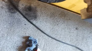

    Also die Feuermethode probiert. Sah bei mir etwa wie bei dem Youtuber aus:
    Wenn ihr bei dem die ersten und die Letzten 30-40 Sekunden weg denkt hätte es ein Video von mir sein können...nur dass es bei mir fast noch mehr und länger brannte ohne dass erwünschte wumms. Nach 3-4 Versuchen hab ich die Aktion dann eingestellt bevor ich den Reifen oder schlimmer noch, die Garage, abfackle.

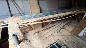

    Da der Winter bald kommt die ganzen Holzreste zu Brennholz verarbeitet.
    Dann muss der gekaufte Schrank 2.5m Höher. Wäre wesentlich einfacher gewesen bevor da 1.7m rausgebuddelt wurden 😉. Kann ich ja jetzt nicht ändern also musste ich etwas kreativ werden, ist der Schrank auch ohne Schubladen auch schon kein Leichtgewicht
    Und am Schluss ist er oben angekommen, und zwar ohne dass es dabei Tote oder Verletzte gegeben hätte 😉

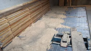

    Wo gehobelt wird da fallen Späne
    Und da kommen die Gitter über der Grube sehr gelegen. Man kann die Späne einfach da runter wischen. Das hat mehrere Vorteile. Es ist anschliessend in der Grube angenehm weich zum laufen, es gibt weniger kalte Füsse vom kalten Beton, beim nächsten Ölwechsel wird das Öl dass daneben geht grad aufgesaugt und wenn es wirklich kalt wird kann man es anzünden und den Womo von unten heizen... also eine Win-Win-Win-Win-Situation...oder so... :/8):D
