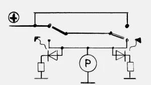

  • Elektrische Schaltung für Druckwasserpumpe
    • lu-ke
    • 11. Juni 2012 um 12:22
    Hallo restler,
    wir hoffen, Du bist erfrischt und gut wieder zu Haus angekommen - das merk ich aber eigentlich schon an Deinen Fragen ;-). Wie wir übrigens auch.
    Ganz Deiner und der Anderen Meinung: die Pumpe wird nur bei Bedarf in Bereitschaft geschaltet. Wenn denn niemand das Ausschalten vergisst ..... Gegen das Vergessen finde ich die Wechselschaltung mit 2 Schaltern an geeigneter Stelle sehr hilfreich - besonders aber die beiden Kontrollleuchten.
    Hier noch die Sparvariante der Wechselschaltung als Schema. Spart eine Leitung. Die Schalter und Verdrahtung müssen den Pumpen(anlauf)strom aushalten. Ich würde einfache Umschalter und separate LED-Signalleuchten 12V, d.h mit Vorwiderstand, in geeigneter Helligkeit nehmen. Es gibt aber auch im KFZ-Bereich Umschalter mit Beleuchtung, die Du dann als Kontrollleuchte schalten kannst.
    Gruß Lutz
