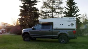

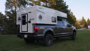

  • Hubdachkabine
    • Canoe
    • 8. September 2018 um 19:50
    So jetzt sind wir von einer längeren Reise zurück und ich wollte Euch von meinen Erfahrungen berichten. Die Reise ging über 6.000 km, davon etwa 1.000 km ungeteert, in den Wood Buffalo NP, dann nach Yellowknife in den NWT, weiter über den Liard Hwy. nach Fort Nelson und über Prince George, Mt. Robson und den Icefield Parkway nach hause nach Canmore. Oben im Norden konnten wir wiederholt fantastische Nordlichter sehen. Im übrigen gab es Büffel, Moose und einige Bären sowie Natur satt. Da oben im Norden gibt es kaum Menschen und praktisch keine Touristen.
    Da wir im Herbst gefahren sind (wegen der Nordlichter) waren die Nächte durchweg kühl, zwischen -5 und +5 c und auch tagsüber war es selten wärmer als 12-13 c. Mein Ford hat wie üblich keinerlei Probleme gemacht. Durchschnittsverbrauch mit Kabine waren 14,7l/100.
    Aber jetzt das Interessante: Wie verhält sich eine isolierte Hubdachkabine mit isolierten Stoffwänden unter diesen Bedingungen? Um es kurz zu sagen, sehr gut. Wir haben tagsüber die Temperatur in der Kabine bei 21c und Nachts bei 18c gehalten. Das war problemlos möglich und die Heizung lief nur wenig. Außer an ein paar kleineren Stellen, an denen Verstärkungsprofile aus Aluminium Kältebrücken schaffen, gab es keine Kondensation. Im Alkoven, wo Kondensation kritisch wäre, hat der Hersteller die Profile mit geschlossenporigem Schaumstoff abgedeckt und so Kondensation an diesen Stellen verhindert. An den sichtbaren Stellen in der Kabine wollte ich das nicht, da der schwarze Schaumstoff nicht sehr attraktiv ist und ein paar cm² Kondensation dort nicht weiter stören. Wenn ich ein optisch attraktiveres Isomaterial finde, werde ich das auch noch abdecken. Ist aber ohne Priorität. Die isolierten Zeltwände hatten keine Kondensation. Sie waren immer trocken. Gefühlt hat dieses Material aber nicht die gleichen Isolationswerte, wie ein 40 mm Panel. Ich schätze es entspricht in der Isolation etwa einer 20 mm Wandstärke. Verglichen mit meiner alten Kabine waren wir aber in einer anderen, gemütlicheren Welt. Meine Frau nennt ihn den "Cozy Camper".
    Da meine Kabine die erste dieser Serie war, werden für die Serie auf Grund meiner Erfahrungen noch einige Änderungen vorgenommen: Schränke werden an einigen Stellen um ein paar cm verschoben, um die normalen nordamerikanischen Getränkebehälter besser unterzubringen, der Temperatursensor der Truma wird verlegt (er war zu nahe bei der Heizung), ein Warmluftauslass wird an eine bessere Stelle verlegt und noch ein paar Kleinigkeiten. Die einzige wichtige Änderung betrifft das Dach und den Hebemechanismus. Das Dach muß gewichtsmäßig abspecken und der Hebemechanismus dann für ein leichteres Anheben modifiziert werden. Wenn jemand klein und nicht so kräftig ist (ich bin weder noch) ist es mühsam, das Dach aufzustellen.
    Fazit: Es ist möglich Stoffwände einer Hubdachkabine zu isolieren und akzeptable Isolationswerte zu erreichen.

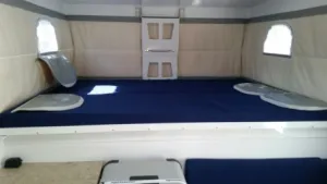

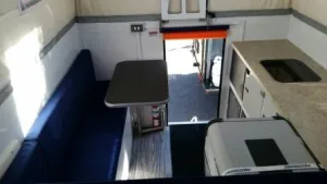

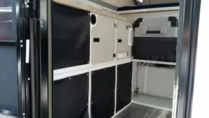

  • Hubdachkabine
    • Canoe
    • 15. Juli 2018 um 06:58
    So jetzt habe ich die neue Kabine und sie auch gleich auf einer 12 tägigen Reise durch die Rockies ausprobiert. Hier meine Erfahrungen.
    Die Qualität der Materialien und Ausführung ist erstaunlich. Nur erstklassige Materialien, z.B. Southco Türschliessen, Edelstahlscharniere, AGM Batterie etc. Alles gebaut für die Ewigkeit. Da könnte man noch einige Kilo abspecken ohne instabil zu werden. Die Kabine ist leer und trocken offiziell 614 kg schwer, beim Nachwiegen kam ich mit Gasflasche und etwas Wasser im Tank eher auf knapp 700 kg.
    Bei der Testreise hatten wir dann praktisch alle Jahreszeiten. Rockies halt. 2 Nächte waren 3c mit Starkregen und Graupel. Der Rest war schönes Wetter. Das schöne Wetter war schön für uns, aber das schlechte Wetter brachte mehr Erkenntnisse. Das Konzept aus isolierten Zeltwänden und Gfk-Schaum-GFK Panelen funktioniert erstaunlich gut. Gefühlt war die Isolation nicht dramatisch schlechter als bei meiner Ormocar Kabine. Die Truma lief nur selten, obwohl sie auf 21c eingestellt war, um den Test möglichst hart zu machen. Am Morgen waren die Zeltwände und die festen Wände vollkommen trocken. Kondensation gab es auf den umlaufenden Aluprofilen, die dem 1,60m breiten Alkoven die Stabilität geben. Hier wird noch innen geschlossenporiger Schaumstoff aufgebracht. Das sollte diese Kältebrücke entschärfen. Ich war skeptisch, aber nach der bisherigen Erfahrung gibt es wenig Grund, eine hohe Kabine mit festen Wänden durch den Wind zu drücken. Im Herbst fahren wir in die Nordwest Territories, um Nordlichter zu schauen. Das wird sicher ein Härtetest, da wir mit deutlich winterlichen Temperaturen rechnen.
    Im übrigen hat die Kabine noch einige Kinderkrankheiten, wie bei einem Prototypen nicht anders zu erwarten. Die Elektrik musste ich erst einmal ordnen. Mit Batteriemonitor, Euro 6 fähiger Trenndiode etc. hatte ich auch Wünsche, die in Nordamerika noch Neuland sind. Das Zusammenspiel von Gasdruckdämpfern, Führung des Hubdaches und Hebemechanismus musste auch erst geübt werden. Aber das sind lösbare Kleinigkeiten, wenn das Grundkonzept stimmt. Und das sieht bisher gut aus.
    Gruß Stefan

  • Hubdachkabine
    • Canoe
    • 8. Juni 2018 um 23:58
    3 sehr valide Punkte :
    1. Bei den außenliegenden Dämpfern ist mir bisher nichts besseres eingefallen. Bei meiner alten Kabine waren sie innen, da haben sie gestört. Ich hoffe, sie halten außen.
    2. Die Bilder sind von der Messe. Der Ausbauer durfte meine Kabine für die Messe nutzen, hat aber seine eigene Kühlbox in die Kabine gestellt. Das war provisorisch. Meine wird anders befestigt ohne Straps oben drüber.
    3. Ich habe Frolis unter der Matratze. In einem Alkoven sind die meines Erachtens unverzichtbar.
    4. Ob das mit den isolierten Zeltwanden wirklich funktioniert werde ich sehen. Im Herbst wollen wir nach Yellowknife in den North Western Territories fahren zum Nordlichter schauen. Das ist knapp unter dem Polarkreis. Das ist der Härtetest. Danach werde ich berichten. Ich bin selbst gespannt und nicht sicher, ob es funktioniert. Es hat halt niemand vorher probiert. Wer hat sonst hat die Gelegenheit, die Expertise eines Herstellers für isolierte Zelte für den Einsatz in der Arktis zu nutzen. Ob das auf Womos übertragen werden kann werde ich sehen.
    Ich hole sie am 21.6. ab.
    Grüße Stefan
