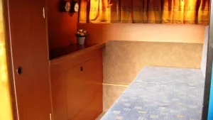

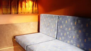

    Hier noch ein paar Bilder und dann geh ich mal auf Reisen :lol:

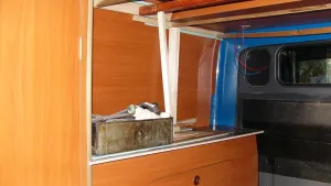

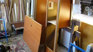

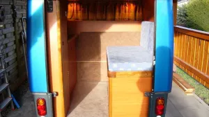

    ...... und ich war recht fleißig. Langsam ist der "Ausbau" fertig, ich befasse mich schon mit Teppich- und Gardinenkauf.
    Der Weg von der ersten geleimten Leiste bis zur montage der Einzelteile war lang, hat sich jedoch gelohnt. Hier ein paar Bilder.

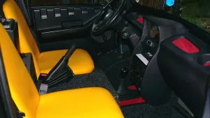

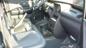

    hier mal der Vergleich vorher/nachher.
    Ich glaube es hat sich gelohnt, der kleine Radaumacher unter den Sitzen ist merklich leiser geworden. Dafür wiegt der Kleine jetzt 14 Kilogramm mehr. Bitumenpappe+Teppich hat sein Gewicht. :roll:
