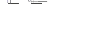

    Was hälst du von der Idee?
    Klappbar, und die Eckstützen fallen weg.
    Wenn das Dach unten ist dichtet der grüne Block auf Iso ab.
    Ist das Dach oben klappt man um, der Schlitz wird durch die Iso verschlossen und bei wieder runterlassen sitzt das Dach dann darauf. Könnte man auch notfalls mit Zapfen versehen.
    So hat man die möglichkeit soviel Platz wie möglich zu bekommen zwischen den Elementen um zb. das Torsystem zu montieren.
    Wenn ich rundrum zu allen Seiten zb. 5cm Platz haben, dann verkanntet auch nichts mehr. Durch das umklappen und zwischendrücken der Iso drückt man das Dach dann auch in die passende Position. Und durch Eigenwicht dichtet dann alles ab. So wäre auch wieder eine freischwingende Dachkonstrution auf einer Hebeeinrichtung möglich.
    Sollte die Iso die man dazwischen schiebt verschleisen wäre ein tausch sehr leicht möglich.

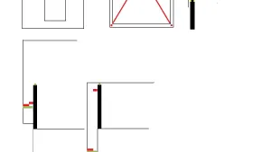

    Zur Erklärung:
    Rechts oben ist einfach die Frontansicht vom Fahrerhasu in geschlossen oder offen.
    Da drunter sieht man wie ich mir die Abdichtung vorstelle.
    Das grüne sind Industriebürsten die das ganze auf Abstand von 2-3cm bringen sollen. Im geschsossen Zustand soll der Deckel in ein Art Zapfen einfahren damit er fixiert ist und auf der oben liegenden Dichtung(auch grün, blöd) durch Eigengewicht abdichten. Im offenen Zustand soll das Dach durch Metallwinkel mit Dichtflächen gebremst werden.
    Die Bürsten sollen den Abstand halten, Kratzer vermeiden, und das eindringen von Staub (grün).
    Rechts ist ein Detail der Verzapfung im offen und im geschlossen Zustand zu sehen. Die grüne Blöcke sind Abstandshalter die ich nach dem hochfahren manuel einsetzten will. Wenn das Dach dann wieder in den Zapfen liegt kann man die Hebevorichtung wieder einfahren und hat oben den gesamten Platz.
    Als Hebevorichtung hatte ich mir einen Scherenwagenheber gedacht.
    Denn kann ich zentral setzten und sehr flach wieder zusammfahren.
    Ein Scherenheber hebt bei einer breite von 1,5m ca 1,2m hoch, reicht doch. Nach der Verkeilung einfach wieder runterfahren und in der Bettverkleidung verschwinden lassen.
    Und als Antrieb dachte ich eintweder einen Akkuschrauben oder aber einen alten Druckluftschrauber der fest an das Luftsystem der Trucks angeschlossen ist.
    So jetzt dürft ihr mich Steinigen :wink:

    Und nochmal ein paar Details

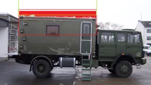

    Ich hab mal was gemalt. Leider nur mit Paint, hab nichts anderes.

    Naja, die Idee ist halt das ich den Koffer nur zum Leben benutze, und zum Schlafen das 1 OG auffahre.
    Da liese sich vielleicht sogar was machen mit 2 Wänden die ineinander fahren.
    Du schreibst 40cm für Bettwäsche usw.
    Wieviel brauche ich den an Höhe zum schlafen?
    Wenn ich an meine Marinezeit denken dann bin ich beim umdrehen immer an den über mir geschlagen, das war aber auf jedenfal zu eng.
    Rein überschläglich könnte man bei 40cm min höhe es dann auf 70-75cm innnenhöhe auseinader schieben.
    Gehen wir mal von einer ihö. von 120cm aus könnte man das mit einen wanderhöhung von 65-70cm auskommen. Um es erträglicher zu machen grosse Fenster über den Betten. Da man den Aufstieg so planen könnte wie man wollte könnte man das über eine Zentralhubeinheit in der Mitte des Lastpunktes nachdenken, zb. alter Wagenheber. Das ganze könnte man auch elektronisch machen.
