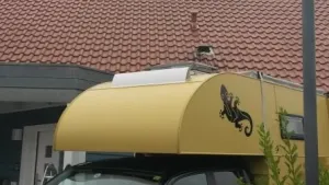

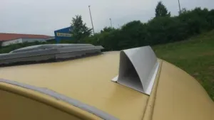

    Hai Ihr,
    auf meiner Box habe ich die Dachluke nach vorne versetzt.
    Ich denke es wäre gut nun auch einen Spoiler zu montieren.
    Das Problem ist nun, dass ich den Spoiler nicht direkt an der Luke montieren kann, da sich sonst die Luke nicht mehr nach vorne aufschieben lässt.
    Kann man den Spoiler auch etwas weiter vorne montieren oder verschlimmere ich dann die Luftwirbel?
    Was meint Ihr?
    Viele Grüsse
    Frank

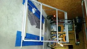

    Hai,
    klar gerne!
    Gebaut habe ich das Gestell aus Alu-Stecksystem, ist nicht ganz billig geht aber schnell.
    Die Flächen im Dach habe ich dann mit 4mm Pappelsperrholz ausgefüllt.
    Darüber hat mir mein Autosattler eine Plane gemacht, die ist festgenietet.
    Den Zeltbalg hat auch der Autosattler genäht.
    Die Gasdruckdämpfer habe ich von ACE, die legen einem die Dämpfer nach entsprechenden Angaben aus.
    Den unteren Rahmen habe ich auf das Dach derBox geklebt. Als Scharnier hinten am Dach habe ich ein Edelstahlklavierband. Eigentlich wollte ich da was stabileres hinmachen, als mein Autosattler das hörte: "Spinnst Du das hebt so doch ewig!"
    Verriegelt wird das geschlossene Dach im Moment noch provisorisch über einen Spanngurt um die Box (man sieht's auf dem Bild).
    Hat sich bei der Testreise (800km) gut bewährt.
    Drum befürchte ich: Nix ist dauerhafter als ein Provisorium ;)
    Vor dem Aufstelldach setze ich wieder die Dachluke und dann auch Spoiler wegen dem Winddruck.
    Viele Grüsse

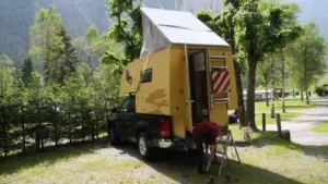

    Hai Ihr,
    also jetzt hab ich's getan :-))))
    Zusätzliches Gewicht ca. 20 kg.
    Geschlossen ist die Mehrhöhe ca. 8 cm, also weniger als die bisherige Dachluke.
    Beim Fahren merkt man gar nix.
    Der Platzgewinn ist gewaltig.
    Und oben schlafen durfte ich nach langem betteln einmal :(
    Das Dachgeschoss wurde sofort von den Kids in Beschlag genommen und für super erklärt :)
    Viele Grüsse
    Frank

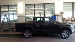

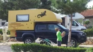

    • 12. Februar 2015 um 16:19
    Hai Ihr,
    bei meiner Absetzkabine ist die Dachluke undicht, die muss ich abdichten.
    Gut, das kann man machen und ist nicht schwer. Jetzt habe ich aber eine Idee, die mich nicht mehr los lässt:
    Dachzelte haben mir schon immer dermassen gefallen.
    Das Loch von der Luke wäre gross genung um gut durchsteigen zu können...
    Jetzt wollte ich auf das Dach der Box ein Aufstelldach bauen. Man müsste so mit 20-30kg Gewicht klarkommen. Ein komplettes Dachzelt ist sicher zu schwer.
    Erhöhen würde sich die Gesamthöhe nicht, da die Dachluke auch schon recht hoch aufgetragen hat, Vermutlich müsste ich dann auf eine Gesamthöhe von 3,0m kommen.
    Das da hat mich inspiriert:
    http://www.klappcaravanforum.de/viewtopic.php?f=59&t=3238
    Eure Meinung würde mich zu folgenden Fragen interessieren:
    Wird der Schwerpunkt der Kabine zu hoch und die Fahrerei dann blöd?
    Kann ich meinem Alu-Gerüst die Last zumuten (siehe Foto)?
    Danke schon im voraus für Eure Ratschläge!
    Viele Grüsse
    Frank
