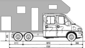

    Hallo Leute,
    Irgenwie ist mir mein Womo zu fertig, d.h. hab nix mehr zu tun, also bin ich mal wieder am tüffteln.
    Um dem Teil etwas mehr Fahrkomfort und vielleicht etwas mehr zul. Ges. Gewicht zu geben überlege ich grad ob ich hinten Zwillingsreifen oder eine zweite Achse mit Vollluftfederung einbau. Die zweite Achse für den Solobetrieb zum hochfahren wie bei den grossen :D .
    Bitte keine Kommentare zu TÜV usw.... das krieg ich schon gebacken.
    Mir gehts nur um die Einschätzung Doppelachse oder Zwillingsreifen.
    Bei Doppelachse sieht das dann ungefähr so aus....

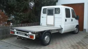

    Hallo Harry,
    was Du suchst sieht etwa so aus:[/img]
    meine Kabine hat eine Basis von B/L 2,2mx3,3m
    Der Zwischenrahmen liegt direkt auf dem original Fahrgestell
    und ich kann die original Pritsche an Ihren original Befestigungspunkten verschrauben.
    Mehr Fragen? mail mal.

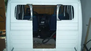

    ....und dann war's doch geschafft...

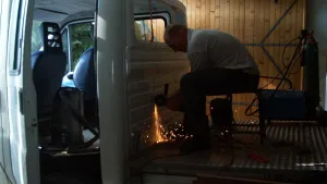

    • 2. Mai 2005 um 23:49
    Hai Ragnhild,
    tut das Löcher in die schöne neue Kabine schneiden schon weh... :?
    aber das aufschneiden des Fahrerhauses für den Durchgang, in ein fast neues Auto... :?:?:?
    ich weis nicht wie lange ich überlegt hab, aber wenn meine Frau schon meinte : ..schneid endlich!!!!... muss das schon eine weile gedauert haben.
    aber dann... :twisted::twisted:
    fröhliches weiter löchern
    robert
