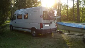

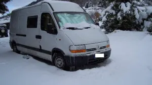

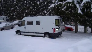

    danke für den tip krabbe. hier die ersten fotos. ich hoffe es funktioniert mit dem hochladen.
