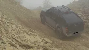

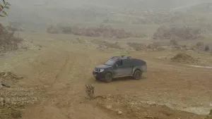

    Am Wochenende war die komplette Familie in Langenaltheim beim Testen. Anbei ein paar Bilder :D:D:D:D
      • 34,49 kB
      • 33,42 kB

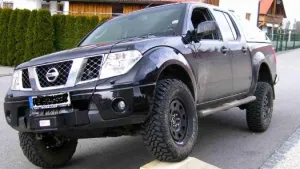

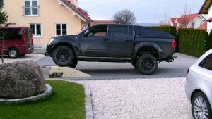

    Da soll sie drauf....
      • 117,99 kB
      • 525 × 700

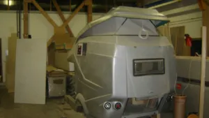

    Transportschaden ist relativ.
    ich hatte extra Ösen gefertigt und vorab versandt damit die Kabine auf dem Hänger verzurrt werden konnte. Angekommen ist sie mit drei Spanngurten....quer über die Kabine gespannt. Dass das scheuert hätte man vieleicht erahnen können......
    Nicht schlimm aber einfach ärgerlich.....weil :?

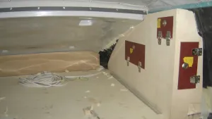

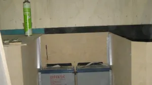

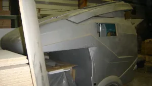

    ich hatte die letzten Monate schon ein paar Mal gepostet und auch ein paar Fragen an die Gemeinde gestellt. Ich hatte immer wieder angekündigt meinen Neubau auch zu dokumentieren. Hier also nun die ersten Bilder.
    Vorab vielleicht noch ein paar Erläuterungen.
    Must
    2 Erwachsene + 2 kleine Kinder
    Geländetauglich
    Keine Gewichtsprobleme (die Kabine .... nicht ich :) )
    Wintertauglich
    Warmwasser (incl. einer Notdusche)
    Stauraum in der Kabine für Ski oder Angelgerätschaft
    Natürlich standen noch viele Kleinigkeiten an welche unbedingt enthalten / umgesetzt werden mussten / sollten. Im Laufe der Planung habe ich alles zigmall über den Haufen geschmissen. Nachdem die Gerätschaften (Boiler, Kühlschrank etc.) gekauft waren, kam es dann nochmals zu gravierenden Umplanungen. Das Treffen in Bodenheim die Kontakte mit den ``Wissenden´´ hier im Forum und letztendlich auch das Forum selbst erforderte es das Projekt des Öfteren umzuwerfen. Ein herzlichen Dank allen noch mal, die Ihren Senf dazu beigetragen haben und hoffentlich auch in Zukunft werden. Special Thanks to Krabbbe…..weltbester kompetenter Fragenbeantworter ab 23.00Uhr….und natürlich auch vorher.
    Zum Bau:
    Irgendwann im Mai diesen Jahres bekam ich die Kabine geliefert. Ein rundes ungleichmäßiges Ding aus GFK. Keine einzige 90° - Ecke, kein richtiger Bezug. Allerdings
    -ziemlich gutes Design
    -das Gewicht und die Stabilität phänomenal
    ….und fast unbeschädigt.
    Arno Klenkhart von geocar brachte die Kabine höchstpersönlich bei mir vorbei und nachdem wir uns wegen der Transportschäden geeinigt haben ging ich an den Ausbau.
    Die Bilder der ersten Phase sind leider verloren gegangen und deshalb fängt die Dokumentation erst nach der Anbringung der Isolation an. Die Kabine wurde mit Fenster und Türen, dem Zeltbalg und ansonsten Leer gekauft. Zwischenzeitlich sind die meisten Möbel geschreinert, aber noch nicht lakiert.
    Die Bilder habe ich am WE auch nur schnell geschossen… ich bitte die Unordnung zu entschuldigen
    :wink::wink:
