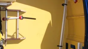

    So, seit Ewigkeiten endlich mal wieder bissl was am Auto gemacht. Da das Wetter so toll ist und ja noch ein paar verlängerte Wochenenden ins Haus stehen, hab ich auch gleich Freizeit-orientiert gebaut:
    In der Heckgarage hab ich jetzt endlich die Fahrradschienen angebracht:
      • 32,85 kB
      • 338 × 450
