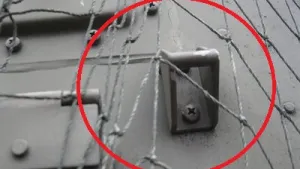

    ich suche für meine Einstiegleiter von SGH
    die Halter Befestigung an der Kabine oder nur Bilder hierzu
    Da ich meine gekürzt habe hätte ich Teile abzugeben , siehe Bild

    Befestigung der Leiter war meines Wisssens nach nicht am Shelter direkt sondern darunter.
    Musst davon ausgehen dass die (fast) immer auf Pritsche standen.
    Ich hab eine der neueren Leitern (6 Stufen) gerade auf 4 gekürzt.
    Hab am Ende des Montageramens einen Absatz geschaffen auf dem die Leiter aufgelegt werden kann.
    Foto hab ich gerade keins.. aber die 3D Grafik lässt ahnen wie es aussieht.

    so Bilder hab ich gefunden zum Halter für den Transport wärend der Fahrt
    und zur Befestigung wärend dem Stand hab ich auch schon eine Lösung im Kopf
    wenn ich diese Idee umgesetz habe kommen meine Bilder ....
    Hier das was ich gefunden habe ....

    Ja die Haken sind für den Transport gut..
    Allerdings haken die sich bei benutzung als Treppe im Gelände aus.
    Dazu waren so eine Art Schwinge unter der obersten Stufe, die dann in ein Nutsystem mit Verriegelung eingesteckt wurden.
    Leider hab ich das selbst noch nicht gesehen.
    Hab leider nur die TDV von der FMII. Da wird die Leiter an der Bordwand eingehängt.
