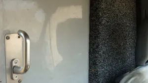

    bei meinem kögel paketkoffer löst sich langsam aber sicher die laminierung der schiebetüre zum führerhaus ab. Genauer gesagt die oberfläche wellt sich zur mitte hin, als wie wenn sie sich ausgedehnt hätte. An den rändern, unter der vernietung, ist sie natürlich noch plan. Wahrscheinlich tun ihr die vielen heissen länder nicht gut, zuvor war sie ja nur im nasskalten deutschland unterwegs ;)
    Wie bekomme ich sowas in den griff? Ich hab mir das so vorgestellt:
    Die laminierung an 3 seiten rundum einschneiden (sägen, flexen) und hoffen, dass die fläche selbst noch plan ist, sobald sie nicht mehr unter spannung steht. Dann eben wieder ankleben und die spalte verspachteln. Dann neu lackieren.
    Was für kleber nehm ich am besten? Innen ist eine art schaum, die oberfläche würd ich sagen, sowas wie plexi. Kontaktkleber ala pattex ist sicher gift für den schaum. PU schaum könnt ich mir vorstellen, oder eben baukleber aus der kartusche.
    Oder gibts bessere ideen? Hat das schon mal einer von euch gehabt, bei der schiebetüre, und repariert?

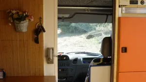

    Hier die bilder. Die türe fährt hinter eine mit teppich bezogene abdeckung und durch die abgelöste laminierung blockiert sie, da der spalt, in den die tür fährt, sehr schmal ist.
    Hier die ablage, die nicht demontiert werden kann
