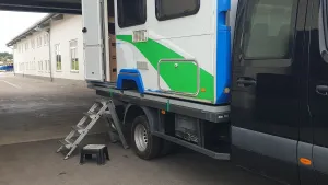

    Hier noch ein Foto aus dem Umbau.
      • 518,33 kB
      • 1.200 × 1.600
