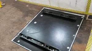

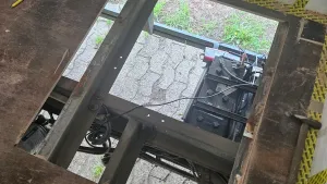

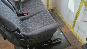

    Es ging darum eine 2er sitzbank aus einen anderen Fahrzeug ( wir haben uns für eine Vito Bank mit original schienen entschieden)
    In den Möbel koffer zu integrieren . In TÜV Abnahme fähig .
    Meine Idee wie ich das machen würde den tüv vorgestellt . Abgesegnet.... nach dem plan gebaut und abgenommen .
    Koffer boden raus . So das 2 kofferträger als komplett Auflage dienen .
    Ca 110cm x 85cm .
    Stahlplatte 8mm rein .
    Mit hochfesten Schrauben M12 auf die Träger verschraubt.
    Darauf die sitzschienen von dem Vito mit passenden Schrauben....
    Platte rund um wieder an den kofferboden gedichtet.
    Das das Konstrukt im groben .
    Dann höhen ausgleich ... isolieren .... boden Belag etc
    Damit es eine Ende von diesem Thread gibt mit Lösung .
