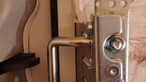

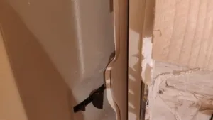

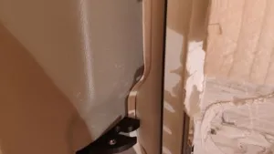

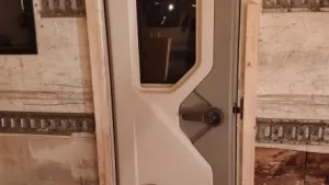

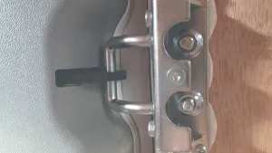

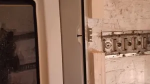

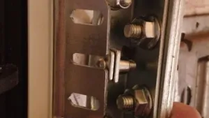

    Hall,
    ich habe in der Bucht meine Tür "geschossen". Auf dem Karton stand Knaus / Tabbert. Auf Nachfrage hat mir der Verkäufer nachträglich Schließbleche für die Dreipunktverriegelung geschickt. Kennt jemand die Konstruktion? Die vorhandenen Laschen müssen ab? (Die Langlöcher passen nicht zu den Bolzen, Abstand zu groß)
    Mein Vorgehen wäre jetzt
    Laschen ab (Flex) und dann
    die Bleche neben dem Rahmen auf die Wand schrauben / kleben.
    Dann würde das ungefähr passen.
    Aber da sich das nicht wirklich richtig anfühlt, wollte ich vorher mal auf Euer Schwarmwissen zurückgreifen.Vielleich hat jemand ein Foto / Link?
    Vielen Dank im Voraus!
    Roland

    Ich hab dann doch so montiert, daß es funktioniert. Wahrscheinlich haben die mir die falschen Haken geschickt, aber nun ist es in Ordnung.
