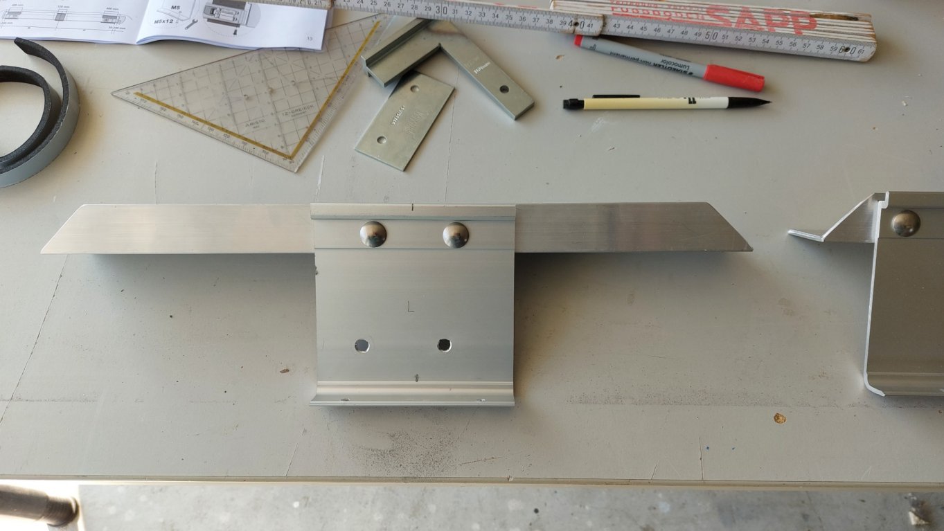

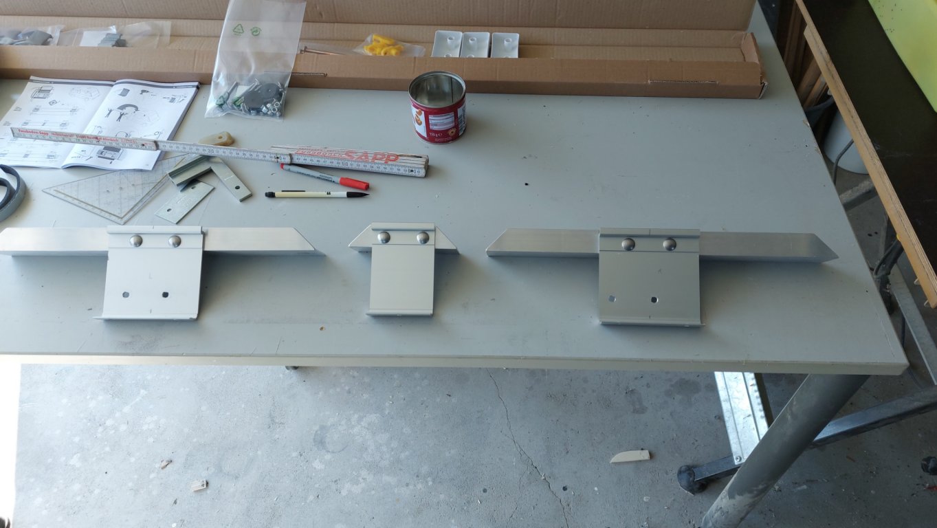

Zum kleben ist es noch zu kalt, aber die Teile kann man ja schonmal vorbereiten.
Ich hatte ja schonmal diskutiert, ob Aufdachmarkise, oder normel, geklebt - geschraubt?
Die Wahl ist auf eine normale Fiamma F350 gefallen.

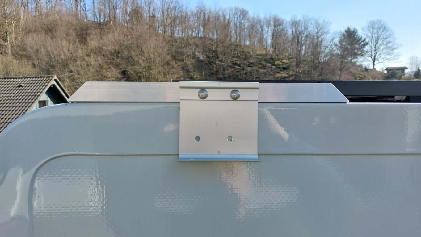

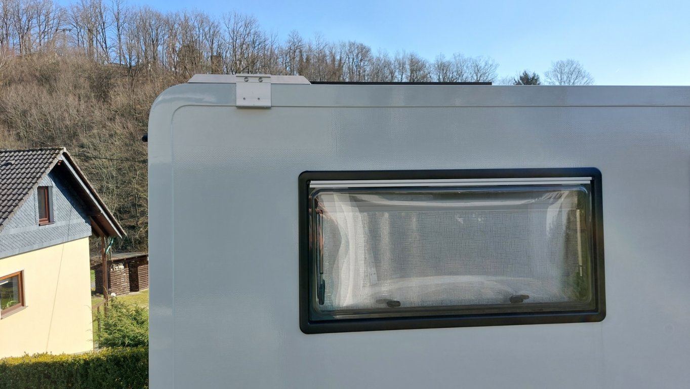

Da ich etwas mehr Höhe über der Türe haben wollte, damit das Tuch dort nicht immer schleift, gibt es nun folgende Lösung:
Die Markisenhalter werden an Aluwinkel 30x50mm verschraubt mit den org. Schraublöchern.
Das Ganze wird dann mit Sika auf die Eckwinkel der Kabine geklebt.
Nach unten gehen die Halter genau bis zum Ende der Eckwinkel (die sind 50x80mm).
Unten gibts dann nochmal 2 Schrauben durch die Wand, damit auch bei Windböen von unten das Ganze stabiler wird.
So siehts dann aus:
Die unteren Schrauben sind etwas "schief" damit ich nicht senkrechte Schrankwände treffe.
