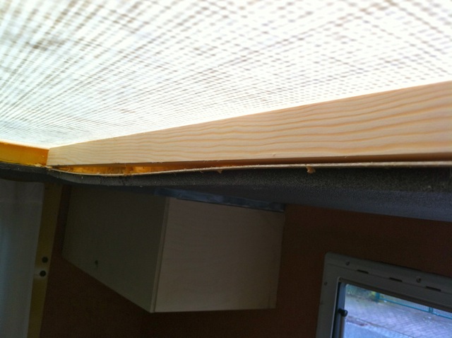

In der Mitte des Koffers gibt es ja ein Dachlicht, wo durch die bisher transparente Dachhaut Licht hineinfällt. Wenn ich aber das Dichtmittel auf dem Dach verstreiche hat sich das mit dem Lichteinfall erledigt. Daher habe ich mich entschieden, diesen Bereich zu verschließen. Da das Dach ganz schön krumm und wellig ist, wollte ich zuvor Kanthölzer in Fahrtrichtung einkleben um dem Dach auch in diese Richtung etwas mehr Stabilität zu verleihen.

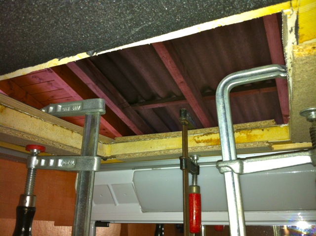

Daher habe ich 2x3cm Kanthölzer verklebt und zuvor einiges an Schaum herausgekratzt… Allerdings war das Dach im vorderen Bereich schon so verhärtet, dass es sich nicht mehr hochdrücken ließ, ich hätte die Platten nur noch brechen können ? Dennoch habe ich sogut wie es ging innen die Decke hochgedrückt, während dessen ich das Dach von oben beschwert hatte und dazwischen die Kanthölzer eingeklebt!
Zum Verschließen dieses Loches habe ich alte Fensterausschnitte zugeschnitten, diese müssen aber noch eingeklebt werden…

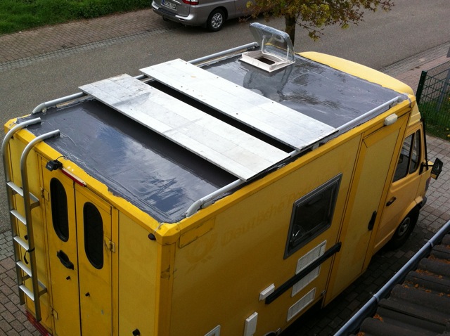

Dann konnte es -schon?- losgehen mit dem Auftrag des WaterStop Liquid. Aufgrund der Temperaturen habe ich es im Innenbereich gelagert, da die Außentemperaturen noch an der Untergrenze der zulässigen Verarbeitungstemperaturen lagen. Dadurch war es wirklich relativ „liquid“, aber dennoch zäh genug, dass es einem nicht „wegläuft“. Verteilt habe ich es mit einem Rakel und an den engeren Stellen um meine Dachreling-Halterungen herum mit einem kleinen Spachtel. Es ist nur schwer sich damit nicht einzusauen, wenn man insgesamt ca. 15kg Masse verarbeitet ?
Nun sollte es 6 Stunden dauern – wenn es 20 Grad Außentemperatur gehabt hätte – bis der zweite Anstrich erfolgen konnte. Da es aber geregnet hatte (der erste Anstrich erfolgte unterm Dach) und es höchstens 10-15 Grad im Verlaufe des Tages hatte, war es nach 6-8h noch alles andere als belastbar. Auch am Abend nach 10-12h war es sehr klebrig und nicht begehbar. Daher konnte der nächste Anstrich erst gestern erfolgen und auch der Dachfenstereinbau verzögerte sich. Im Innenraum war es nicht besser! Die Abtrocknungszeiten vom Sika haben auch deutlich länger gedauert als gewohnt ?
Aber auch der zweite Anstrich verlief problemlos! Allerdings habe ich mich nicht aufs Dach direkt getraut, weil die Masse einfach sehr klebrig blieb… Daher habe ich mir Aluplatten auf meine Dachreling gelegt um das Dach nicht berühren zu müssen. Das einzige was mir ausfiel, dass teilweise Luftblasen vorhanden waren, die aber nicht durchgängig waren. Wenn man diese also geöffnet hat, war dennoch Dichtmaterial am Boden. Das ist aber vermutlich der Grund warum es Sinn macht, zweimal den Belag aufzutragen. Et voilà:

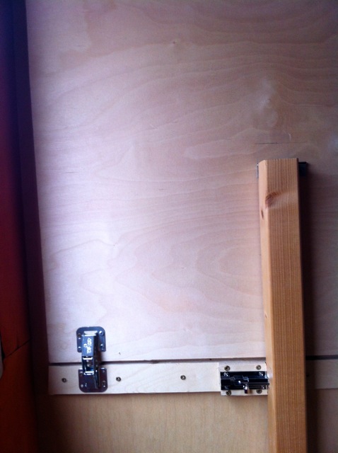

In den Wartezeiten habe ich im Innenraum noch zwei Halterungen für Klapptisch und Klappwaschbecken montiert:
Das war dann auch schon wieder das Ergebnis von ca. 2 1/2 Tagen Arbeit, das war der letzte Abdichtungsversuch!
