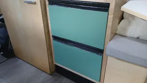

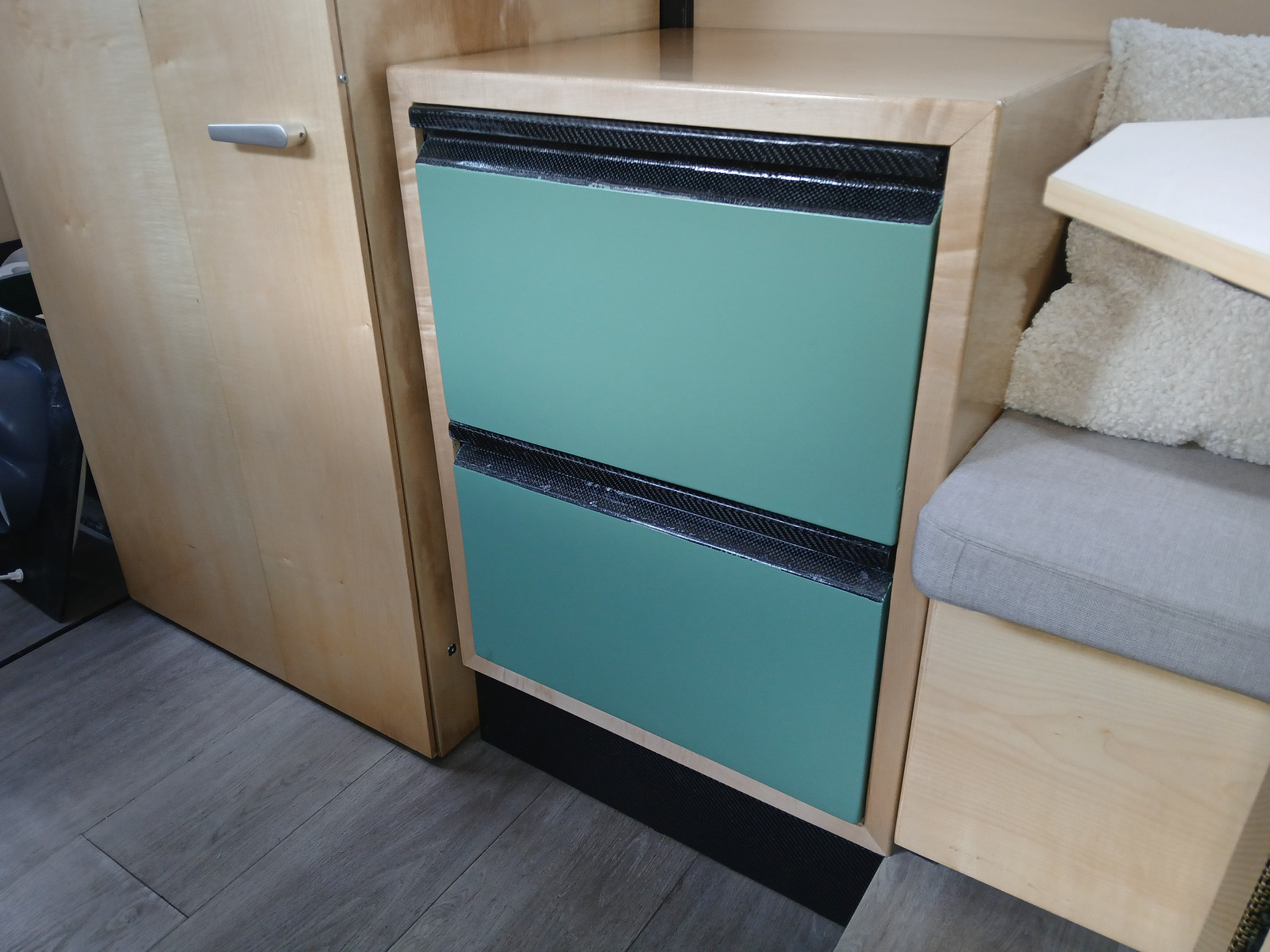

Da mir das grün gefällt und auf der Schrankseite schon sehr viel Ahornfurnier ist, sieht der Kühschrank jetzt so aus:

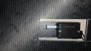

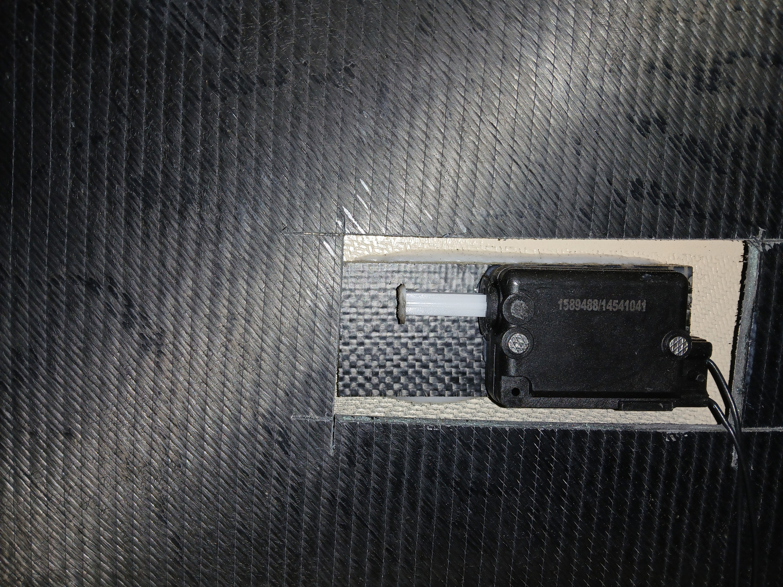

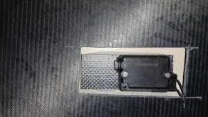

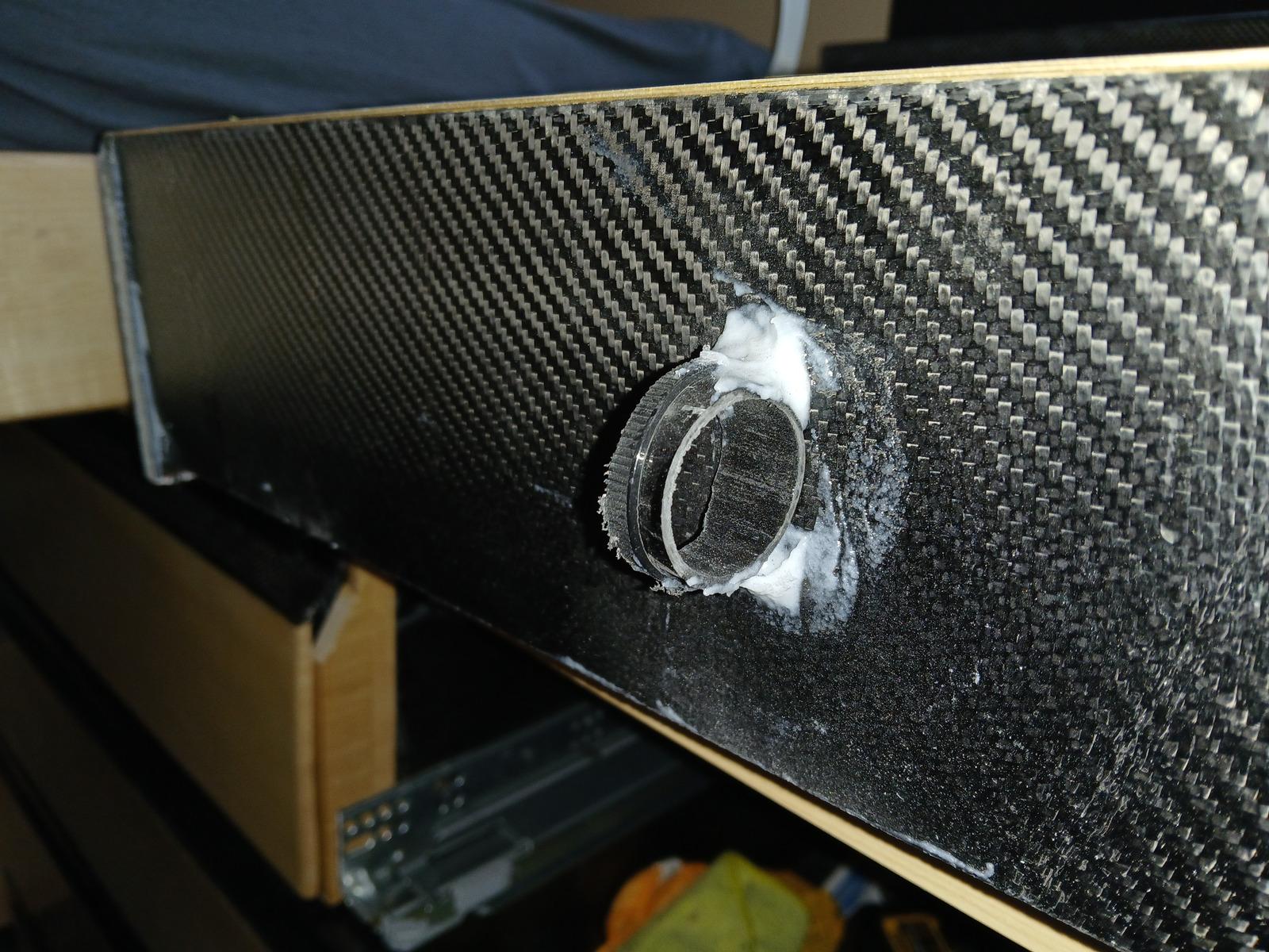

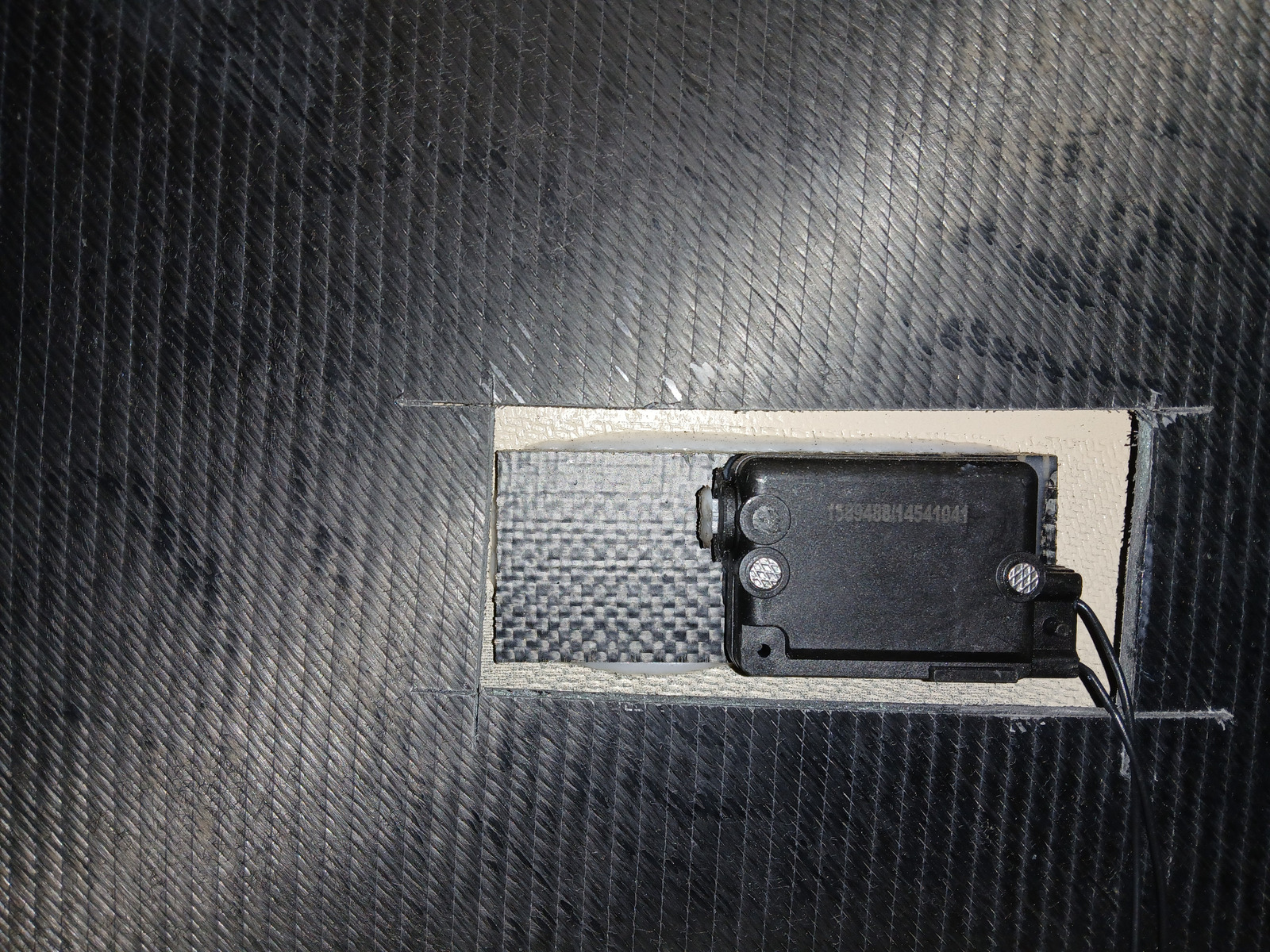

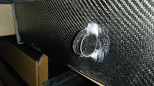

Die Verriegelung erfolgt bei allen Schubladen über Zentralverriegelungsmotoren aus dem PKW-Ersatzteilhandel. Die Stifte gehen durch Ringe an den Schubladen, die mit Kabelbinder und Klebstoff gesichert sind.

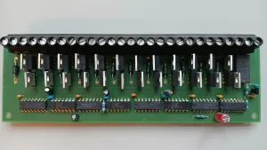

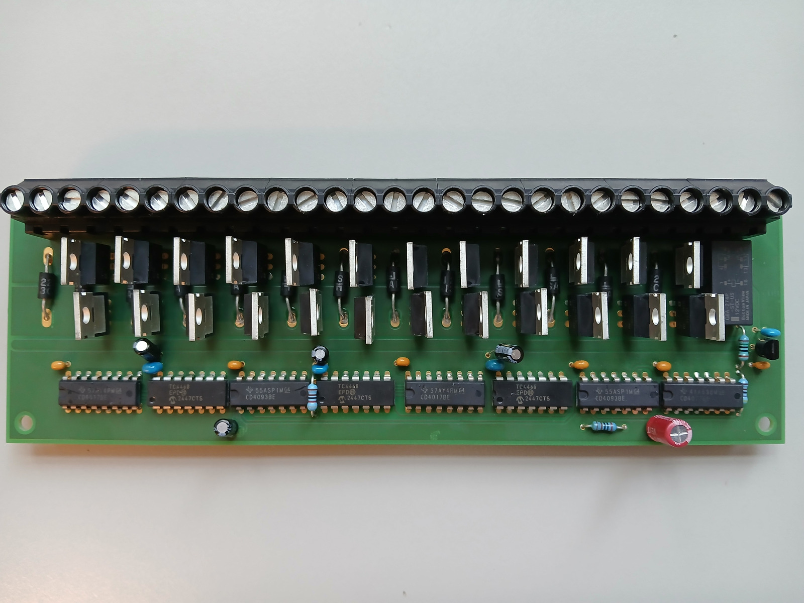

Da so ein Antrieb um die 4 A Strom benötigt, wollte ich nicht alle 12 Antriebe parallel schalten. Also wieder eine Schaltung mit Schieberegistern und anderen Bauteilen von 1980.
Alle 0,8 Sekunden ist der nächste Motor dran, interressantes Geräusch auf den Kohlefasermembranen, aber kein Maschinengewehrtempo.

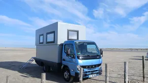

An den ersten warmen Tagen habe ich Tochter und Austauschschülerin auf deren Wunsch an europas grössten Strand gefahren. Ohne Gasprüfung blieb nur das elektrische Aufheizen des Aufbaus während der Fahrt über die Lichtmaschine, die Sonne hat die Temperatur gehalten.

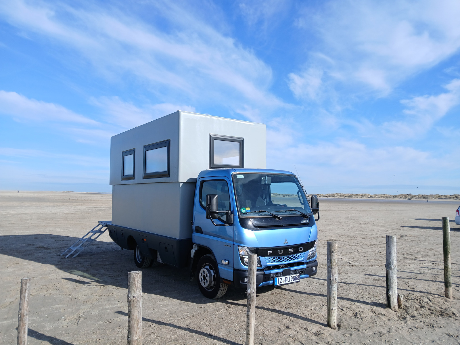

Ich meine den Sturm, der von Samstag auf Sonntag aufgezogen ist und den Aufbau ordentlich durchgeschüttelt hat. Richtig entspannt verlief das Osterfrühstück nicht, weil ich nicht glaubhaft versichern konnte, dass der stark schwankende Aufbau nicht umkippt.
Vor den eigenen Berechnungen habe ich heute mit der künstlichen Intelligenz diskutiert und wir sind zu folgendem Ergebnis gekommen: Da das Fahrerhaus bei 2,1 m Höhe bleibt, ist die wirksame Länge nur 3,9 m bei 3,1 m Höhe. Vorteilhaft ist der niedrige Schwerpunkt, weil sich fast alles im Unterteil befindet. Nachteilig ist die schmale Spurweite von 1,4 m. Ab 10 bft wird es sehr ungemütlich, weil das Fahrzeug vom Wind in die Federn gedrückt wird. Bei 12 bft ist die Wahrscheinlichkeit für ein Kippen sehr gross. Wir hatten Böen mit 9-10 bft und hatten das Bedürfnis, den Aufbau schnell einzufahren, obwohl ein Drehen in den Wind etwas Verbesserung brachte. Also nächstes Mal den Wetterbericht anschauen und nicht die Wischgeräte in Urlaubsstimmung ignorieren.

wie immer toller Bericht. Deswegen liebe ich die Stützen an der Kabine. Es wackelt auch ein bisschen, aber 220 Spurbreite schmeißt sich nicht so einfach um und federn tut da auch nicht viel.

Aber 1.4m Spurweite hatte ein L300 ja schon fast.
1.5m müssten beim Fuso doch auch schon sein, mindestens.

Die Komfortkabine hat 1,66 m Spurweite, ich habe die schmale Kabine mit 1,4 m Spurweite. Die KI sagt, ich soll Spurverbreiterungs-Distanzscheiben einbauen, aber das ist doch schwerer, massiver Stahl. Dann lieber „spurverbreiternde“ Stützen, die ich aus CFK nachrüsten kann.
