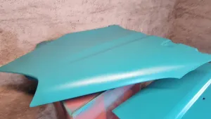

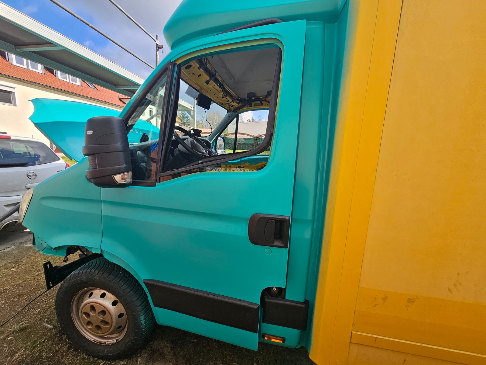

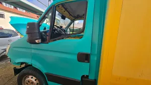

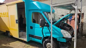

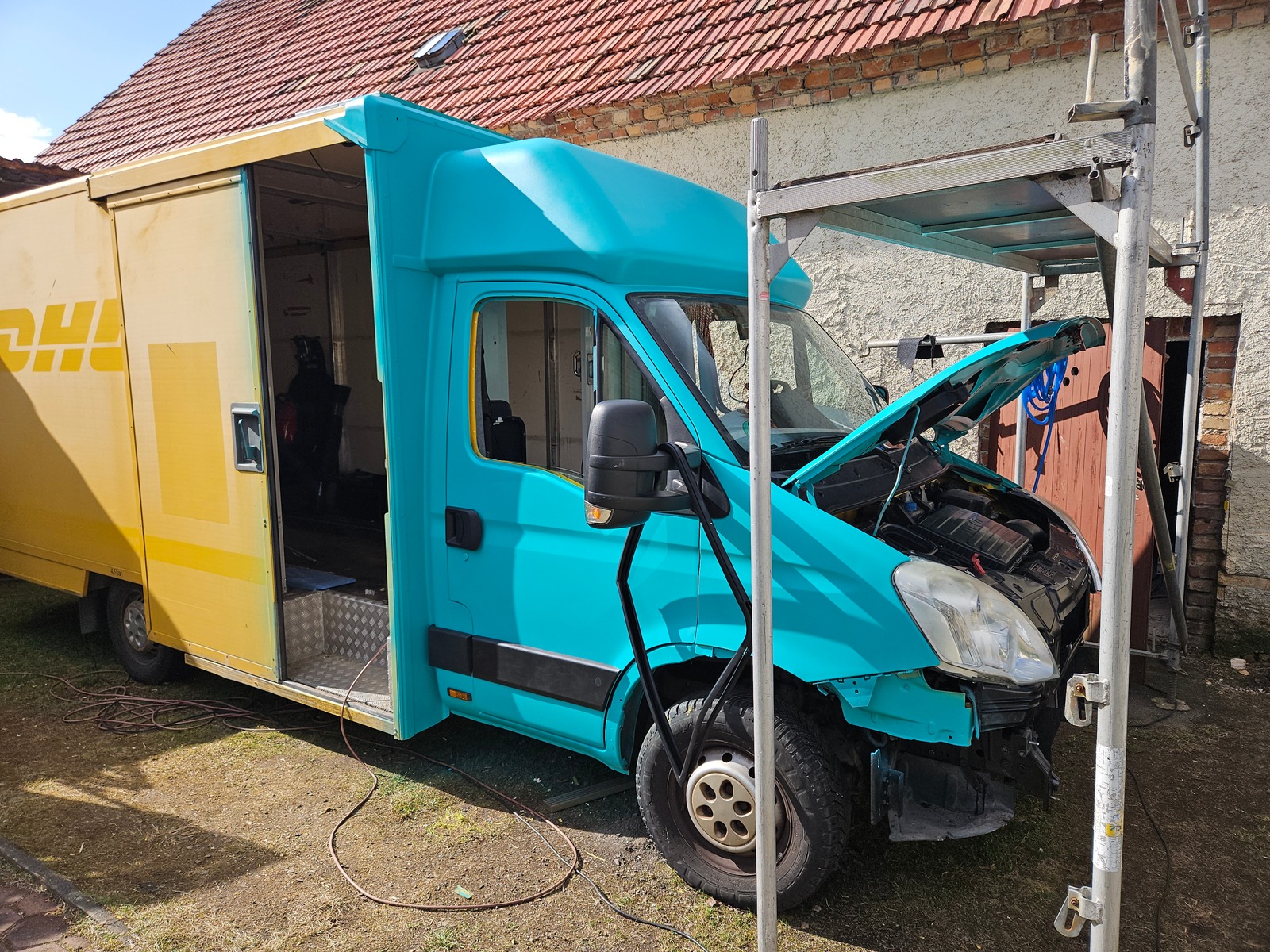

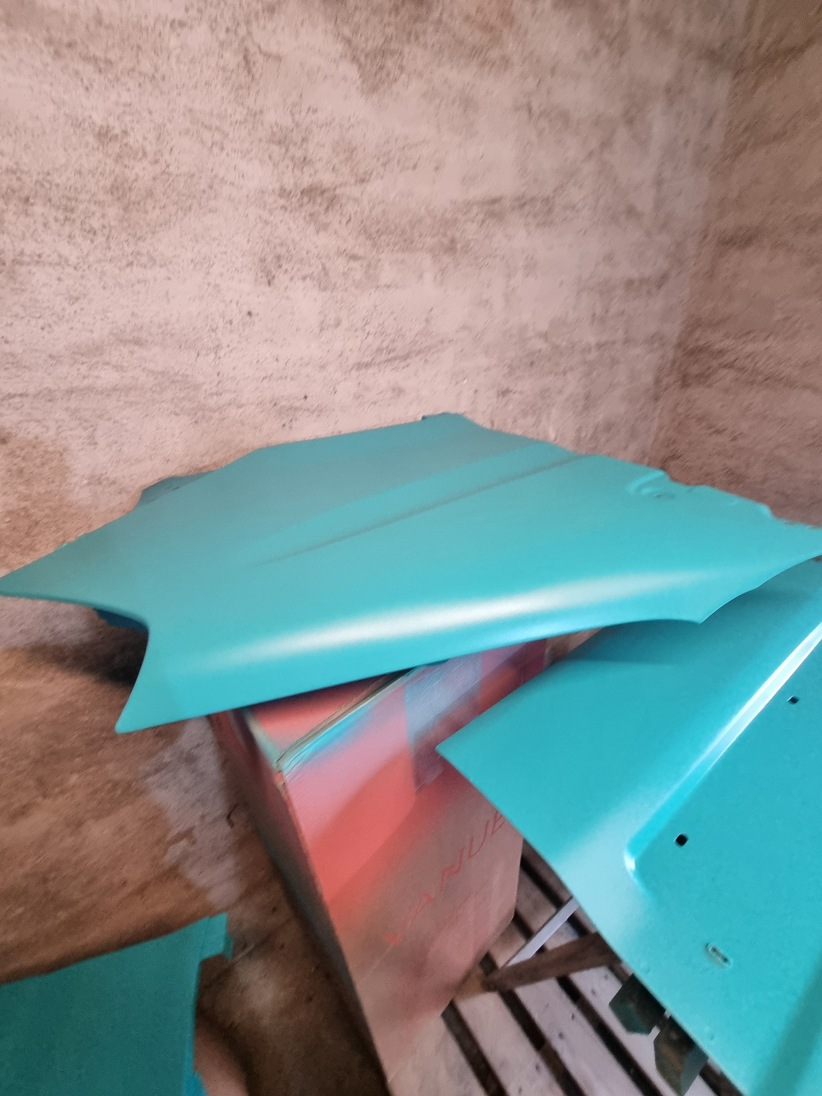

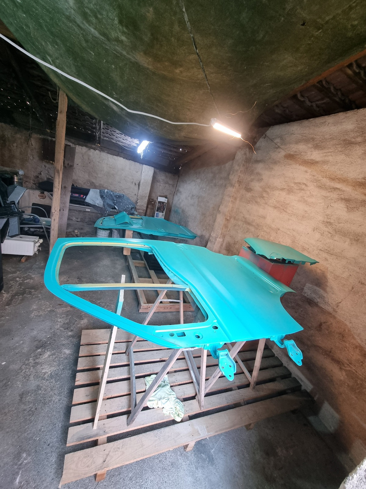

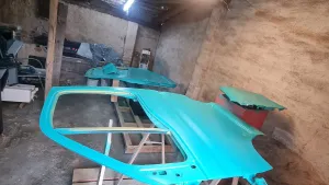

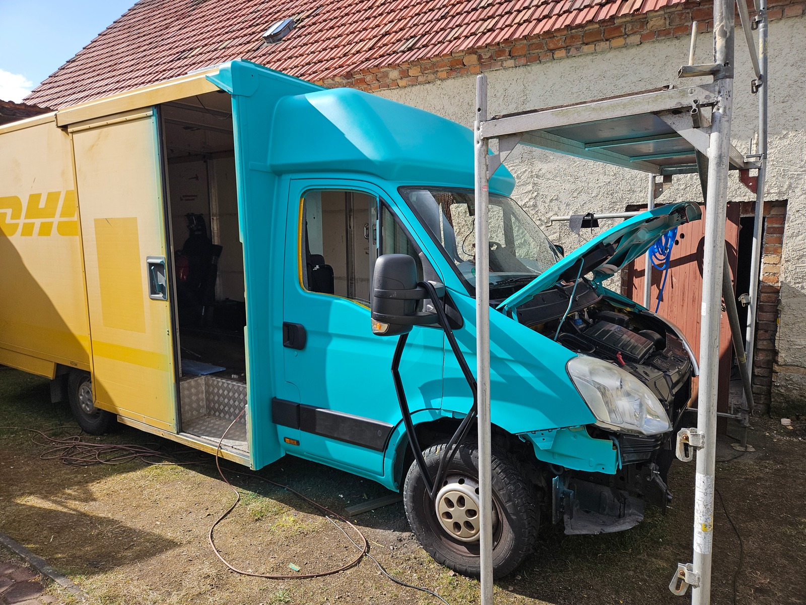

Tadaaaaa,
Türkis ist es geworden, wer hätte damit gerechnet <3
Macht mich jeden Morgen sehr happy, wenn ich aus dem Haus rausgehe :) und erinnert mich an den Eiswagen aus meiner Kindheit <3

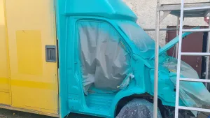

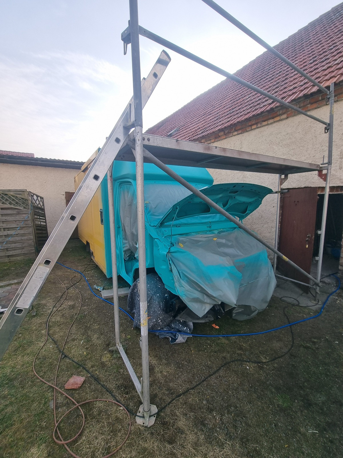

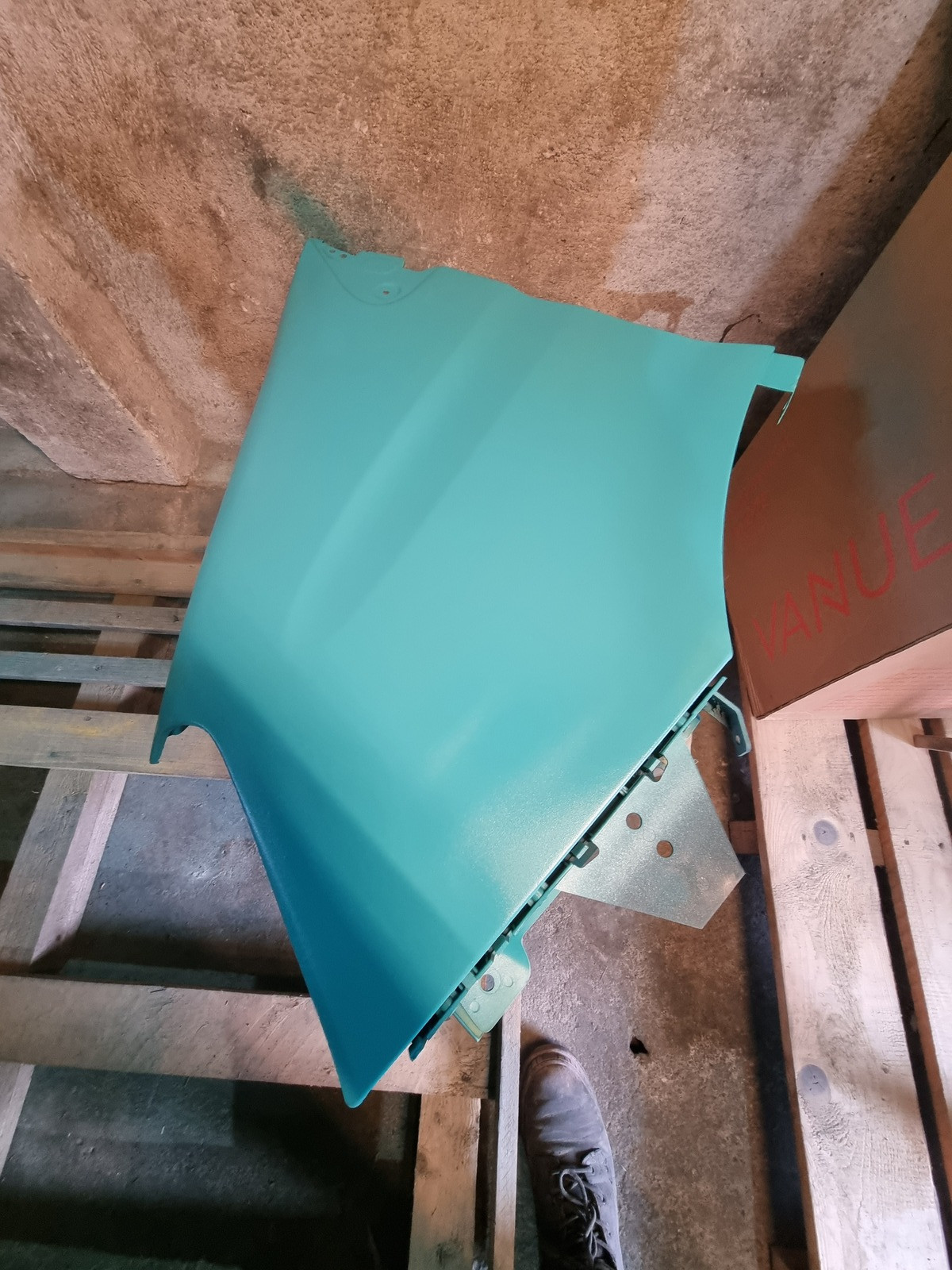

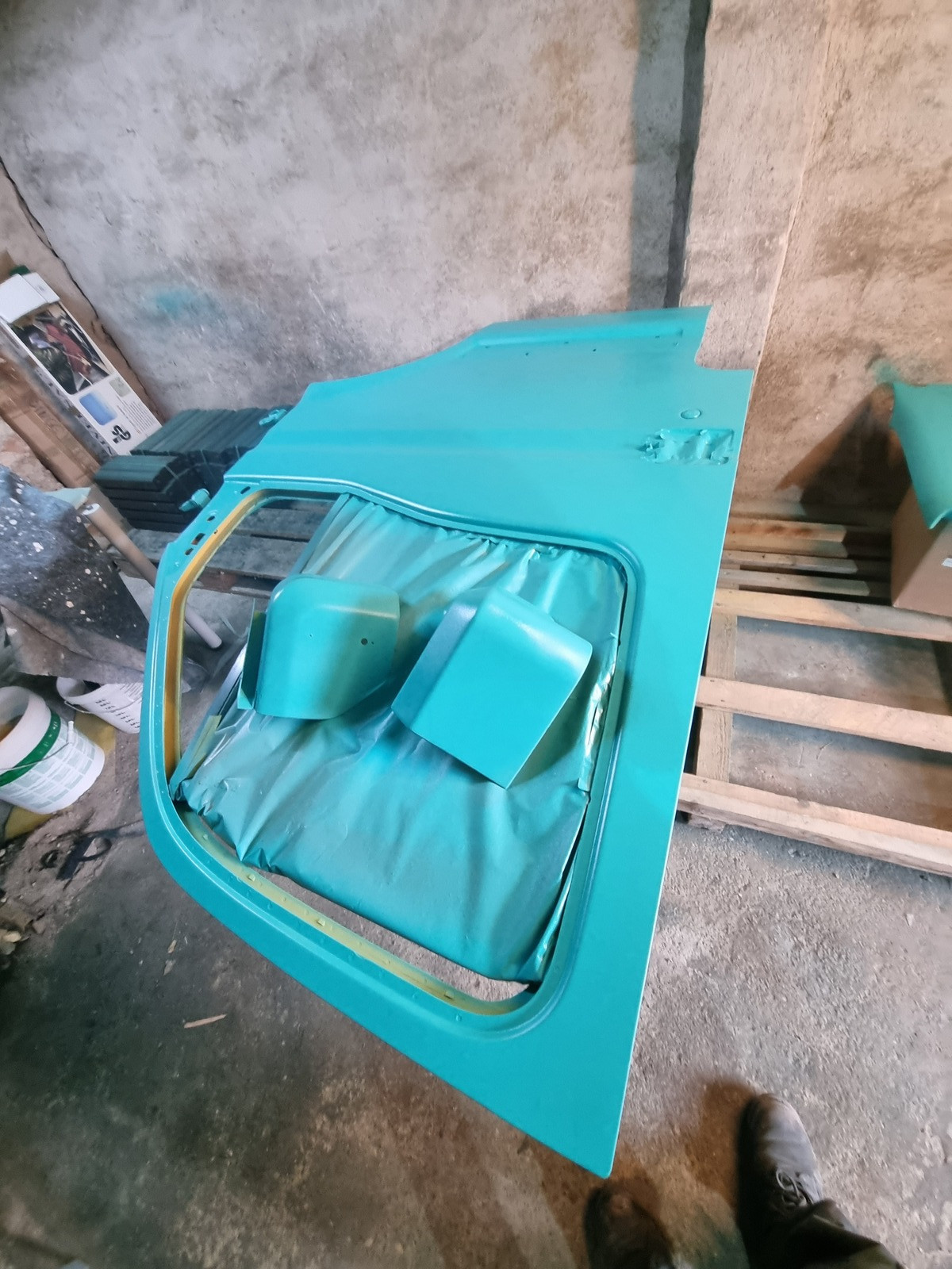

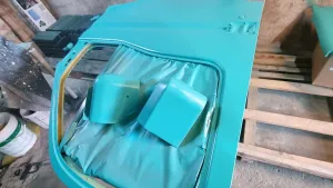

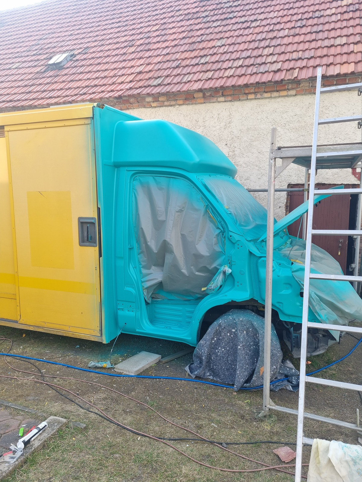

Ich habe MIPA AK 231-50 Metallschutzlack 3in1 für Baumaschinen, halbglänzend KOBELCO TUERKIS von LackundFarbe24.de verwendet. Angemischt mit Mipa Härterverdünnung für Kunstharzlacke. Verhältnis Lack und Verdünner 10:1.
Ich habe den Lack gesprüht. Es war mein erstes Mal und ich bin mit dem Ergebnis super happy. Der Lack ließ sich leicht auftragen, kein Tropfen und kein kleckern.

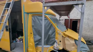

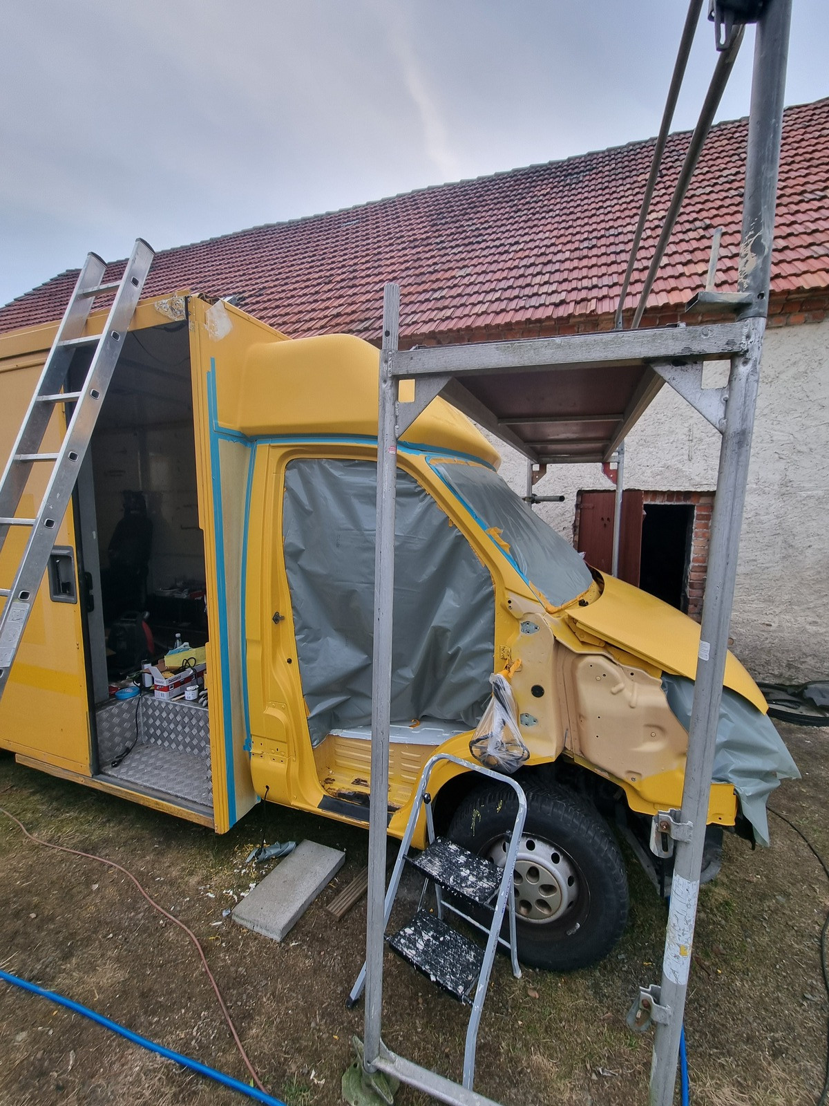

Vorher noch alle Dichtungen erneuert und dann auch die Front lackiert.
Dann alles wieder rundrum zum größten Teil wieder dran gebaut.

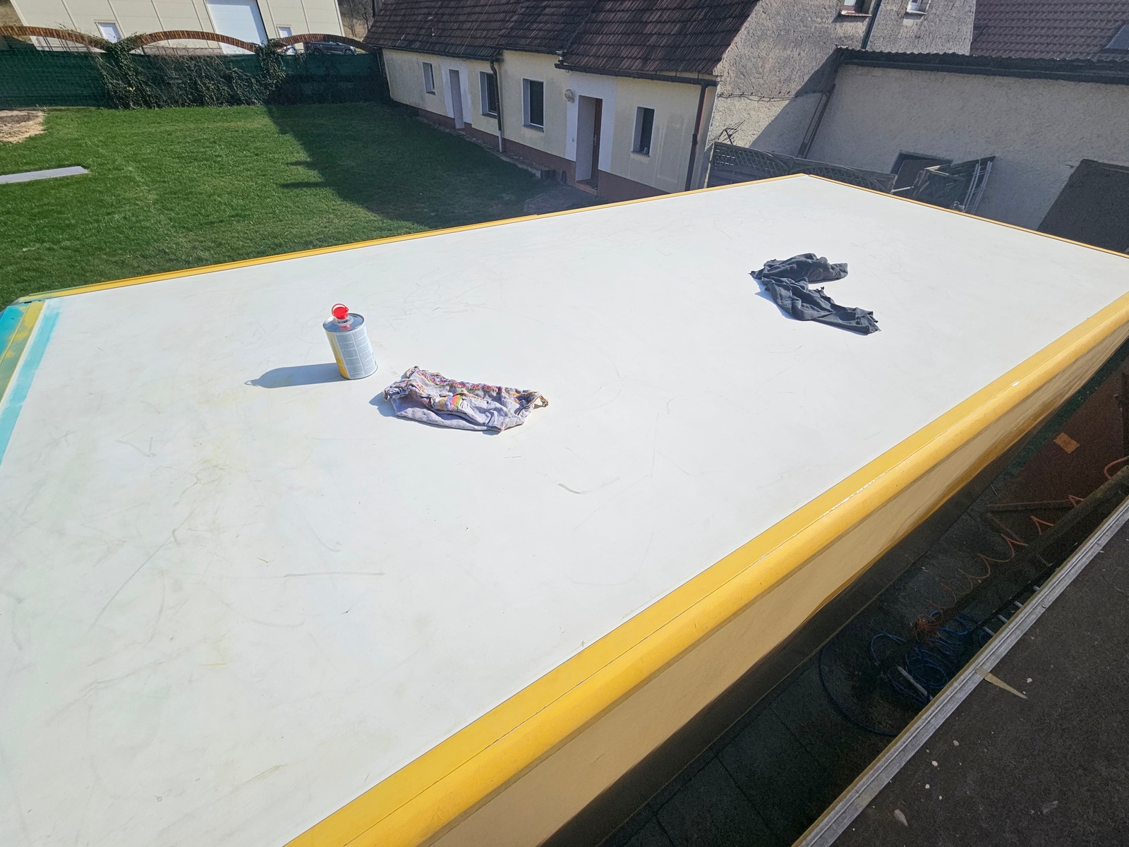

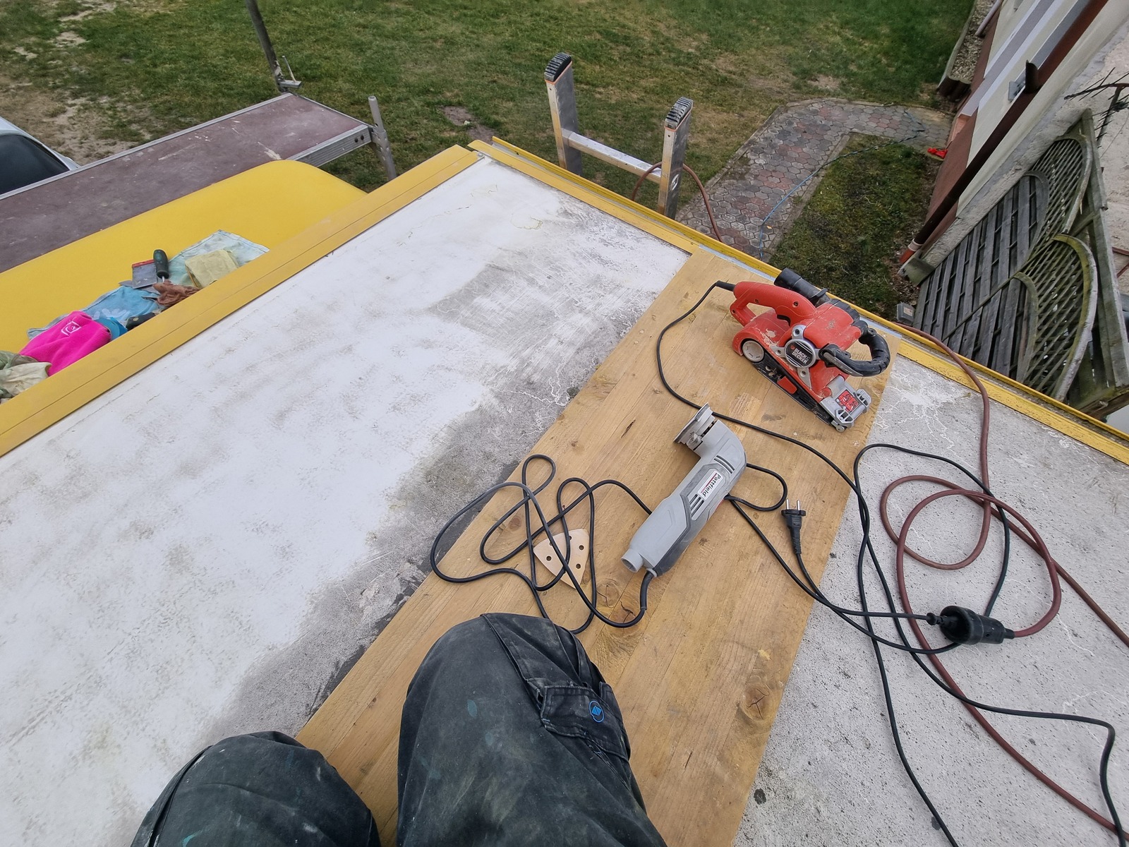

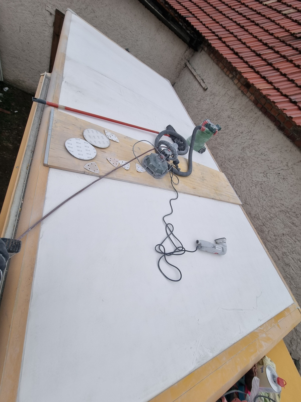

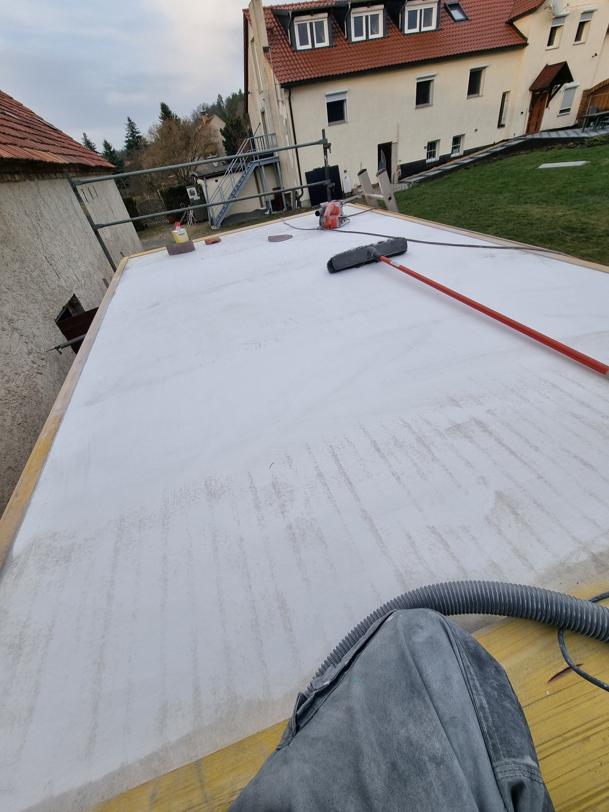

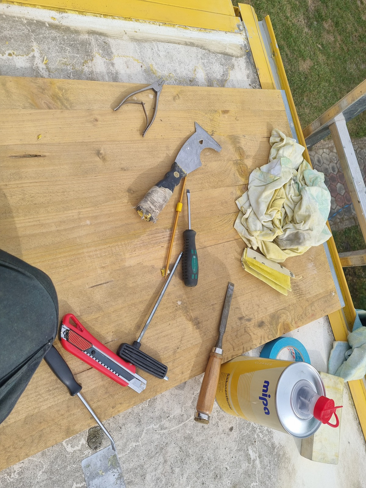

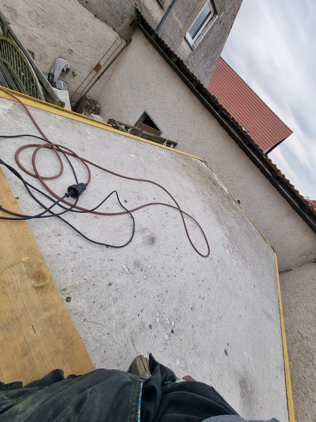

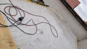

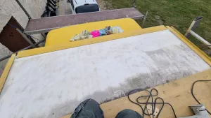

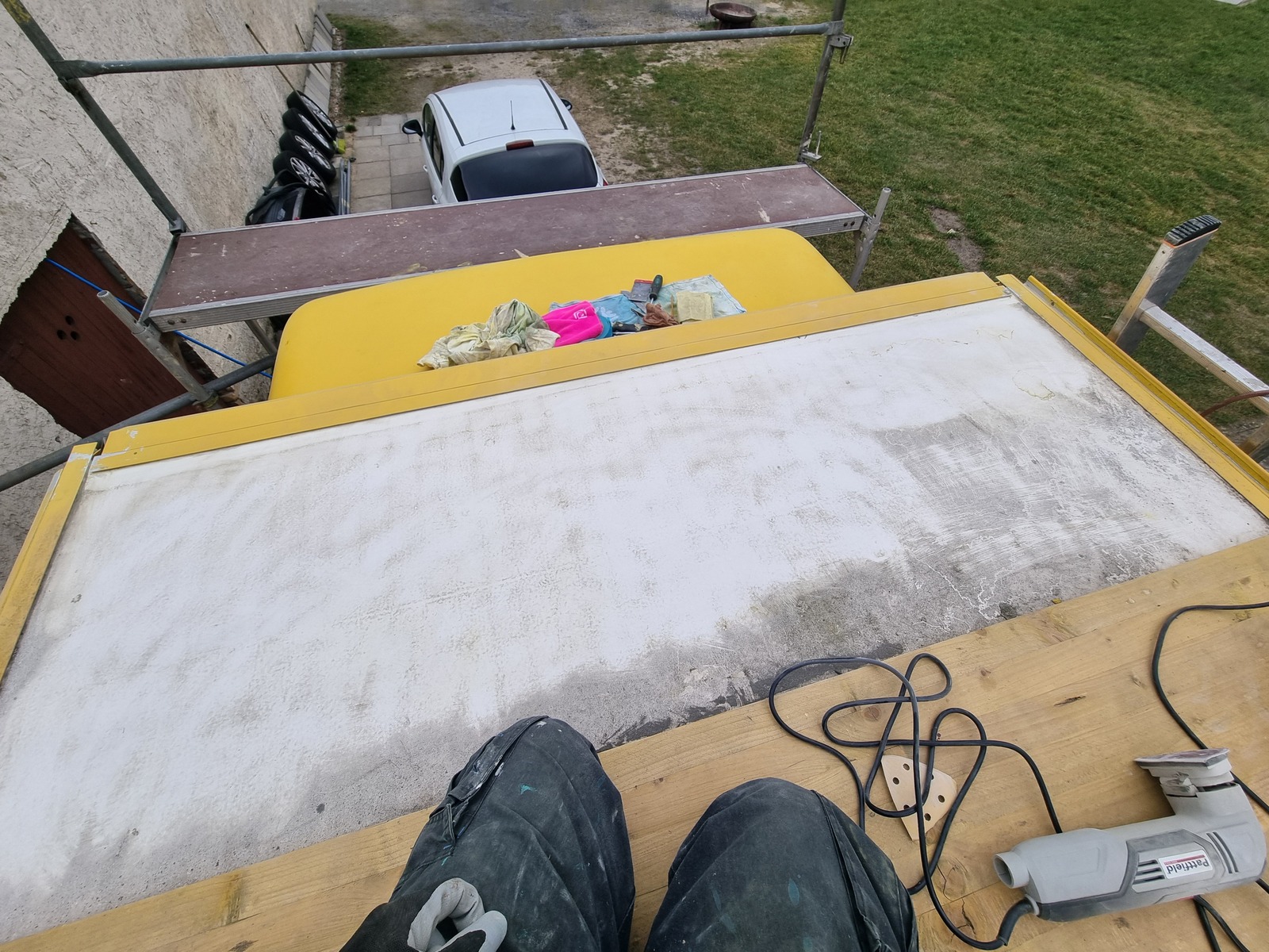

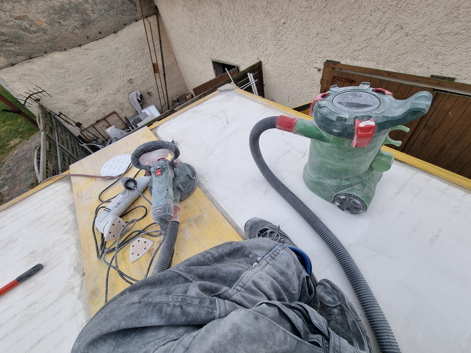

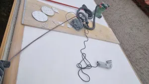

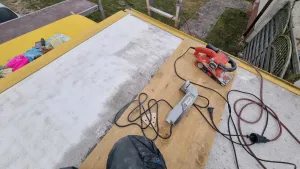

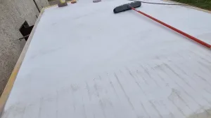

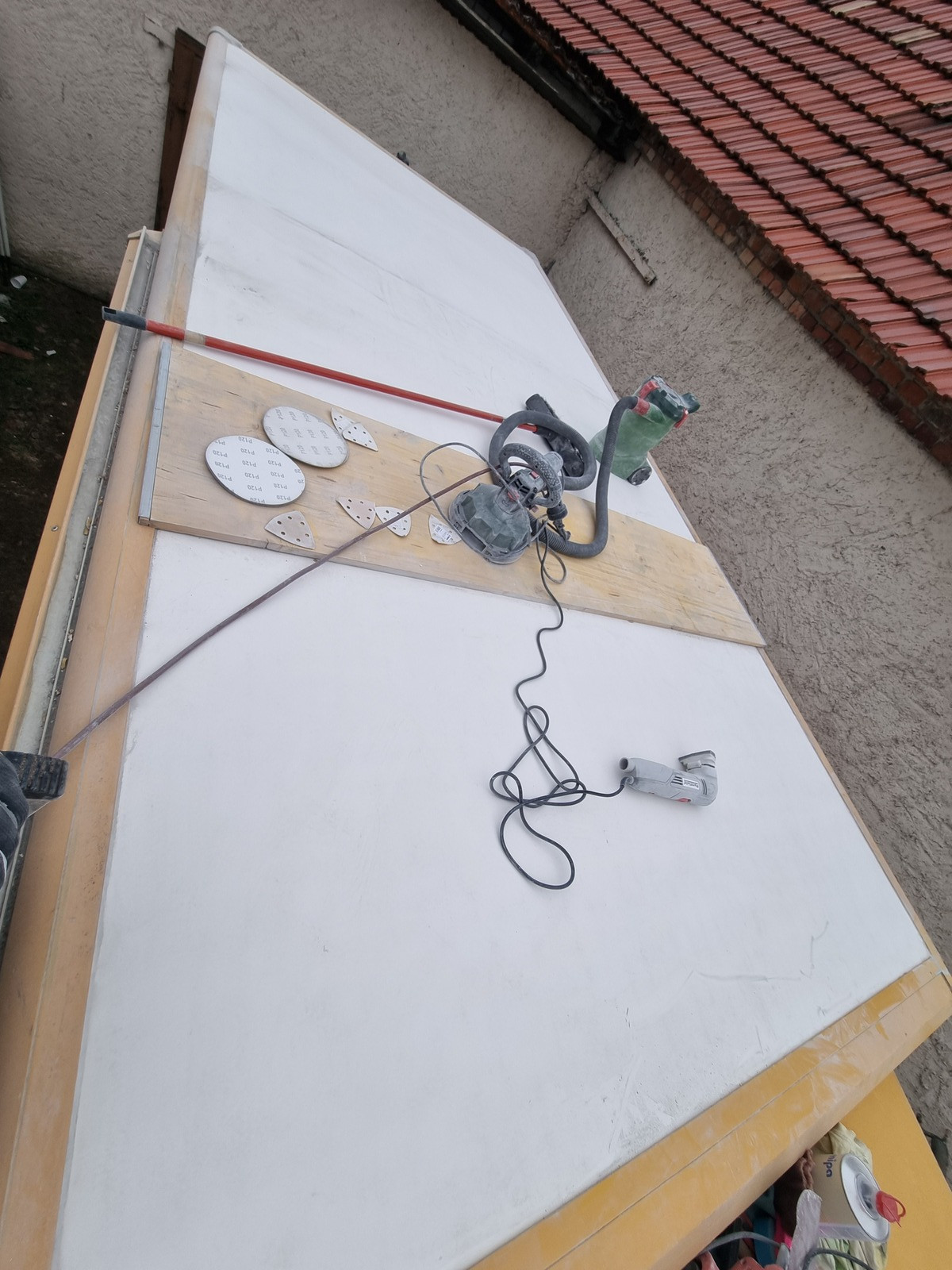

Nun das Dach säubern und gleich anschleifen... auch hier Dichtungen raus... also wer über die Nieten gemeckert hat, wird hier noch mehr fluchen...

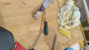

Mein Werkzeug zum entdichten:
Aller Annfang ist schwer...

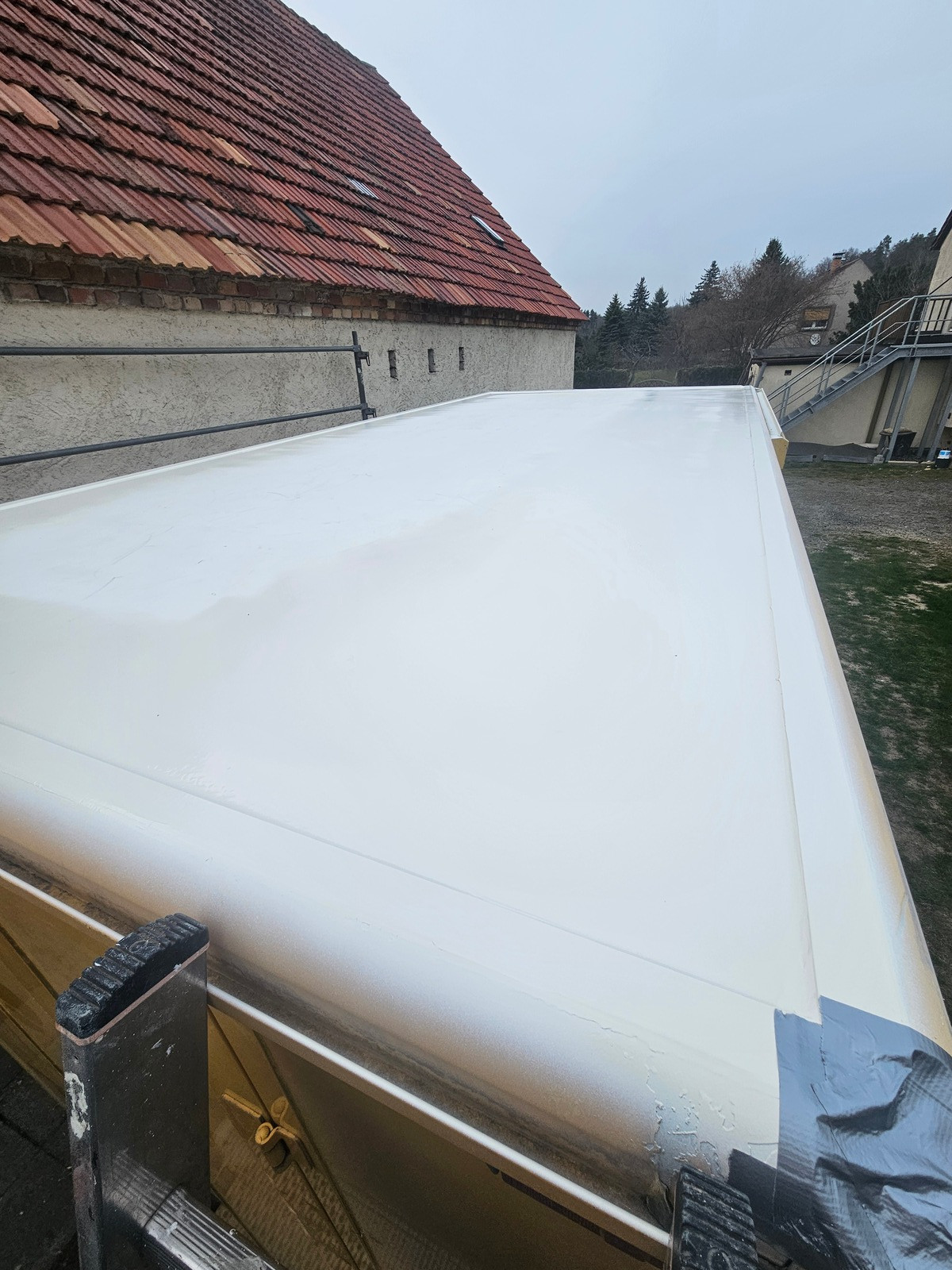

Ready für die neue Dichtung.

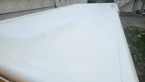

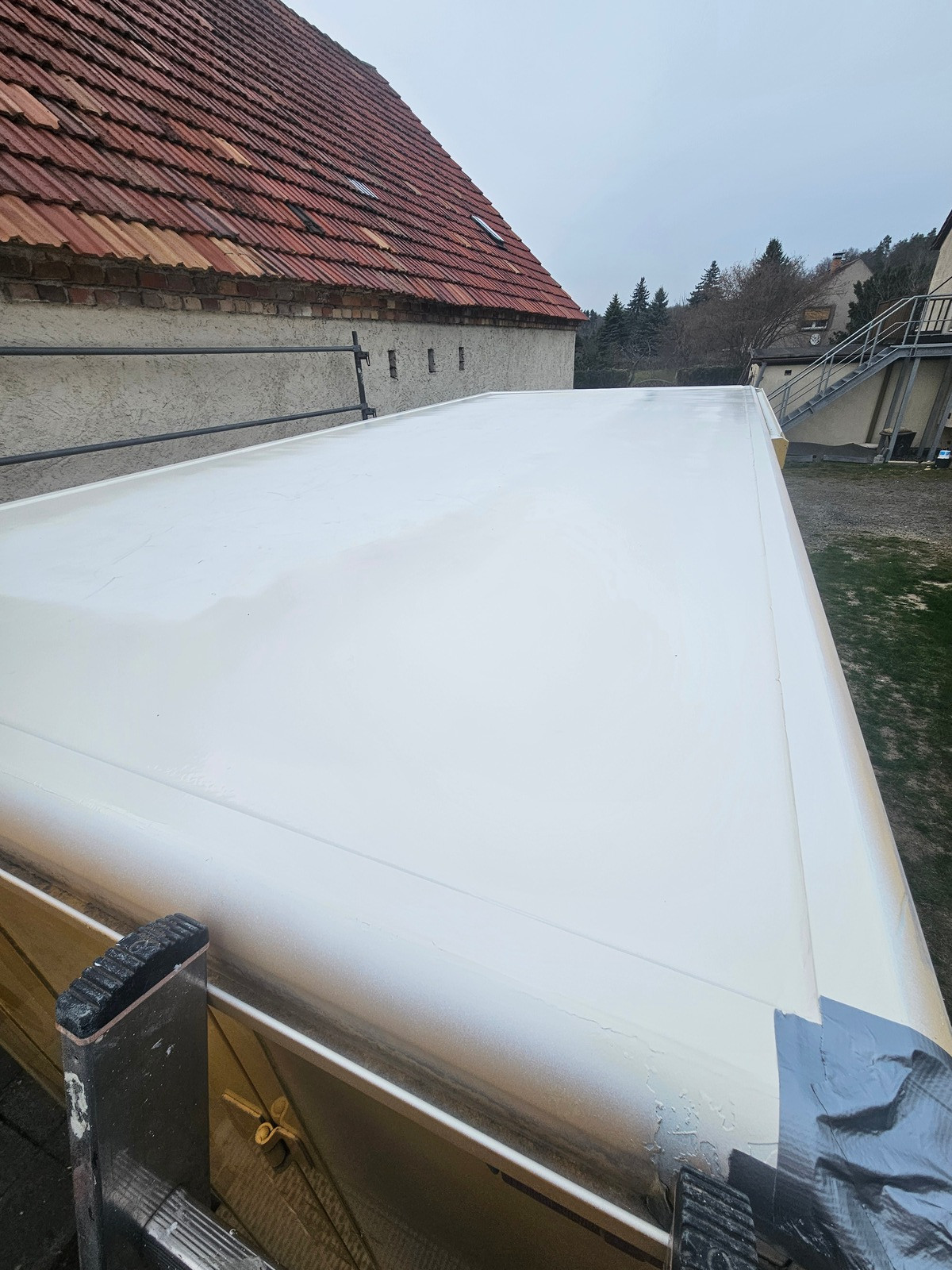

Hier nehme ich Sika 522 Kleb- und Dichtmasse in weiß, danach wird er mit dem selben Lack wie oben, nur halt in Joghurtdeckelweiß lackiert...
Naja, zumindest bis mir die Farbe ausging. Ich war ser optimistisch mit 1 kg Farbe fürs Dach.

Auf dem Dach habe ich mit dem Multitool und einer Messerklinge den alten Kit aus der Fuge zwischen GfK und Alu-Profil ausgeholt und erneuert. Dabei zuerst eine dünne Naht gezogen und diese in den Ritz eingerieben und für die 2. Lage eine Schablone erstellt damit die Naht dick genug wird und etwas übersteht. Die Ecken waren alle lose.
