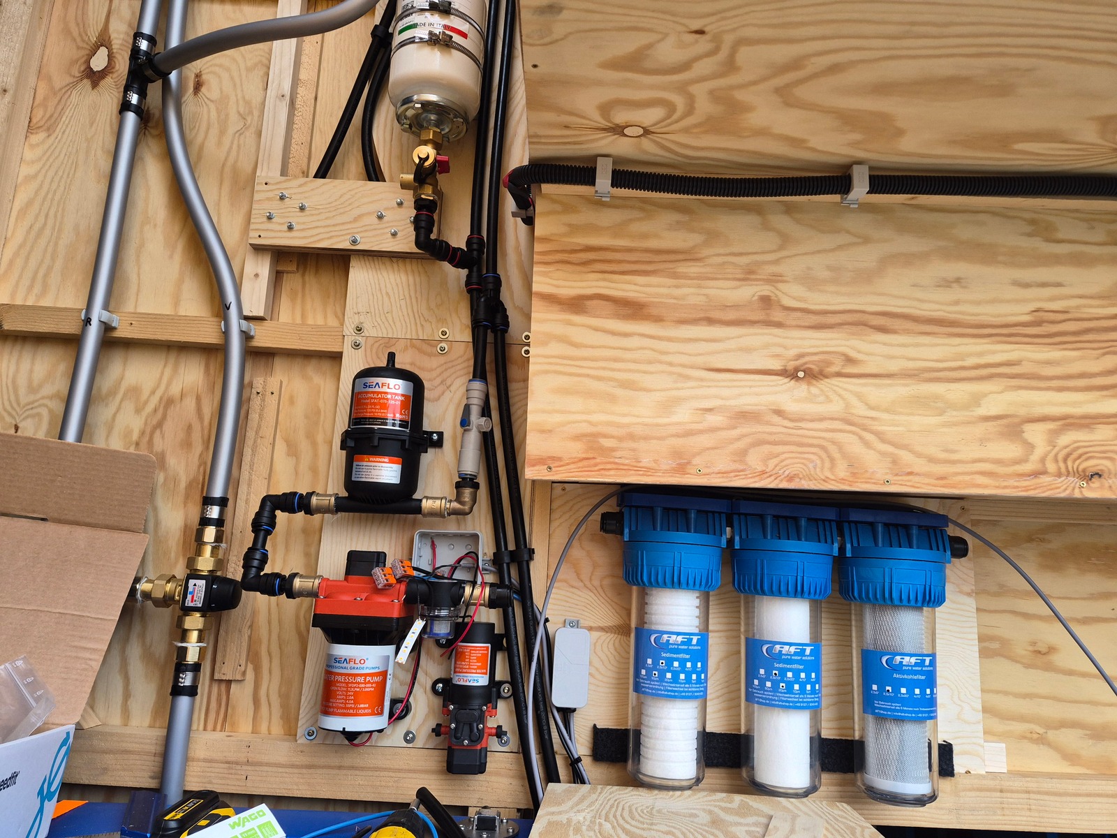

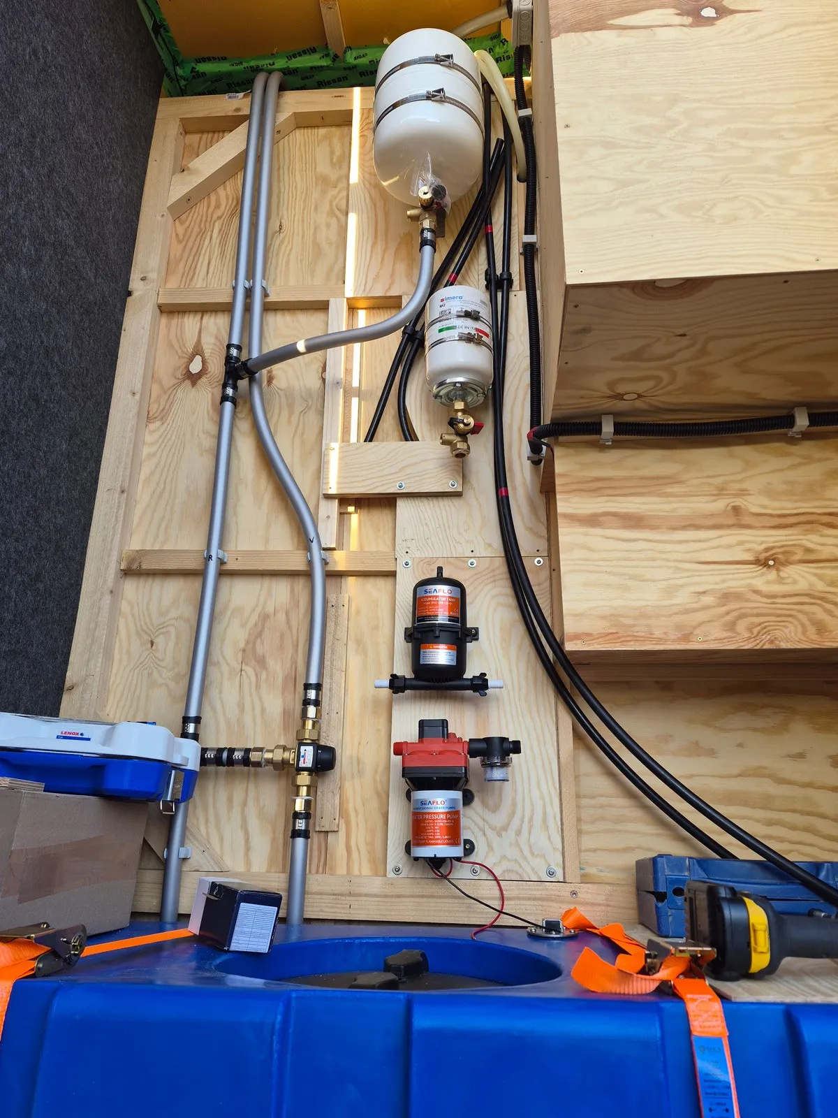

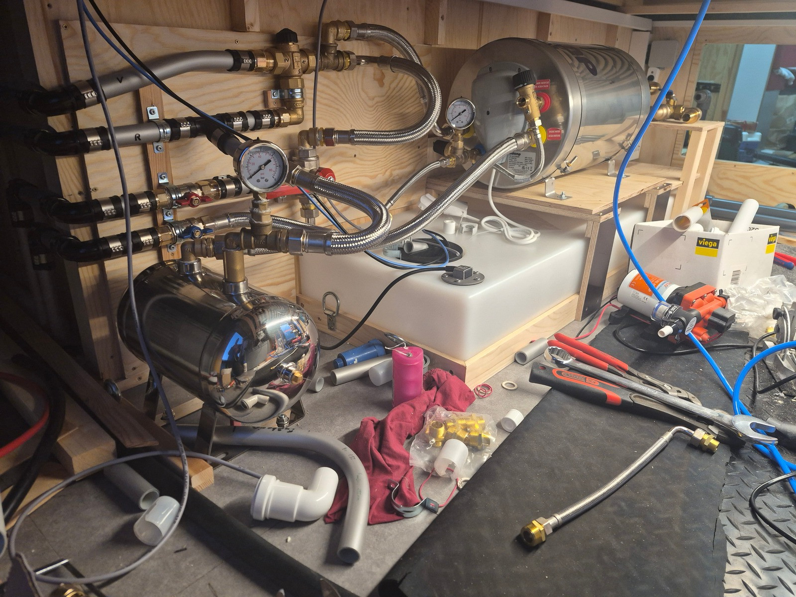

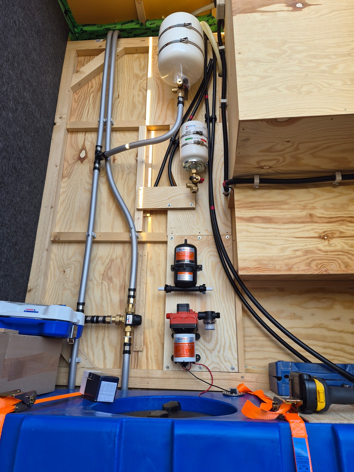

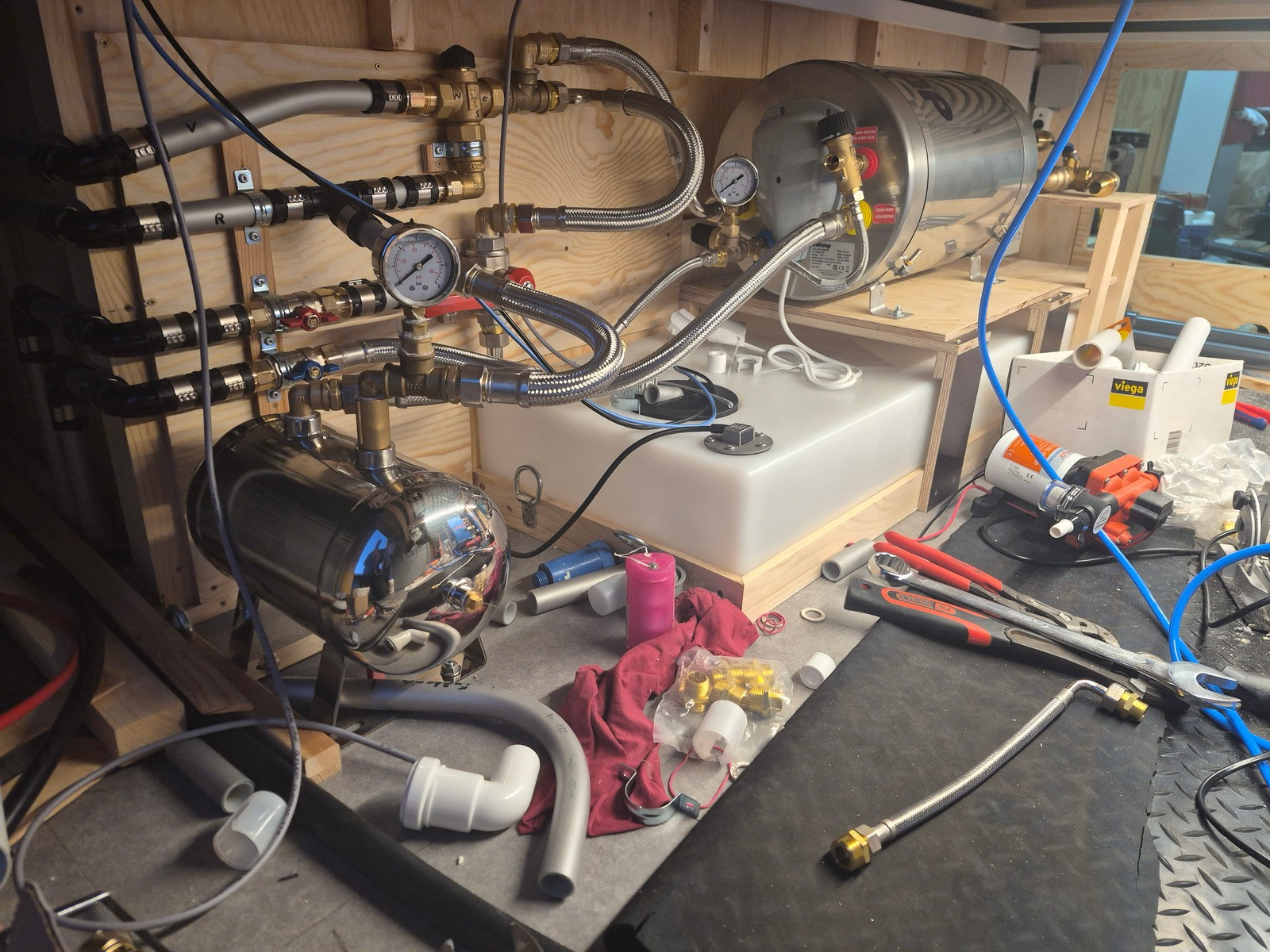

Nachdem es bei der Grauwasserpumpe stockte, die Anbindung des Warmwasserspeichers weitergebaut.
Wieder einmal gemerkt, das ein Gabelschlüssel fehlt ;( 36mm gehörte bisher nicht ins Equipment 34 u. 38 schon. Kommt aber die Tage.
Suche auch immer noch nach einer preiswerten und nicht zu schweren Lösung für die Wandverkleidung im Bereich der Dusche...
Ein Teil vom Osterwochenende 2026:
Wenn man Bestellungen nicht nur in den Warenkorb legt, sondern auch absenedet, dannn könnte auch geliefert wedren. :|
Eigentlich wollte ich die Pumpe und Co. nicht nur platzieren, sondern auch anschließen. Aber wie schon geschrieben, Bestellung lag noch im Warenkorb.
Kommt aber die Tage...

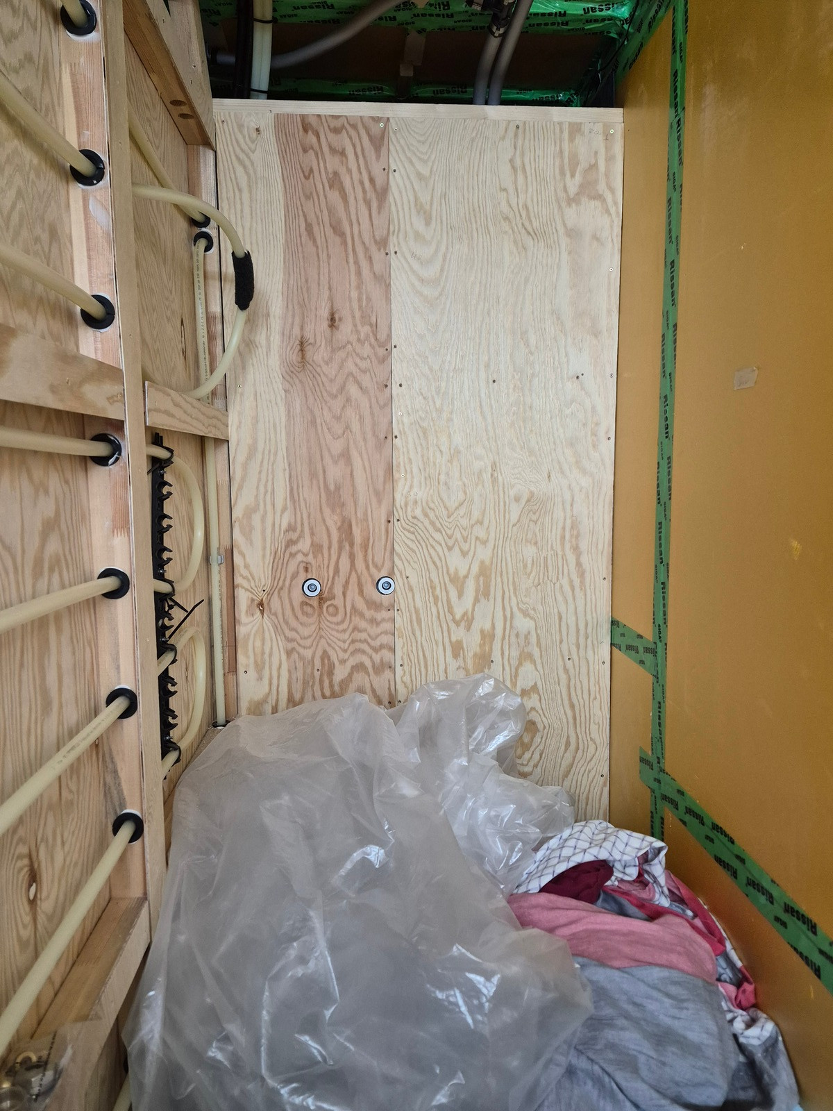

Die Wandscheiben für die Dusche sind platziert (nur noch endgültig festschrauben Rohre ablängen und die Fittinge einsetzen).
Bodenheim rückt näher... 8)
12.04.2026

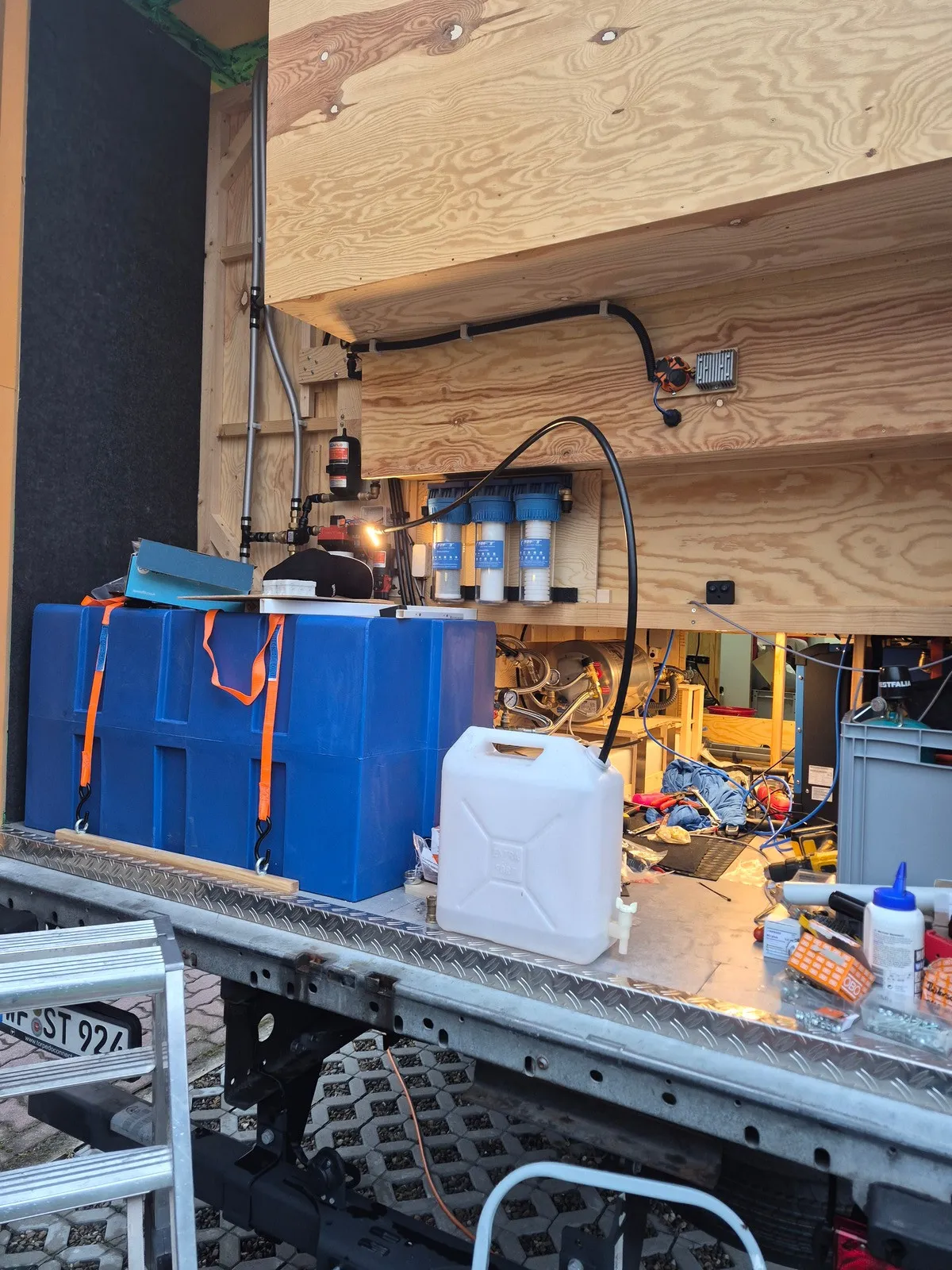

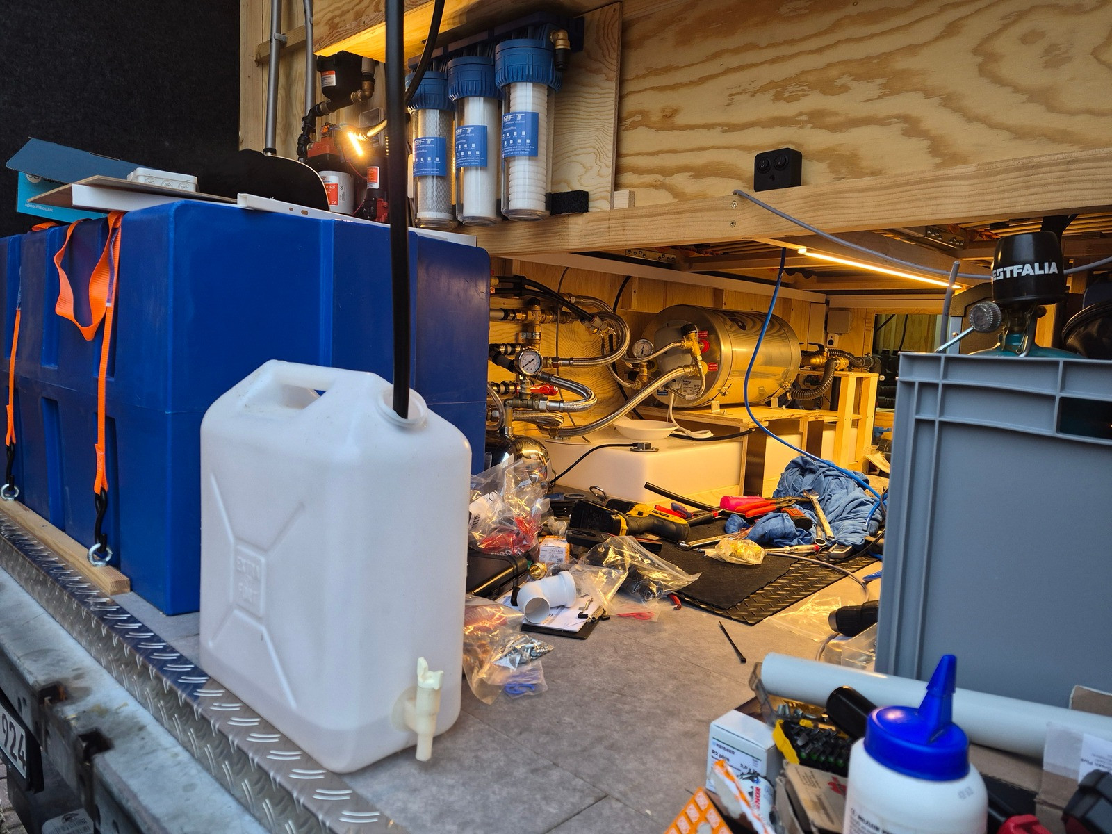

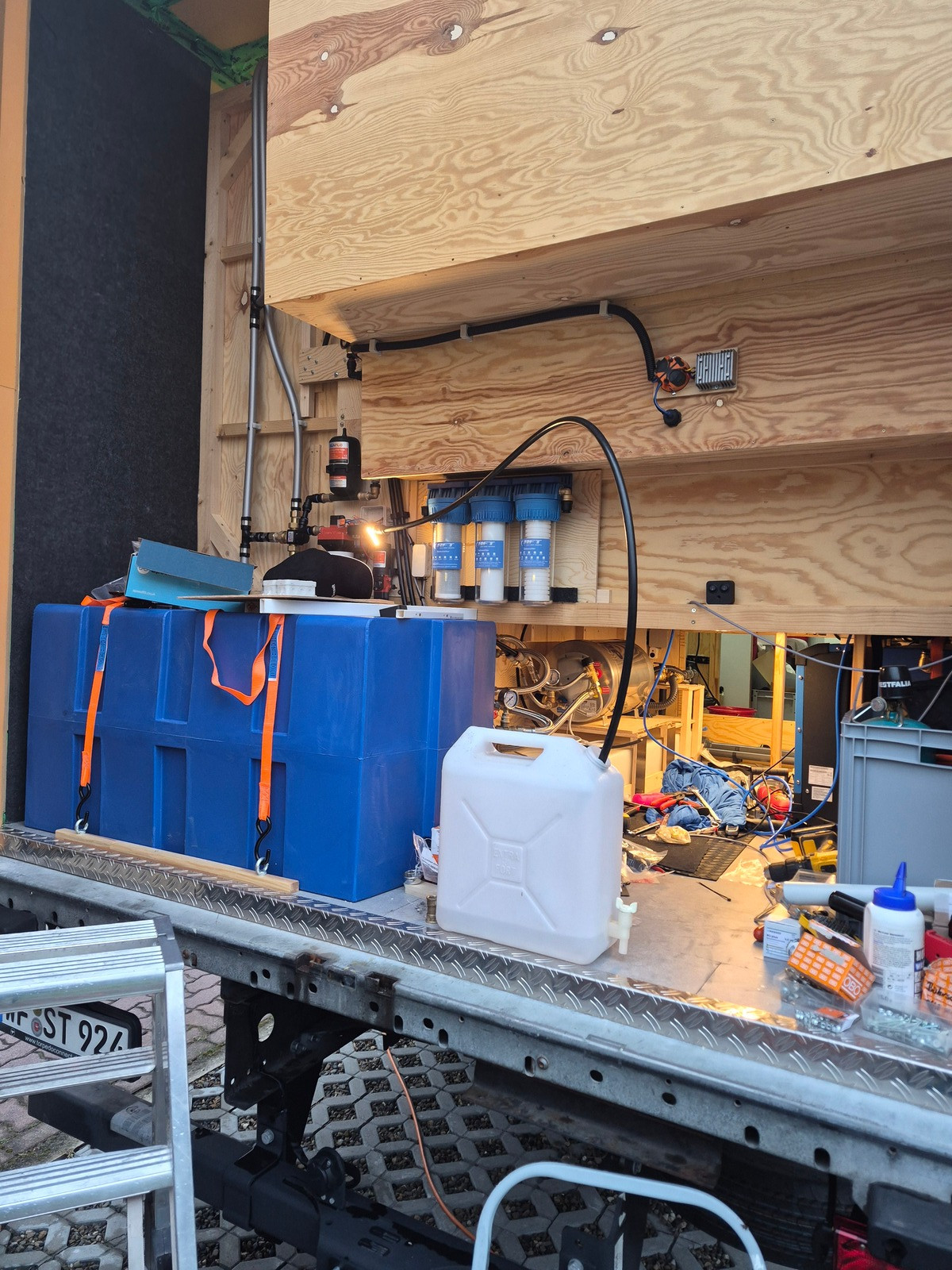

Heute den 3/4 Tag im Gang gewesen, nur sehen kann man nicht so viel...
Verrohrung weitergebaut, Halterugn für den Zulauffilter angebracht und die Dusche freigeräumt, damit es dort kommende Woche weitergehen kann.
und die Anschlüsse am Frischwassertank angebracht (mal schauen, ob es passt). :saint:

ein schönes Muster aus den guten alten PVC - Bodenbelag an die Wand. Das lässt sich fugenfrei verlegen und wiegt nicht die Welt.
Wir sind damit seit Jahren glücklich. Duschgröße 90 x 80 kein Vorhang. Vorhang geht ja gar nicht, der ist immer naß, usselig und hält viel zu viel Feuctigkeit fest.
nunmachmal
22. März 2026 um 20:04
Oder so ganz altmodisch wie bei uns, Duschvorhang. Waschen oder für kleines Geld neu kaufen.
Keine Wände und Co nach dem Duschen trocken reiben um Wasserflächen zu vermeiden.
Gruß Nunmachmal, 🇦🇱 41.507337,19.516474
nunmachmal
22. März 2026 um 20:05
Sollte Wasserflecken heißen. Ich liebe autokorektur.
Ducato-Heere
22. März 2026 um 20:08
Das mit dem Duschvorhang ist keine Alternative für uns, wäre auch vom handling beim Duschmaß 75x140cm nicht so praktisch...
22. März 2026 um 19:36
Wandverkleidung Dusche: Wie wärs mit Alu Dibond bedruckt mit deinem Wunschmotiv? Ist leicht, wasserfest und bezahlbar.
Ducato-Heere
Hallo Holger, hast du eine gute Quelle?
22. März 2026 um 22:05
Hier kannst du mal schauen, da haben wir was für unser Bad drucken lassen.
Bei voller Raumhöhe brauchst du aber eine gute Auflösung vom Rohmaterial, ein Handyphoto, auch vom iPhone reicht da nicht.
