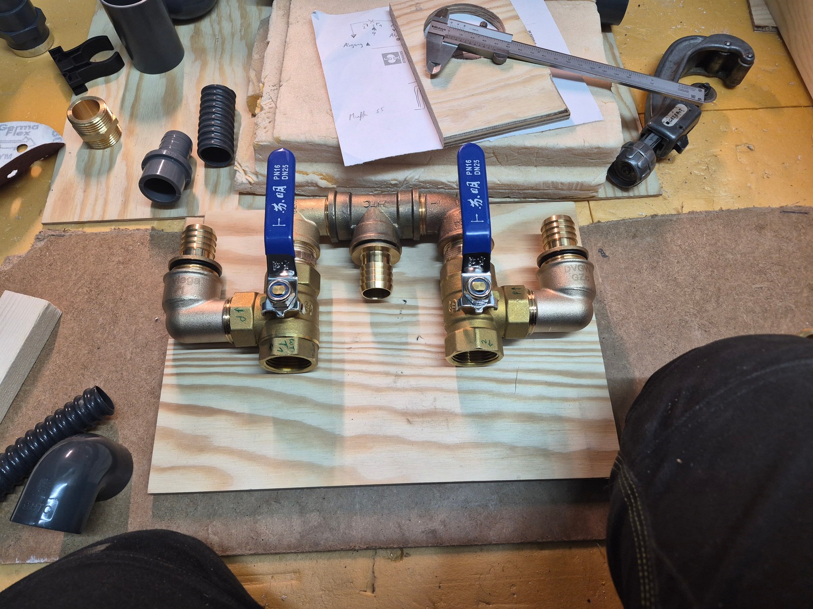

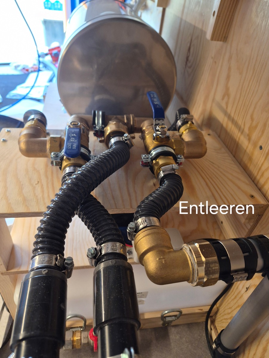

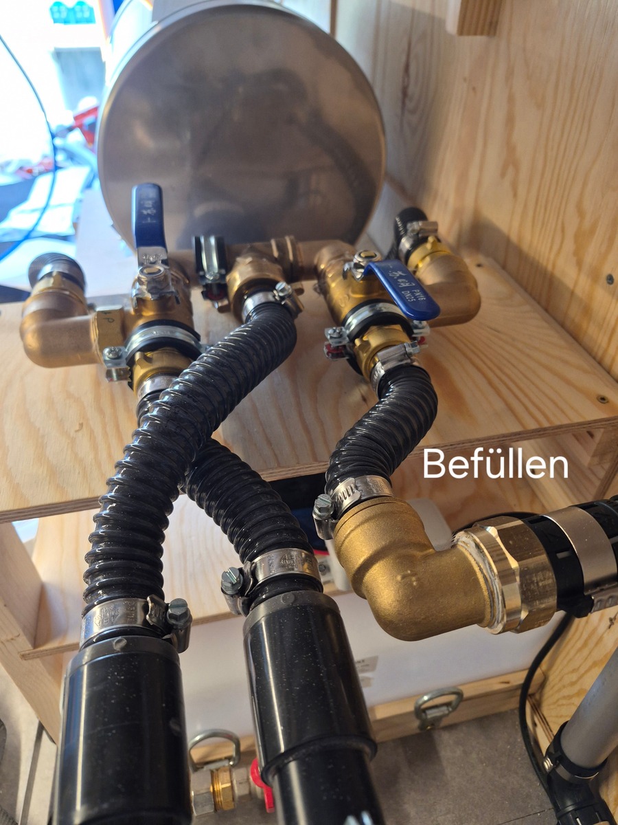

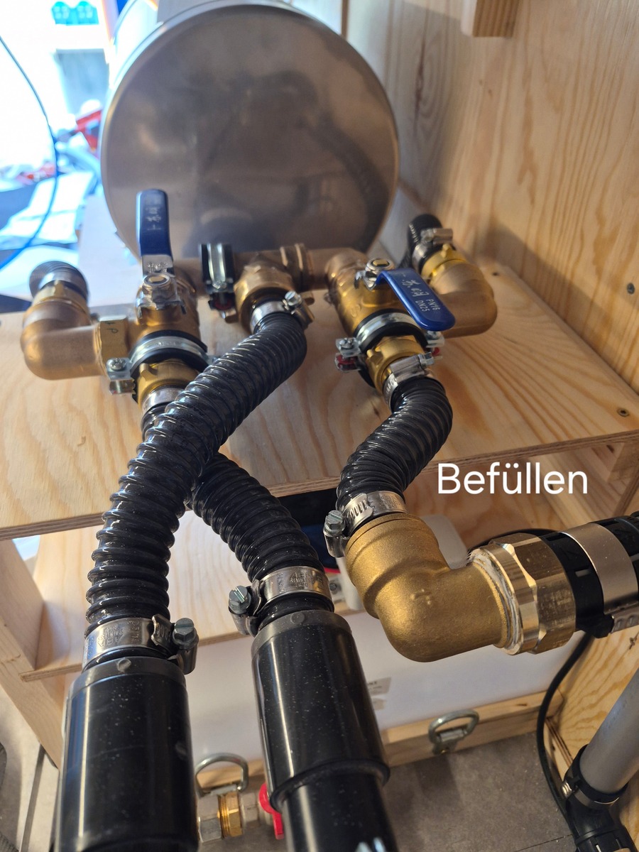

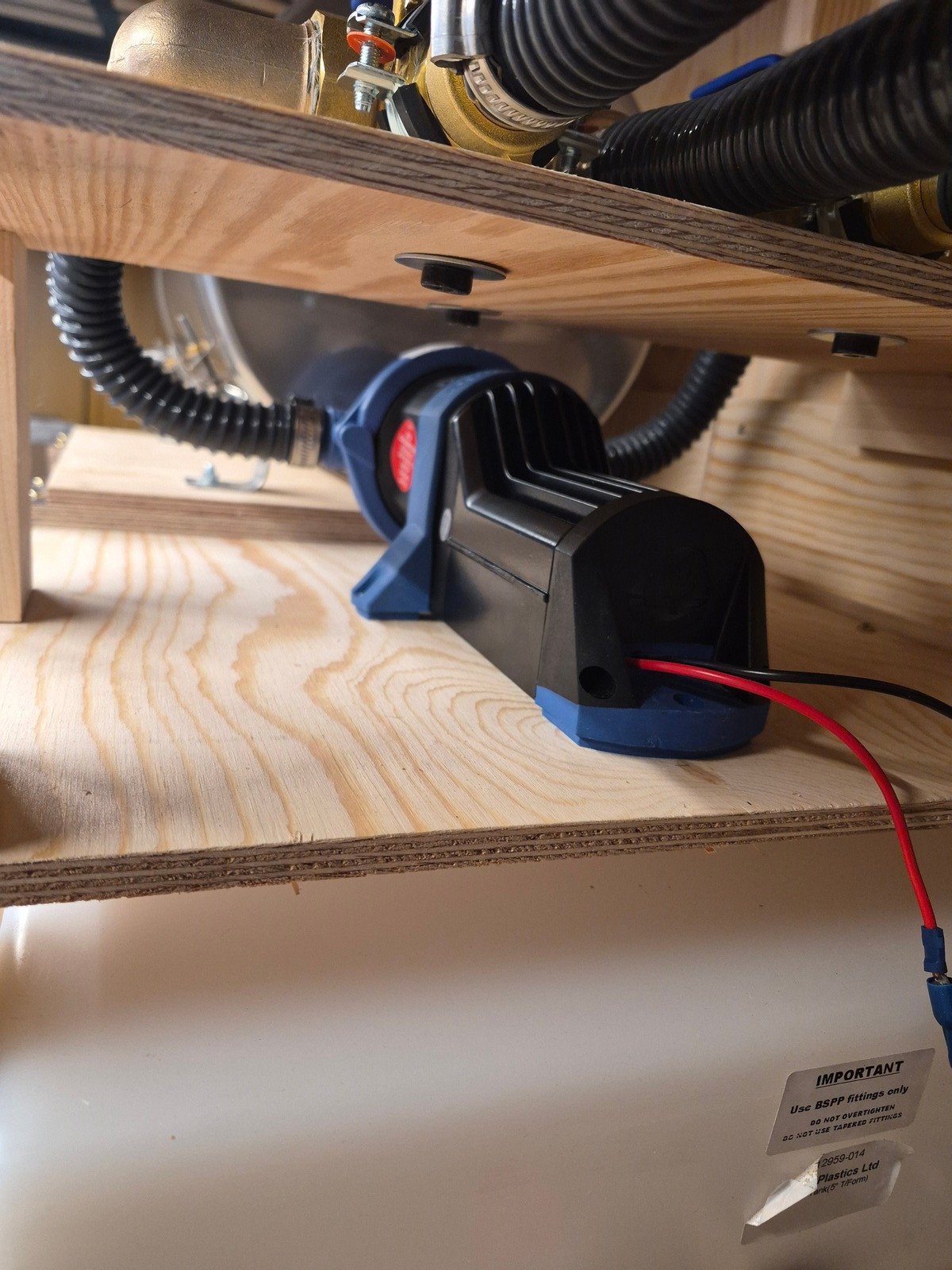

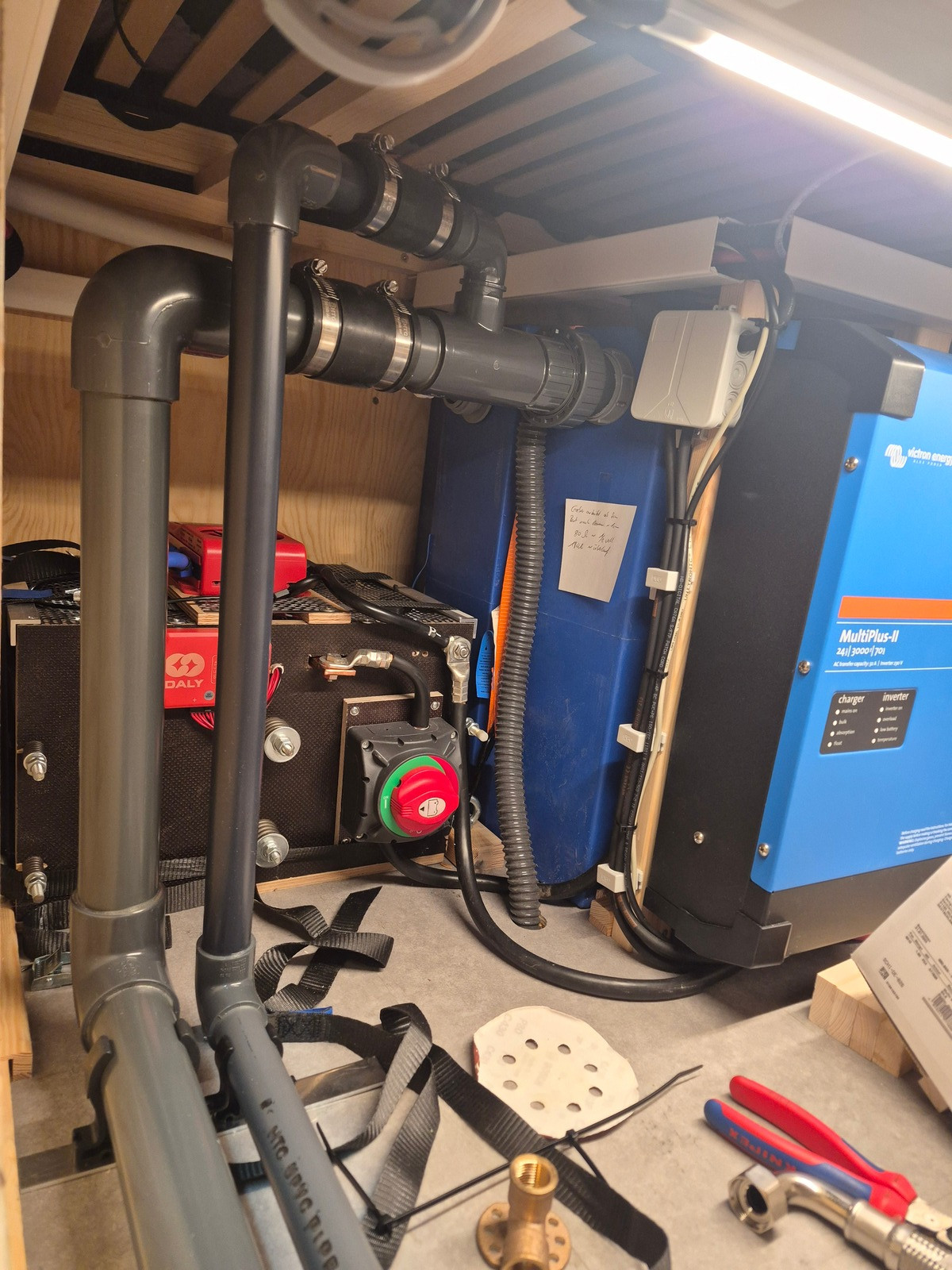

Nachdem der Tank nun endlich im Fahrzeug fest eingesetzt ist,
konnte endlich die Verrohrung angehen:

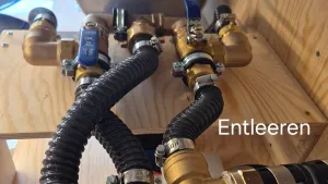

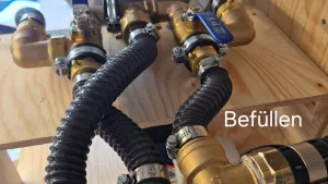

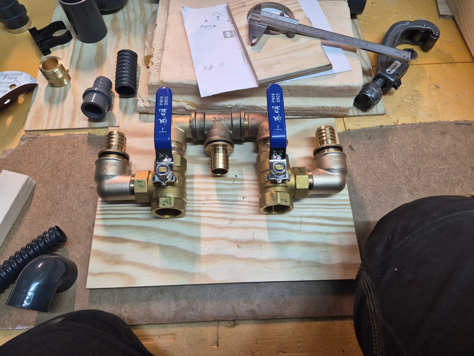

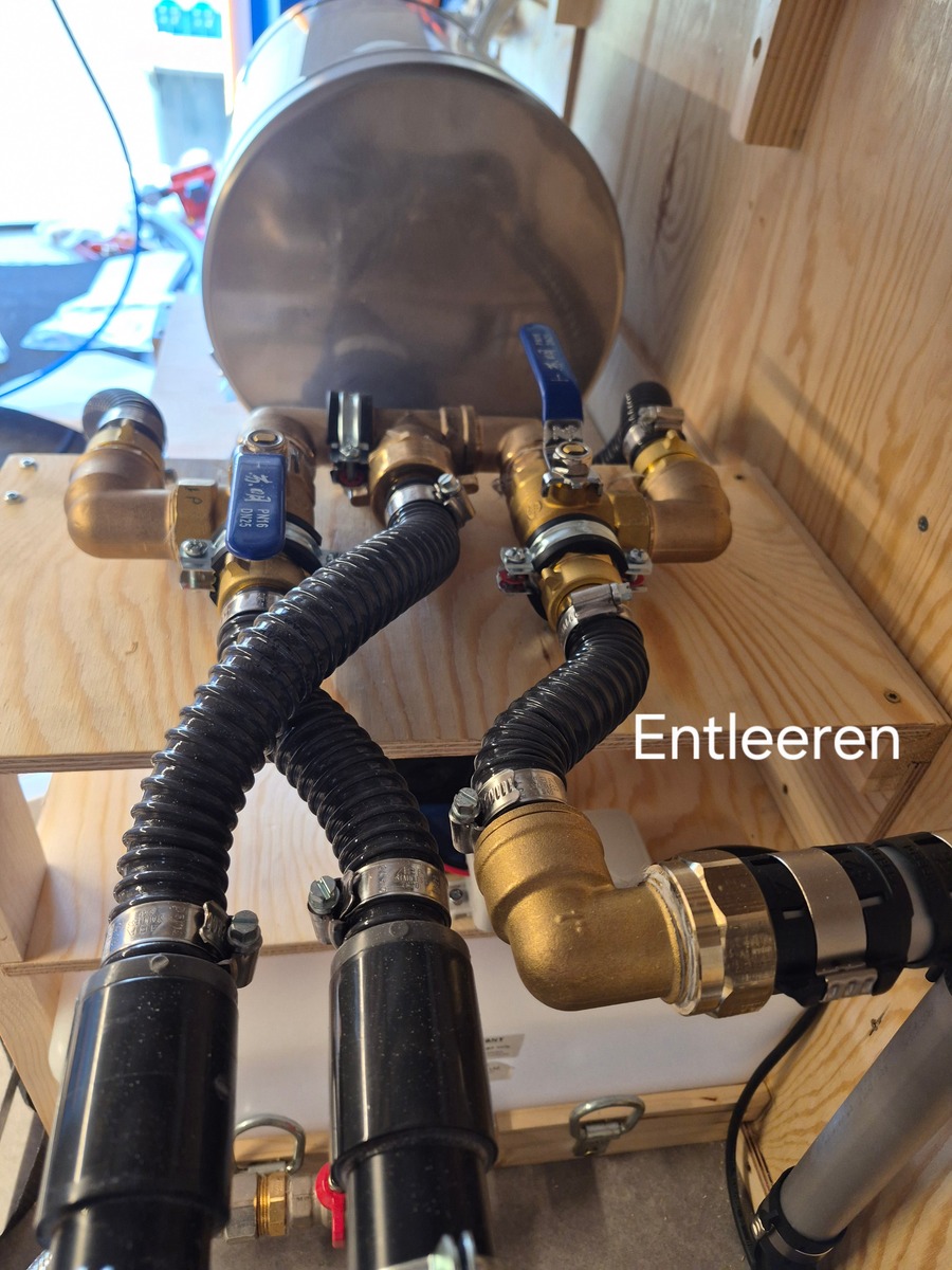

Auf dem rechten Bild ist die Hahnkombination zu sehen, mit der zwischen umpumpen aus dem Zwischentank in den Grauwassertank und dem Ansaugen für die Grauwassertankentleerung umgestellt wird. Dies kommt noch "Huckepack" über die Membranpumpe. :)

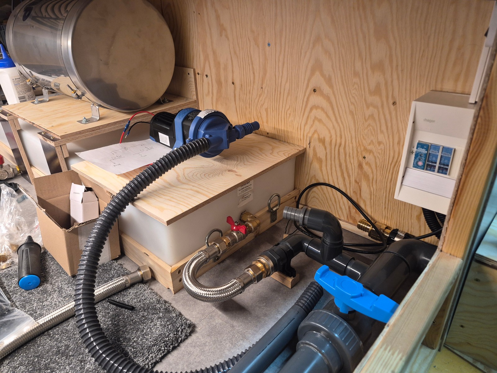

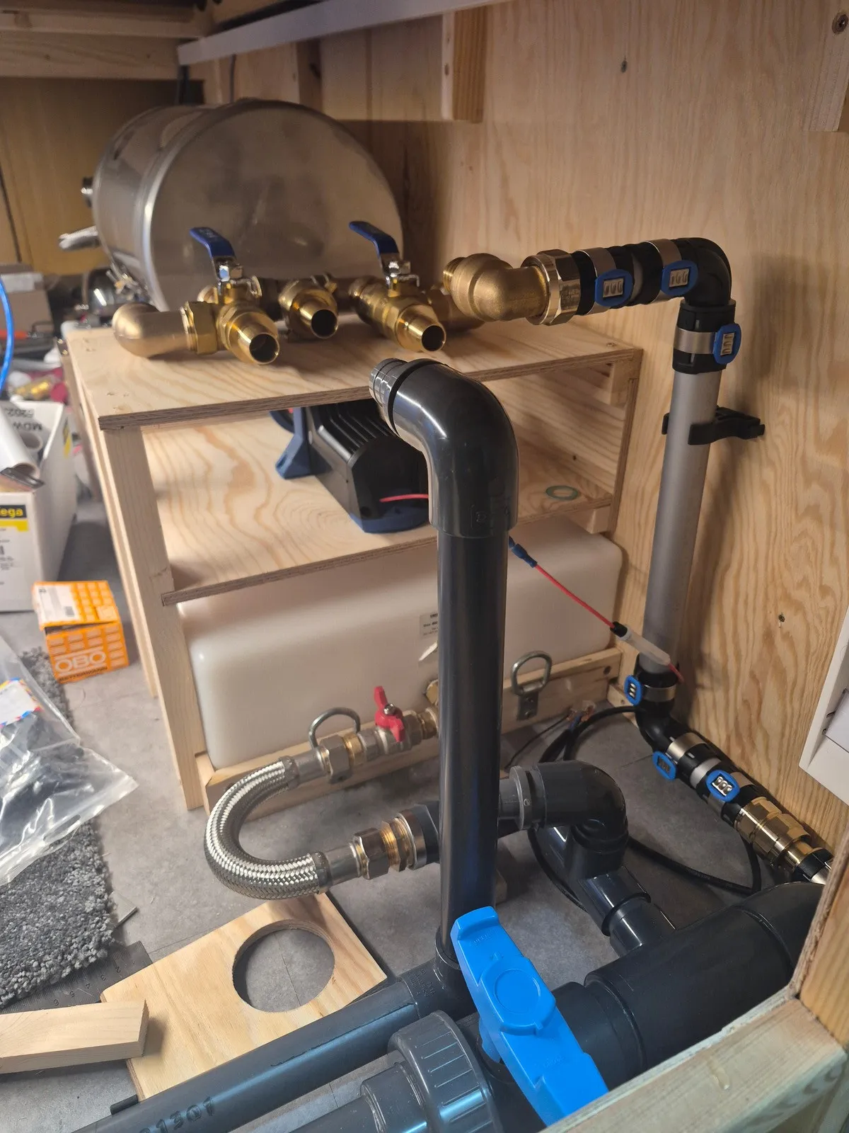

22.03.26

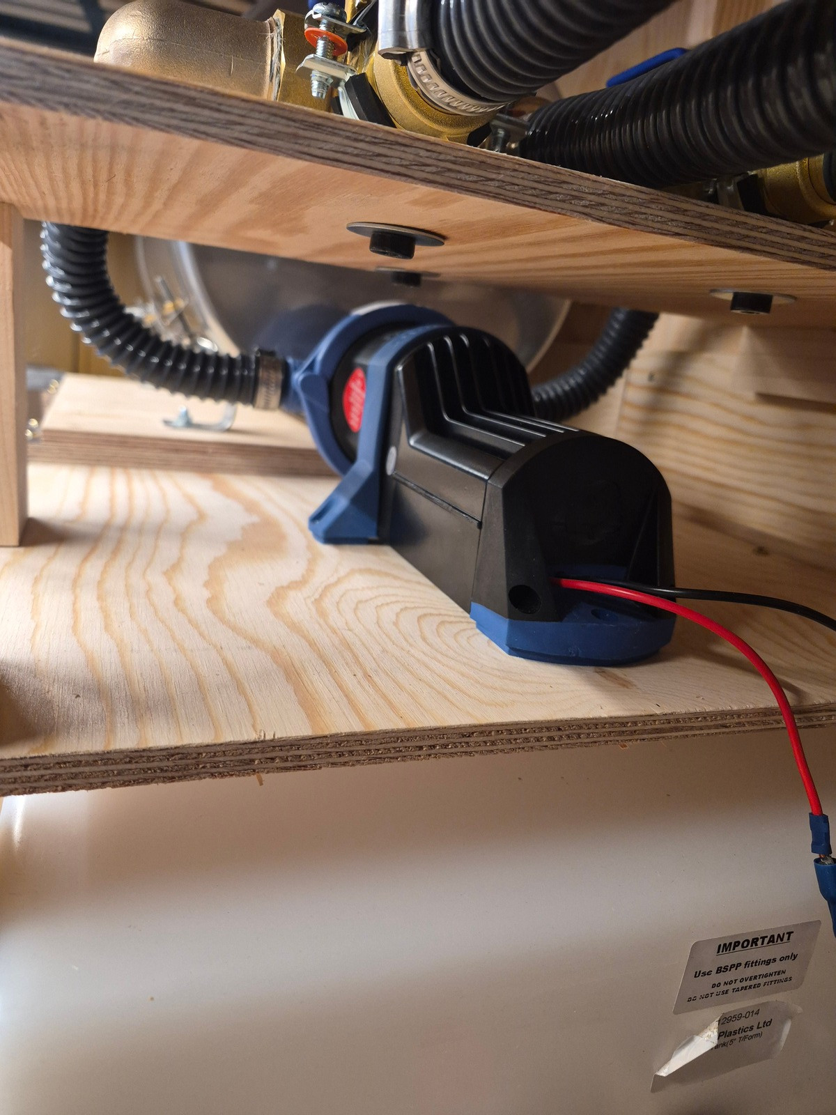

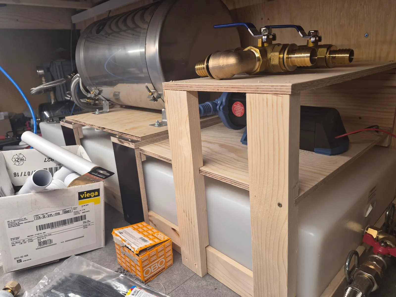

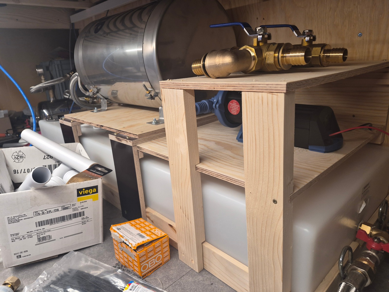

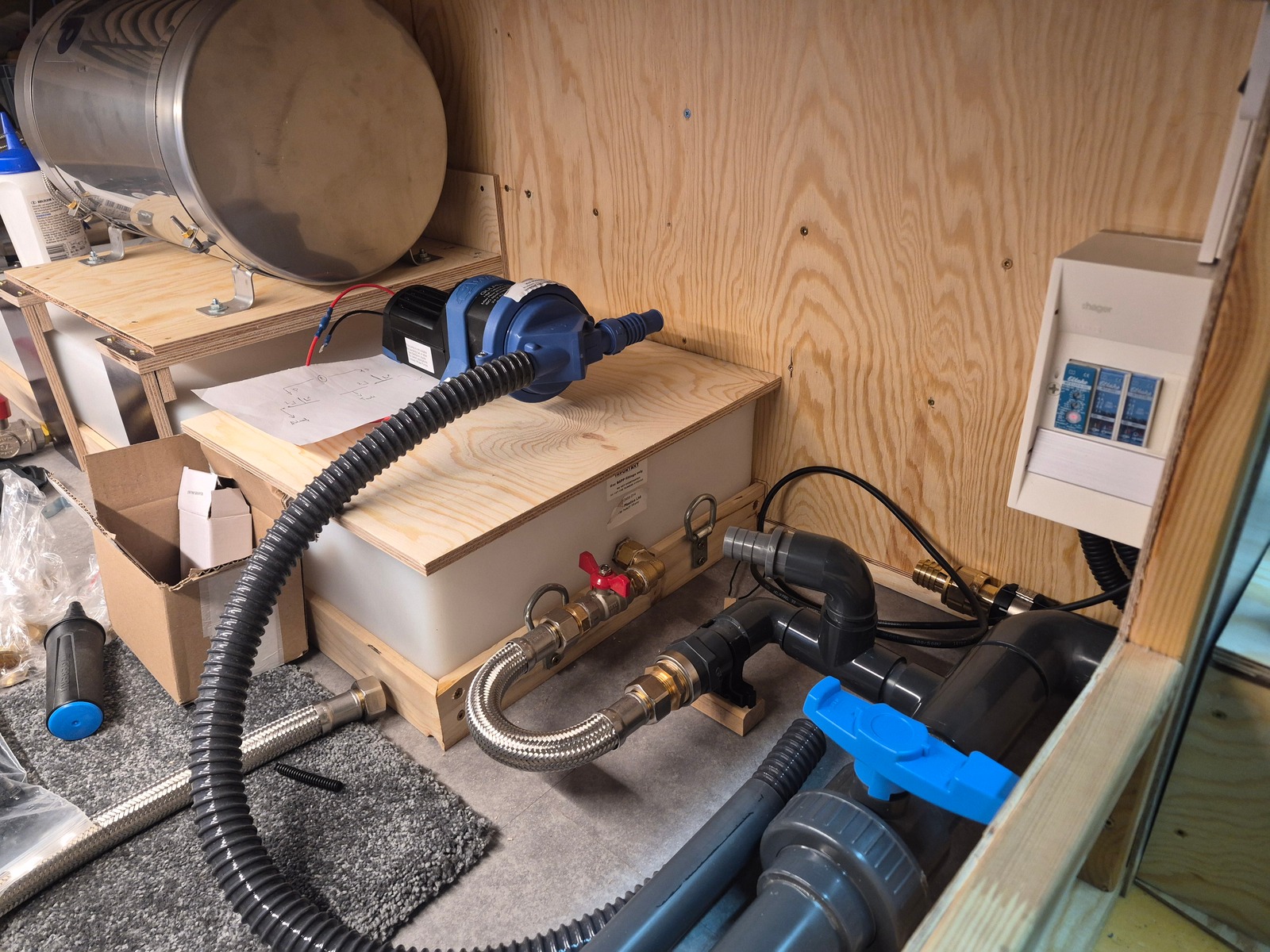

Heute die Böden für Pumpe und Hahnkombi eingepasst, sowie die anzubindenden Rohre ein wenig weitergebaut.

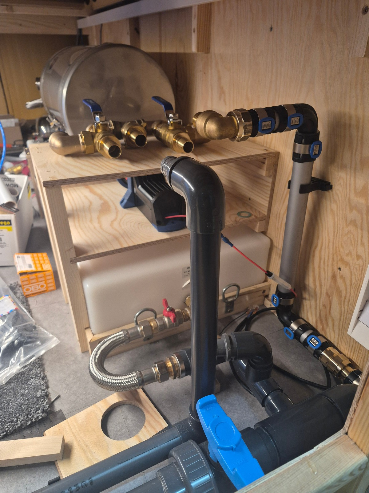

29.03.26

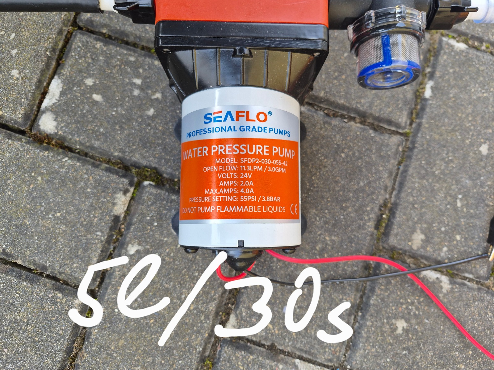

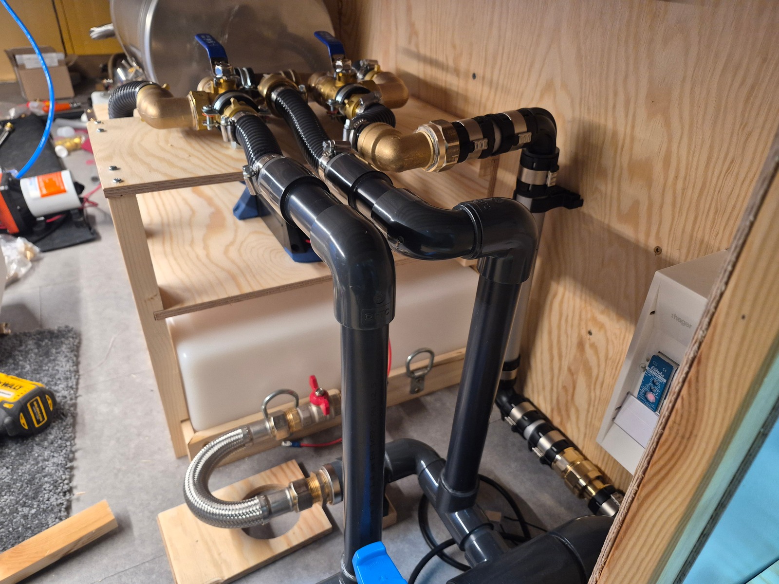

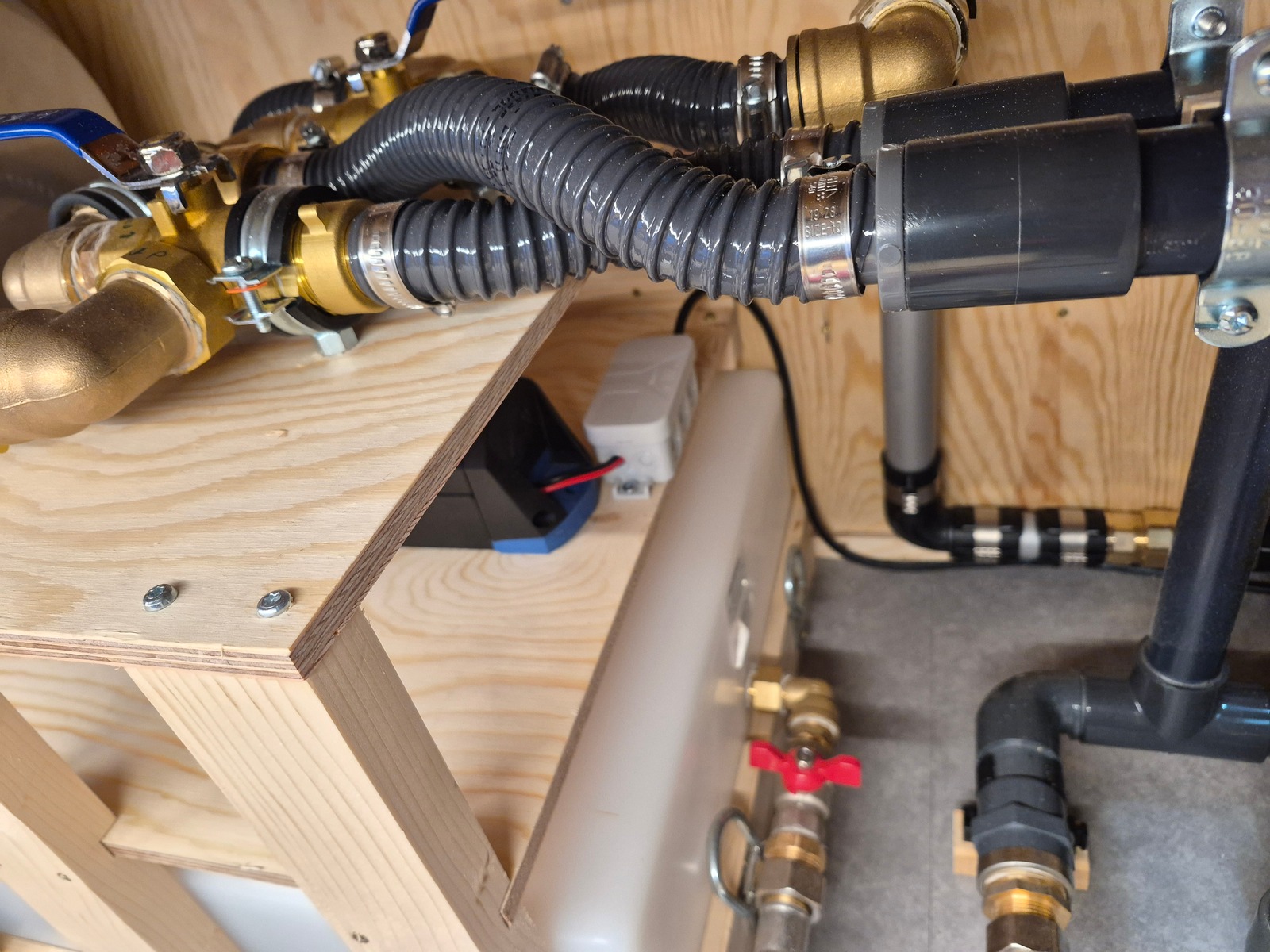

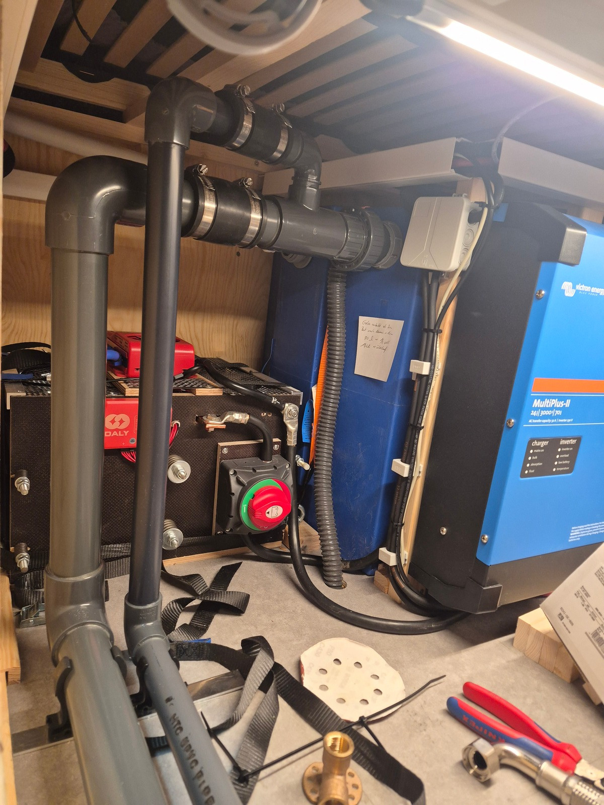

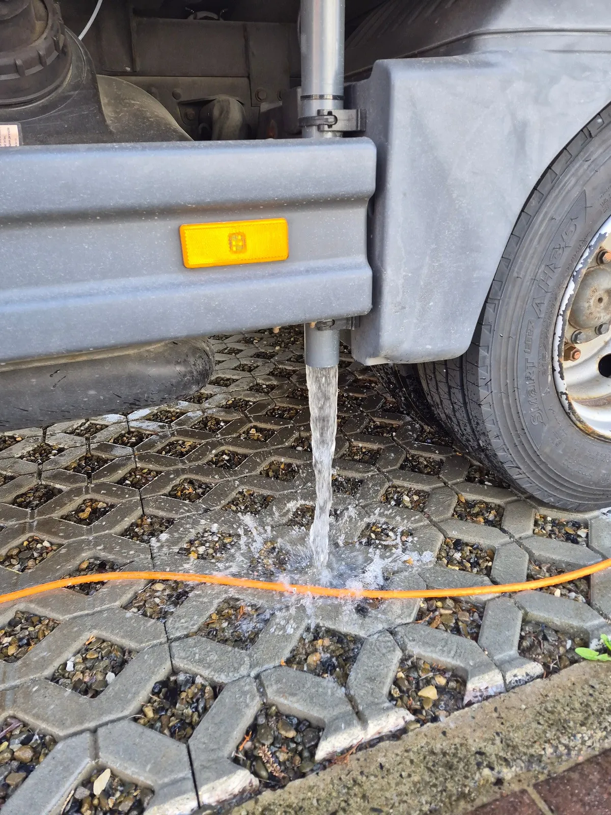

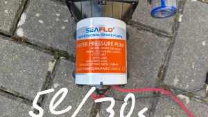

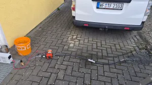

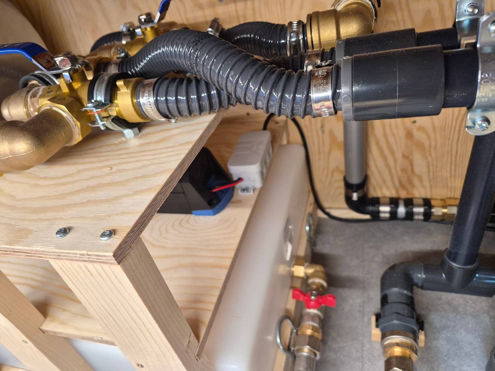

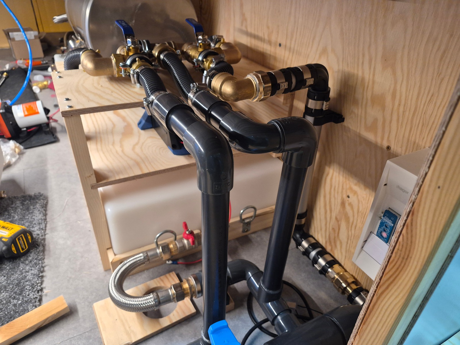

Heute die Pumpe und die Hahnkombination montiert und angeschlossen. Die letzten PVC-Rohre sind nun auch geklebt...

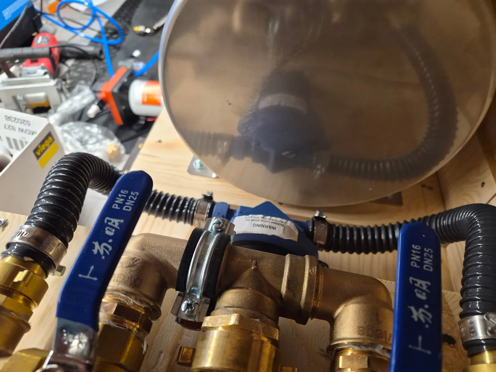

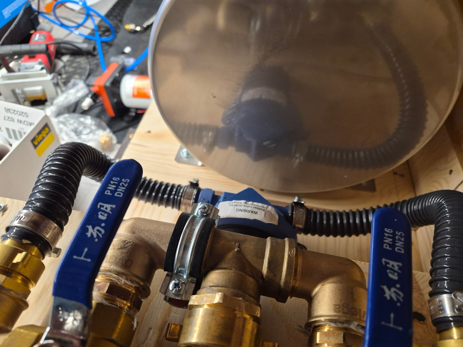

Ich hoffe, dass die Schläuche mit den Schellen so dicht sind. Mal schauen...

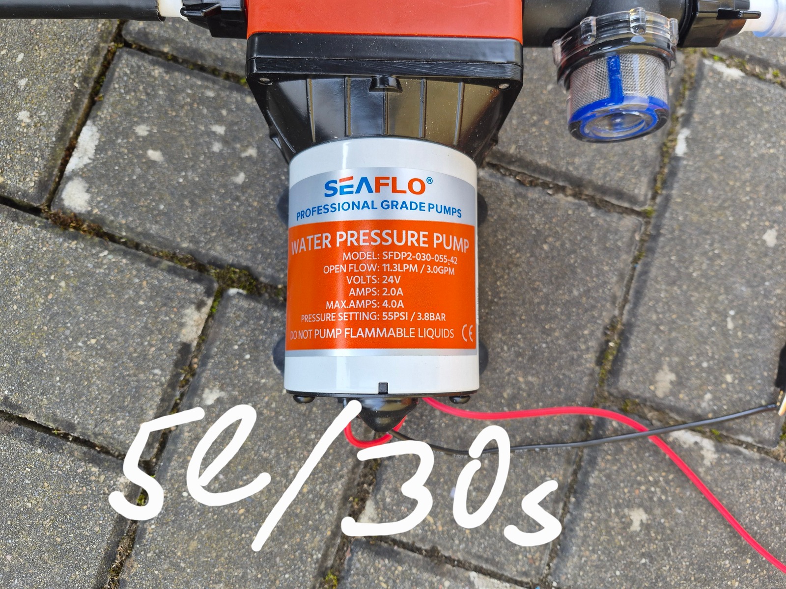

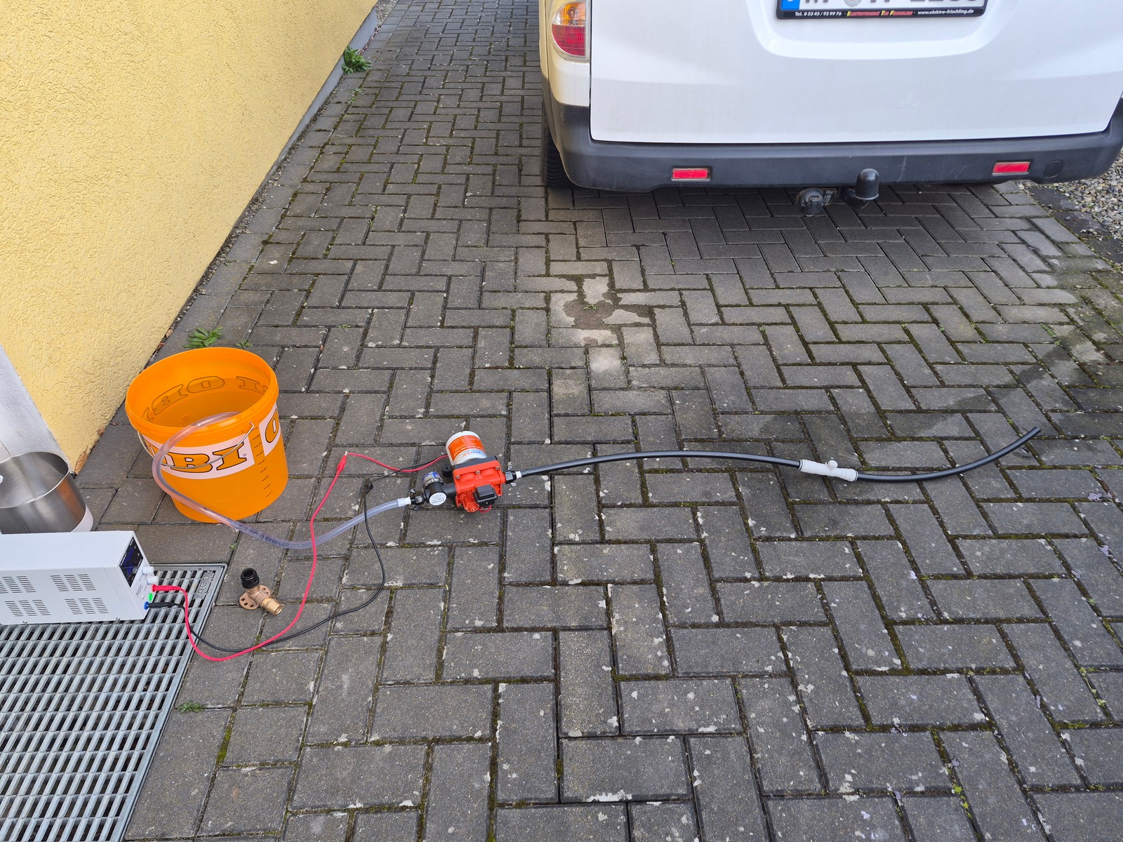

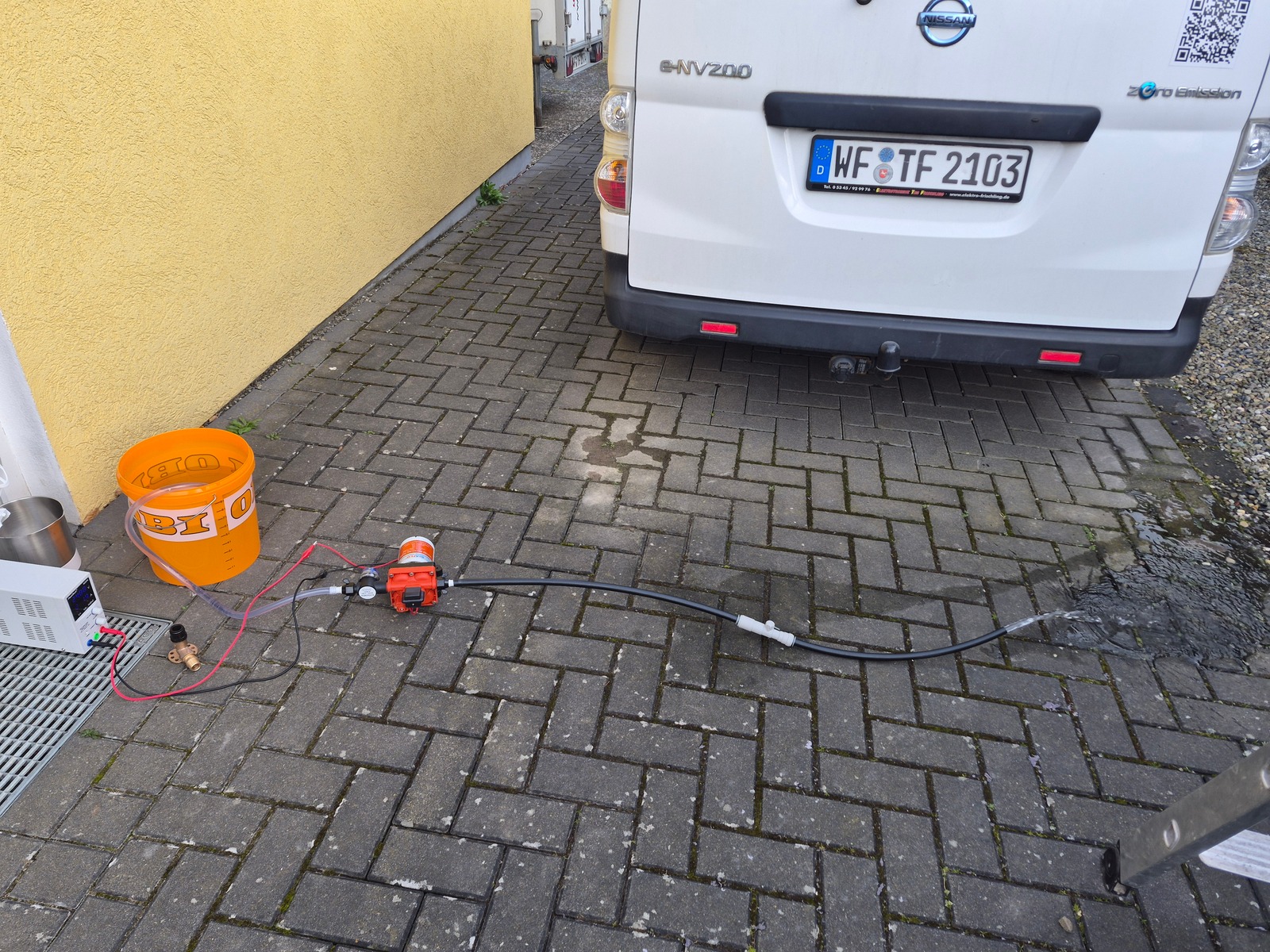

Ein Teil vom Osterwochenende 2026:

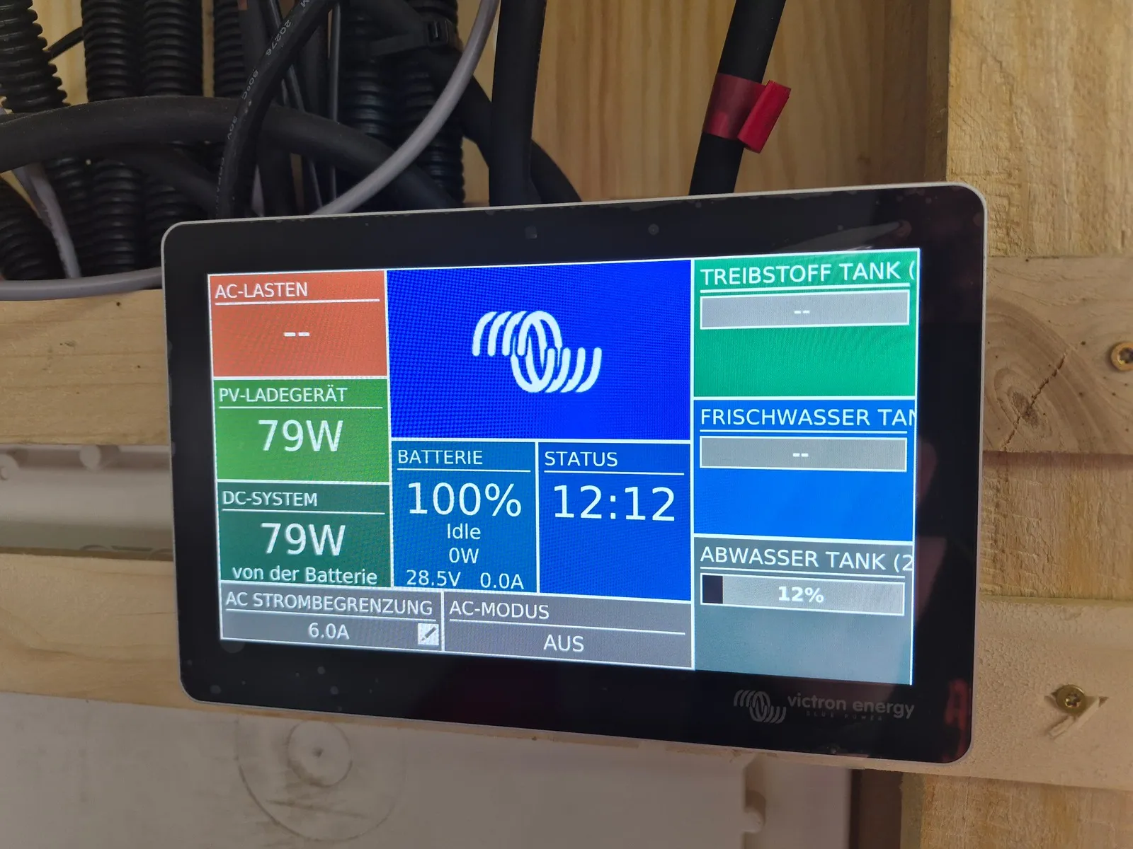

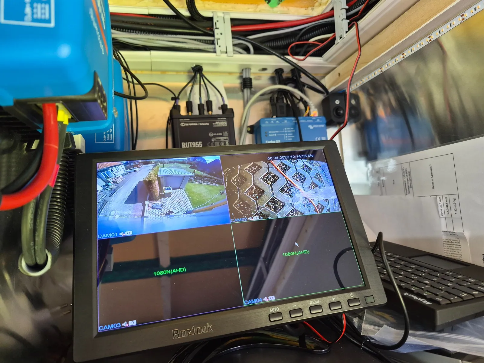

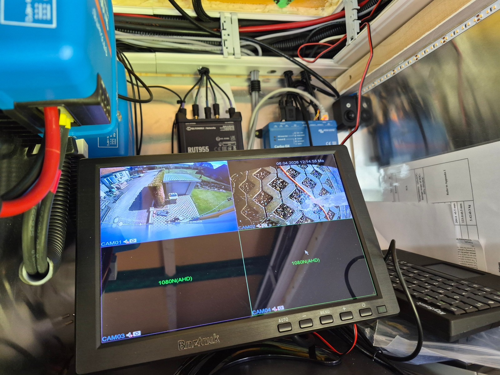

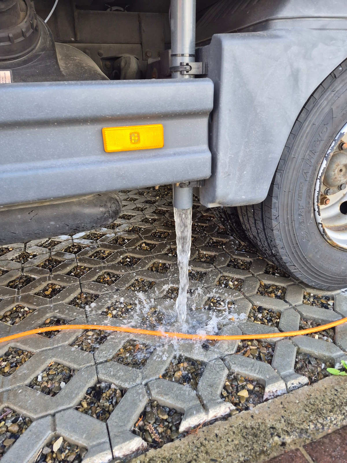

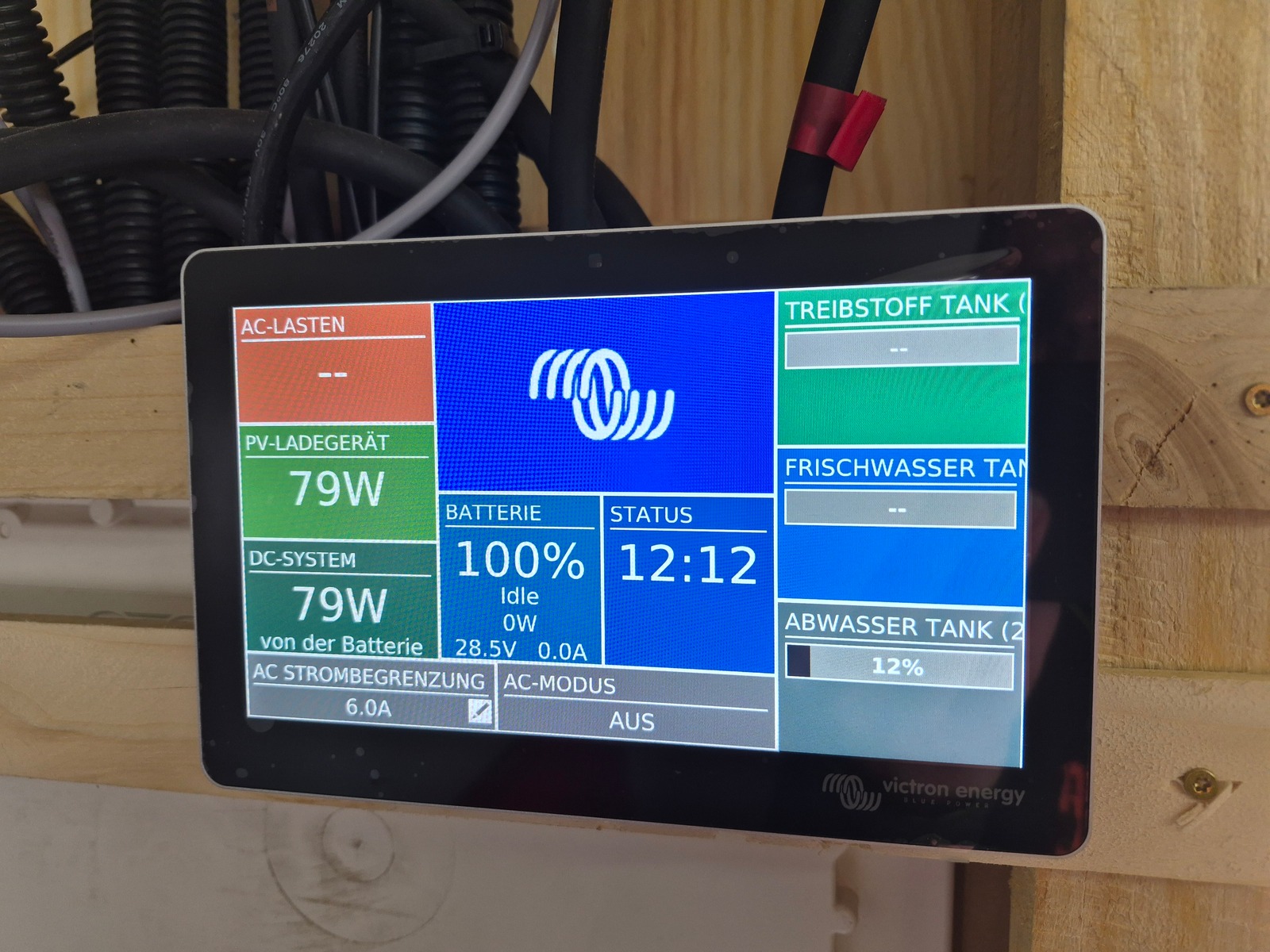

So, der erste Tank ist am Cerbo zu sehen :)

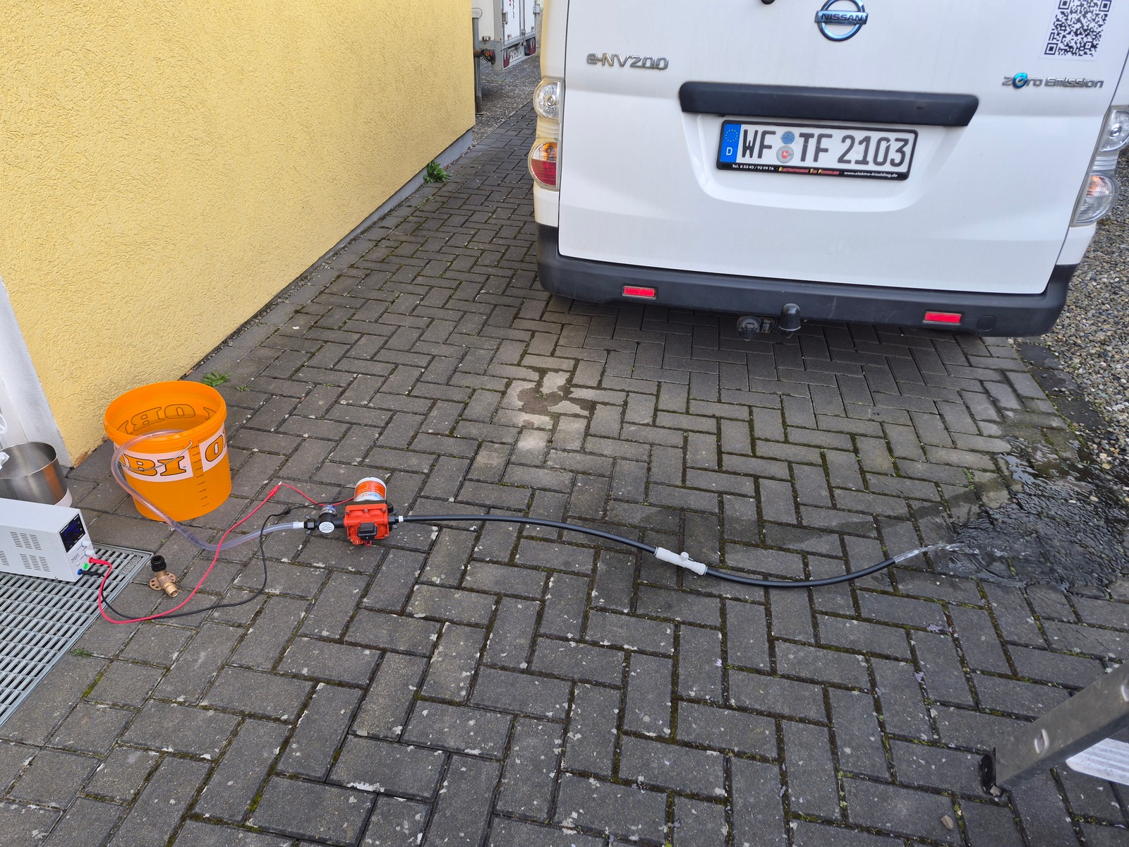

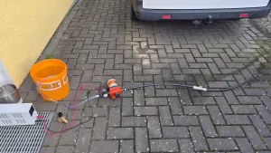

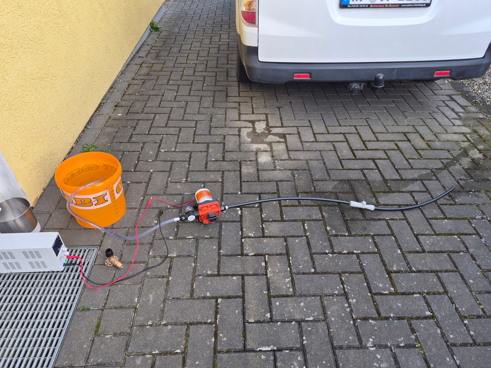

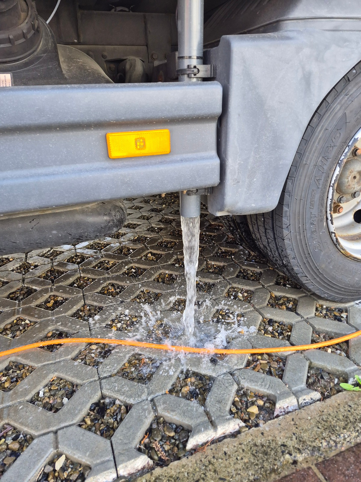

Mit der Kamera können wir nun die Station anvisieren und dann Wasser marsch, das klappt mal so wie geplant...
Nur das mit den Schellen haut nicht so hin (hab´s ja kommen sehen). die eine Schelle wird nicht ganz dicht (auch nachziehen hat nicht geholfen). ;(
Hat jemand eine Alternative zu dem Schlauch?
