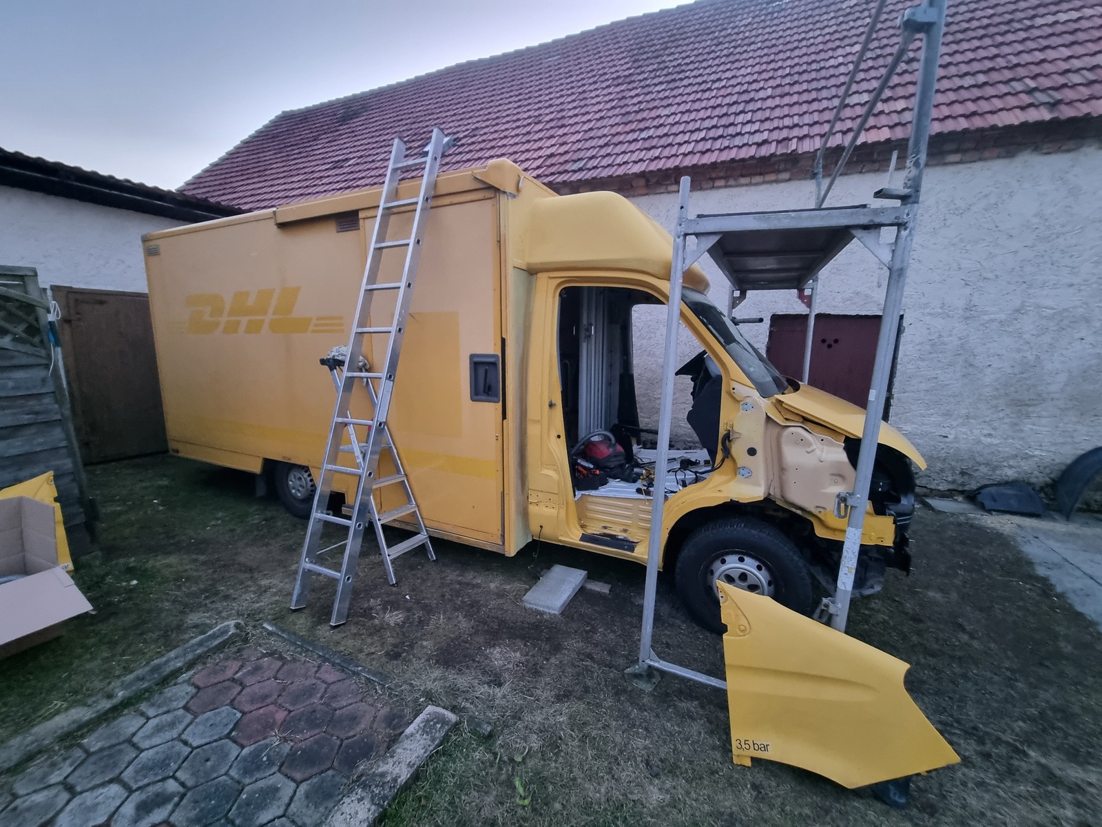

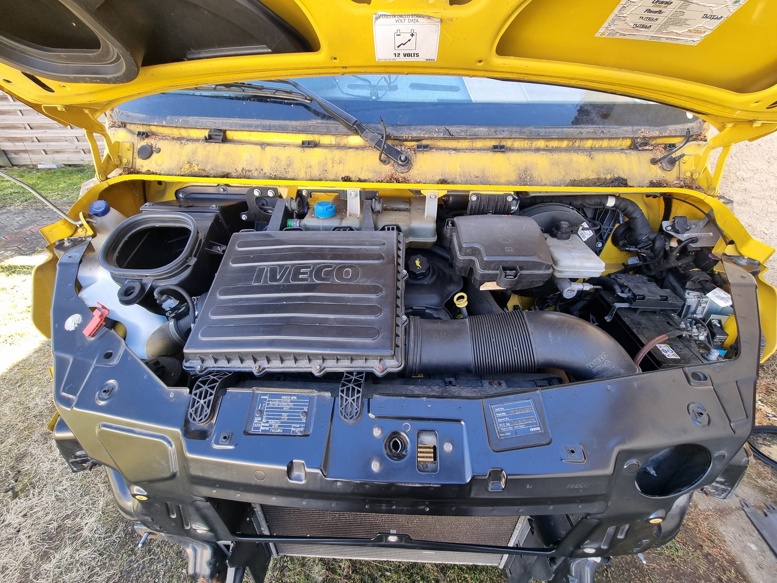

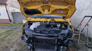

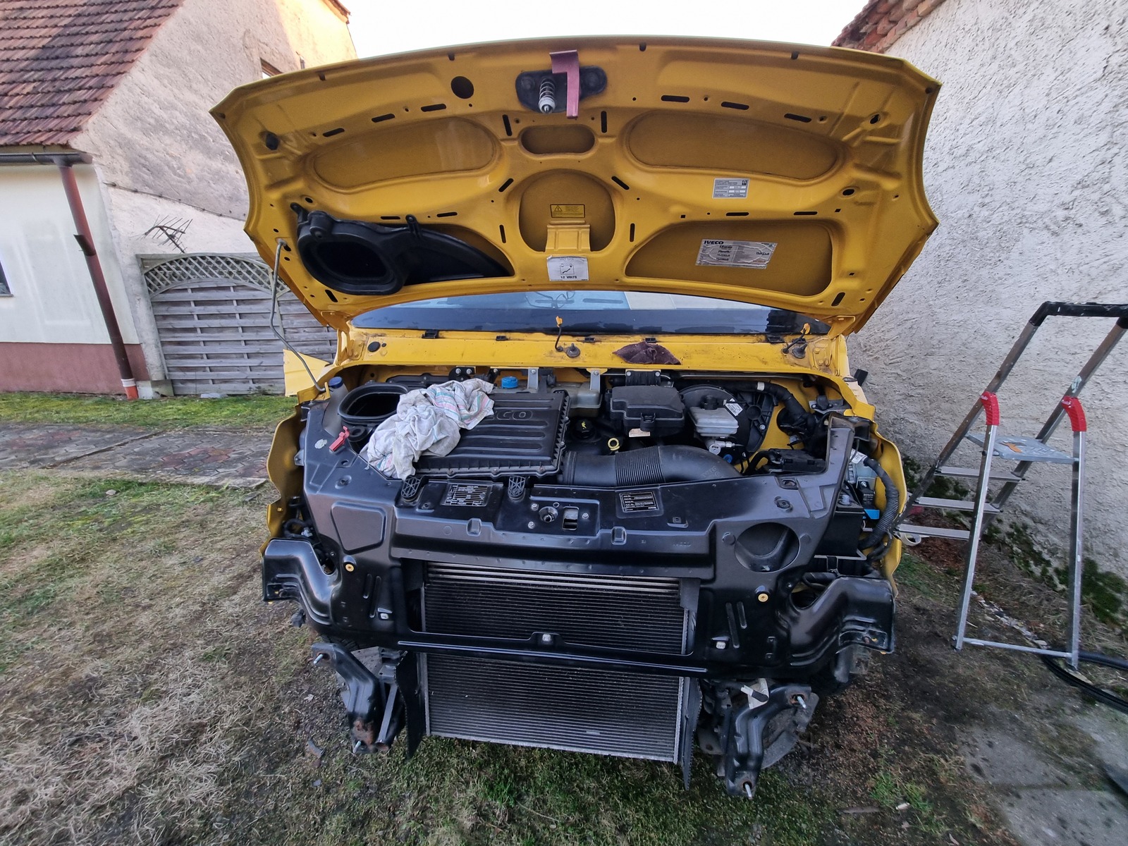

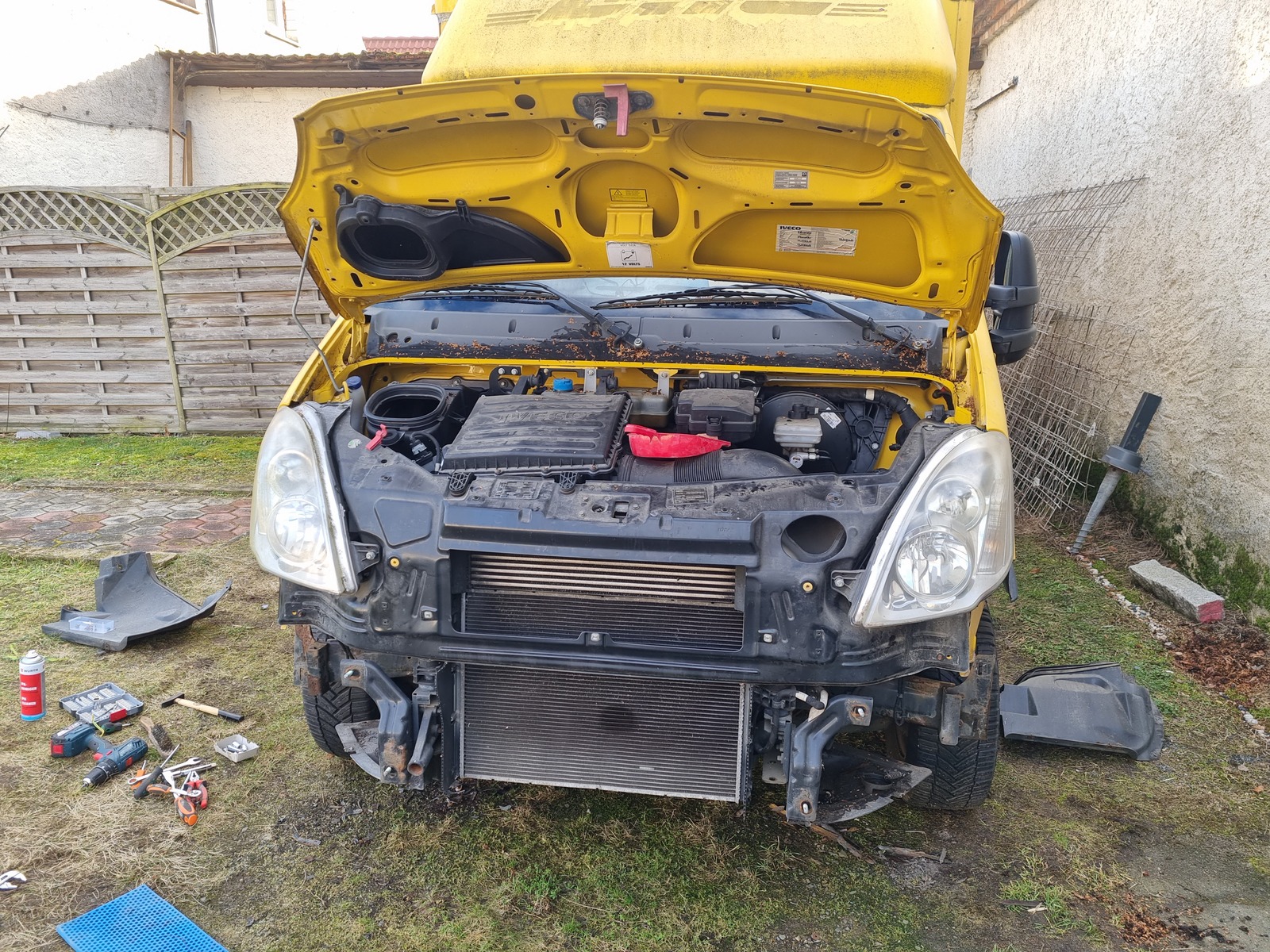

Ich hab also mal wieder alles auseinander genommen... Diesmal die Front vom Auto...

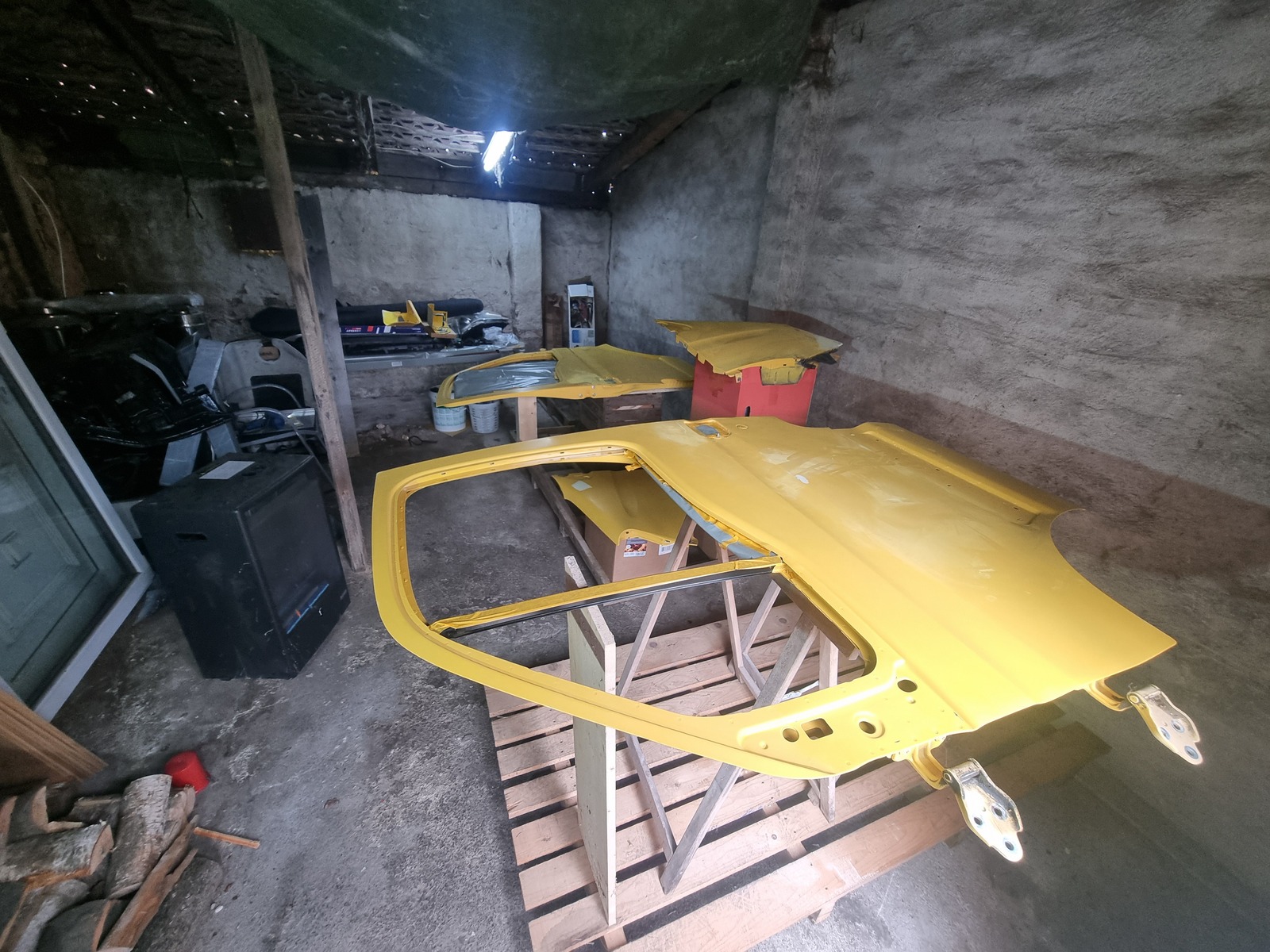

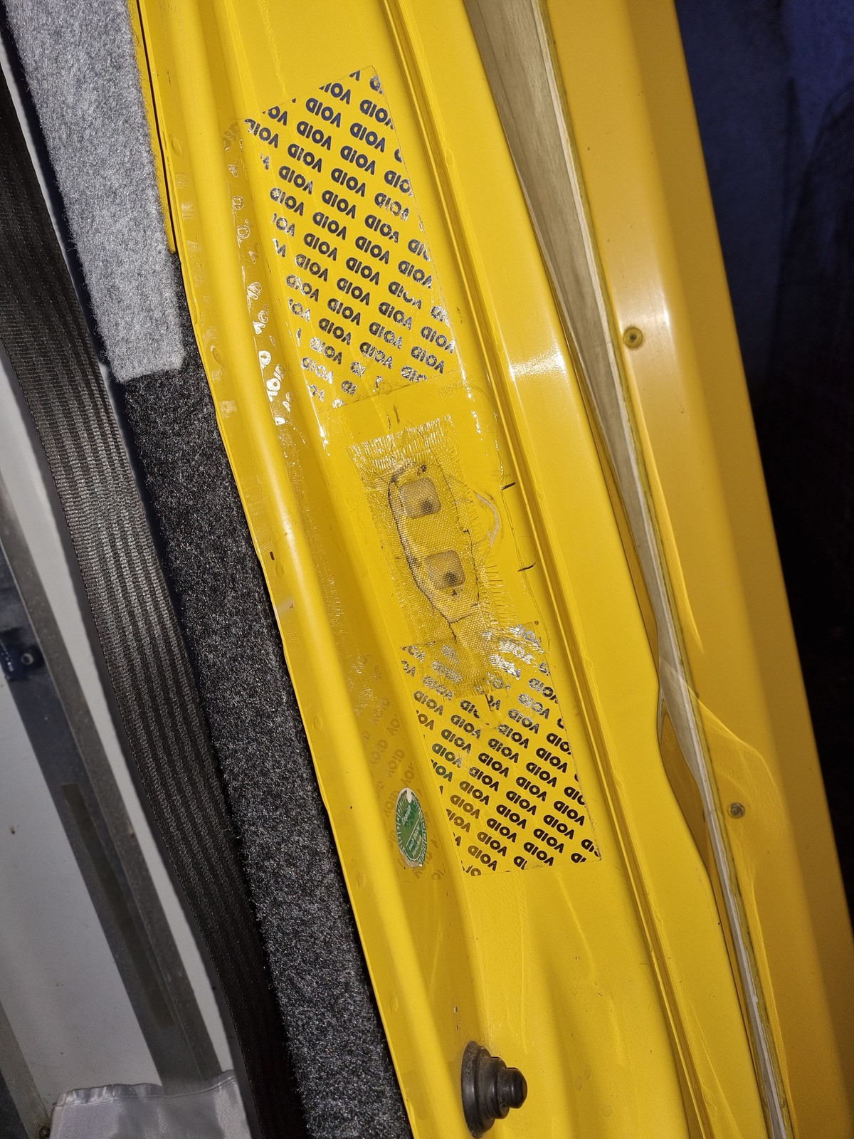

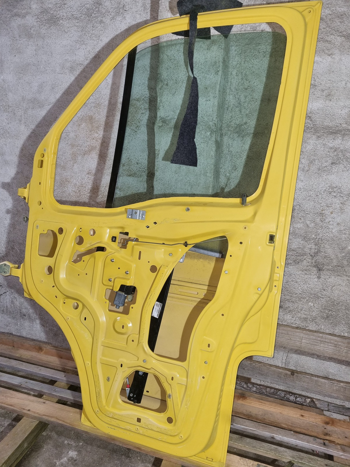

           Die Türen....
und Kotflügel mussten auch dran glauben....
Gerüst steht auch schon... Schön wenn man Dachdecker als Freunde hat...

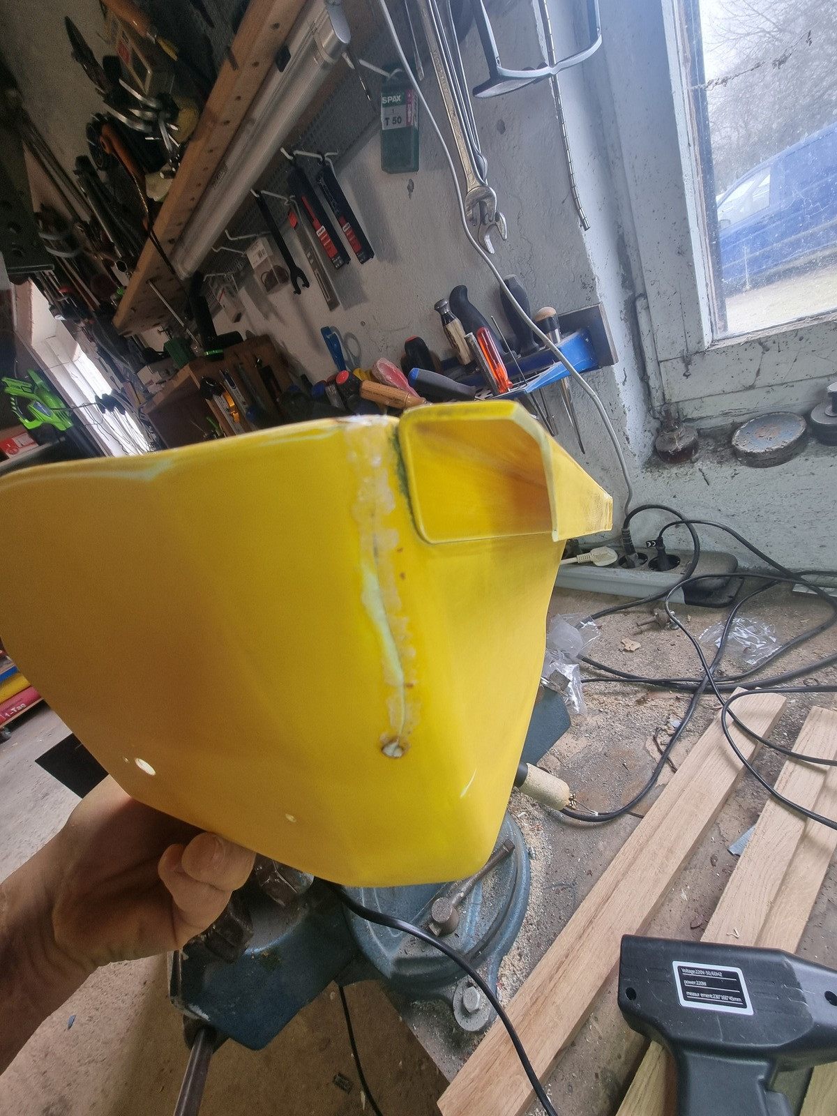

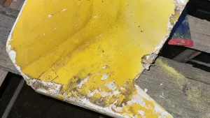

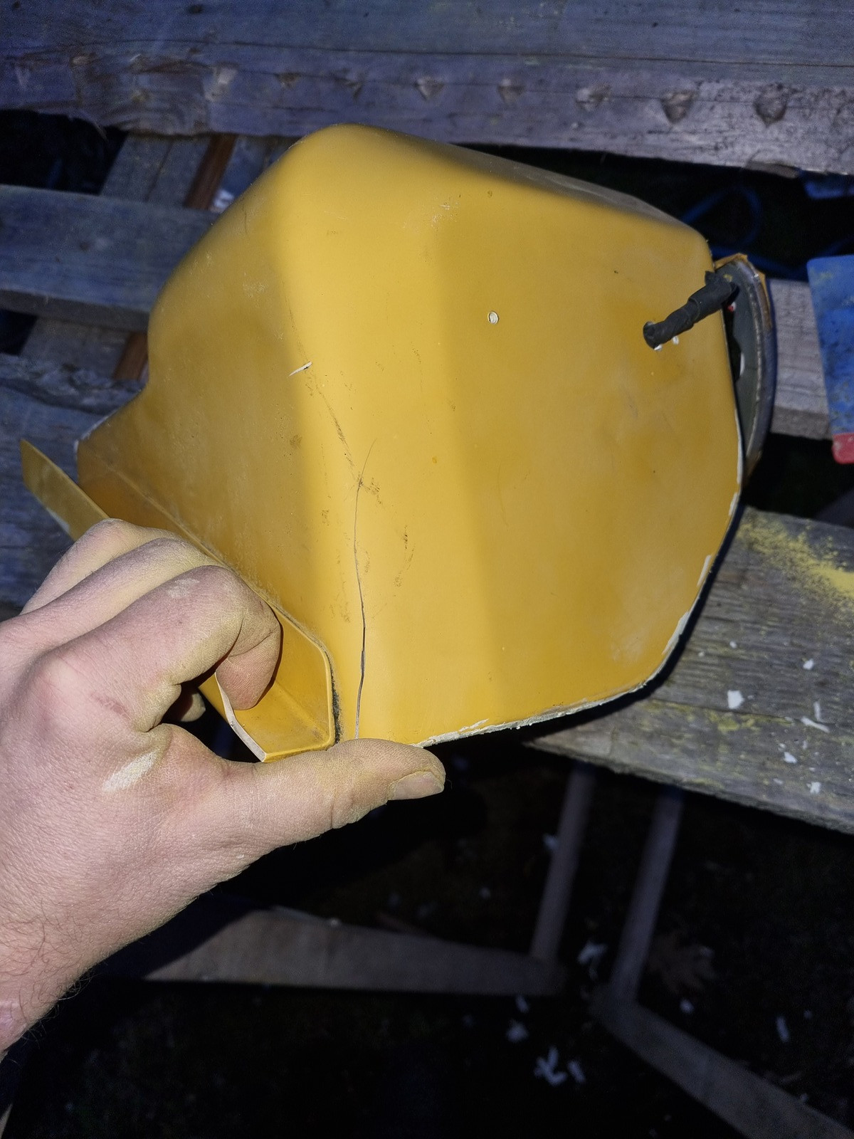

Die Frontecken habe ich mit viel Mühe auch abbekommen....

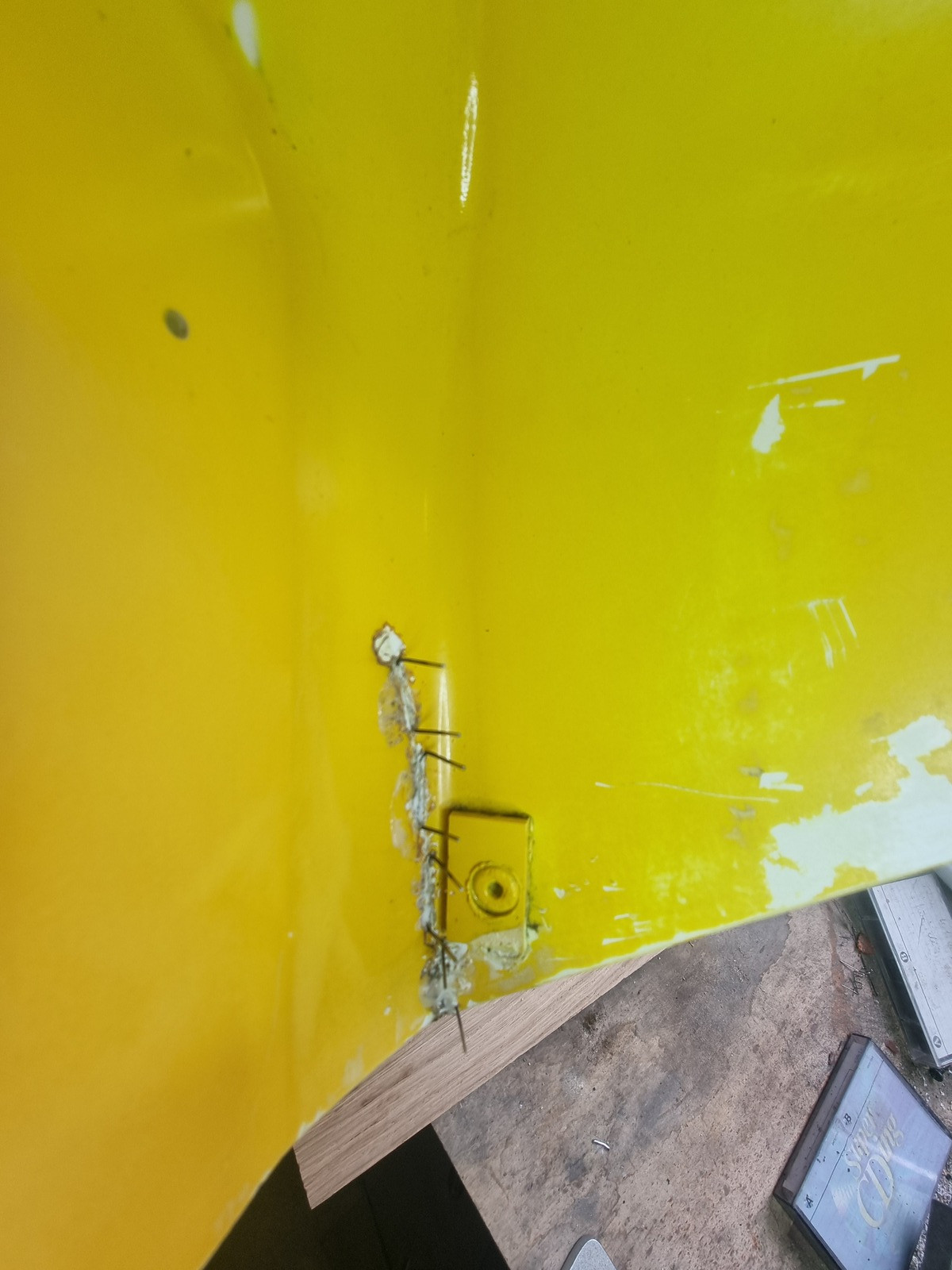

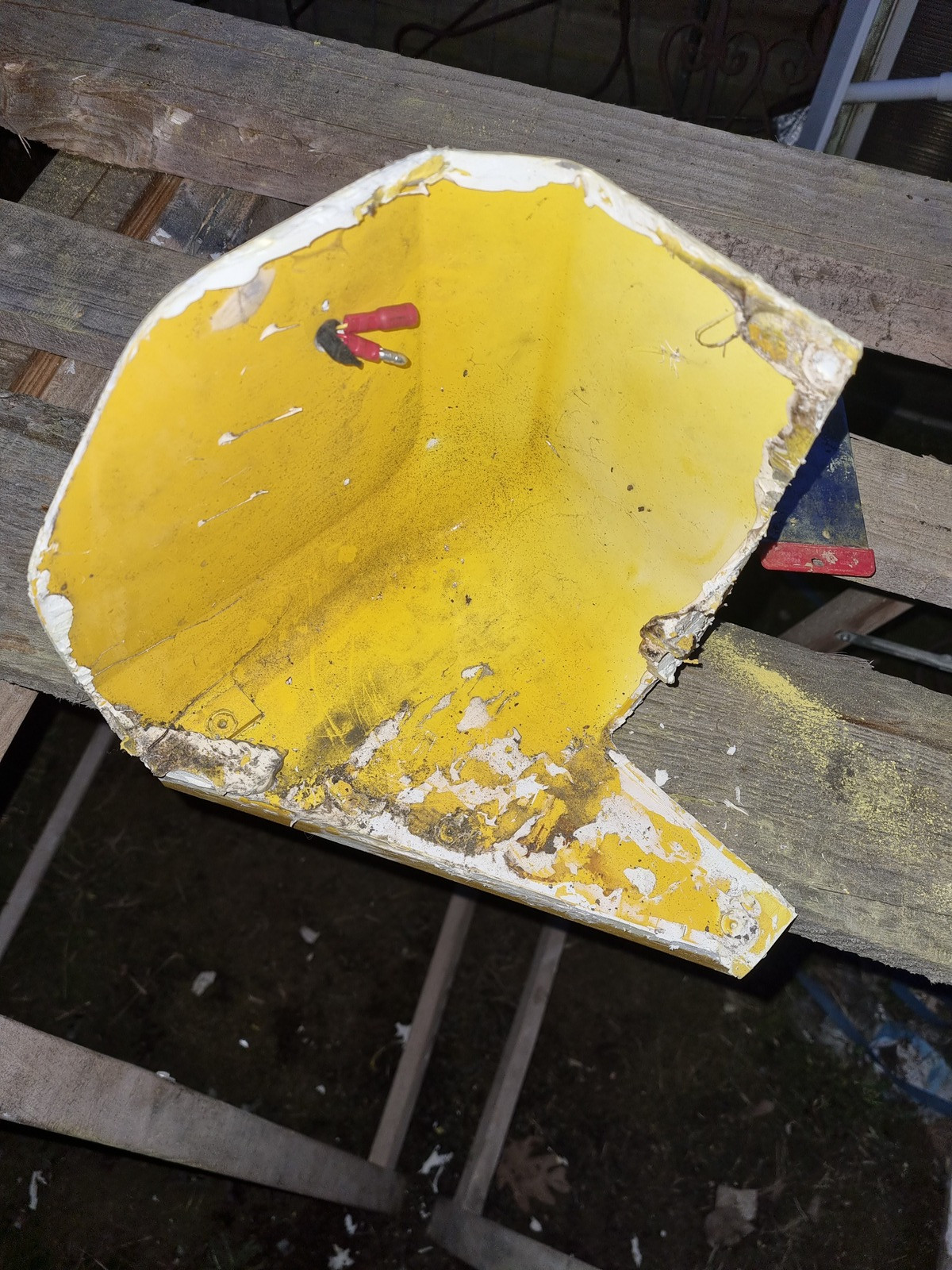

hier gibt es einen Riss der geflickt werden möchte...
geht erstmal oder?

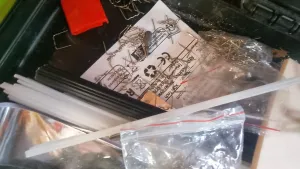

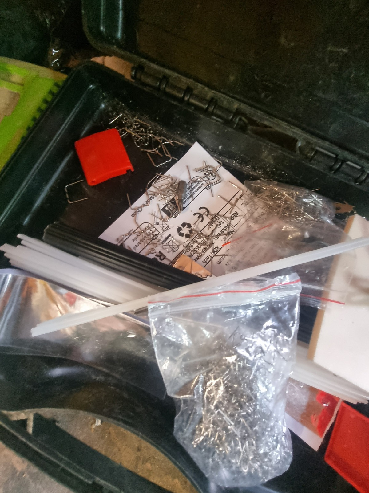

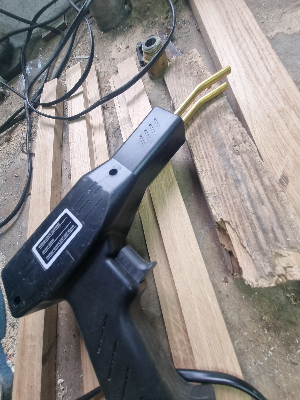

Geflickt wurde hiermit. Einfache Anwendung um Plastikeile wieder zusammen zu "schweißen"
hier wurde auch das Loch mit gewöhnlichem Fahrzeugreparaturkit geflickt

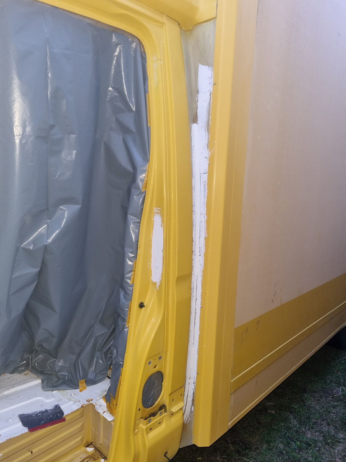

Hier musste auch noch ein bisschen gespachtelt werden...
Nun ist aber auch gut.... alles gespachtelt, Fronthaus enddichtet und geschliffen....
viele Stunden, nein Tage später...
bereit für den neuen Lackanstrich...

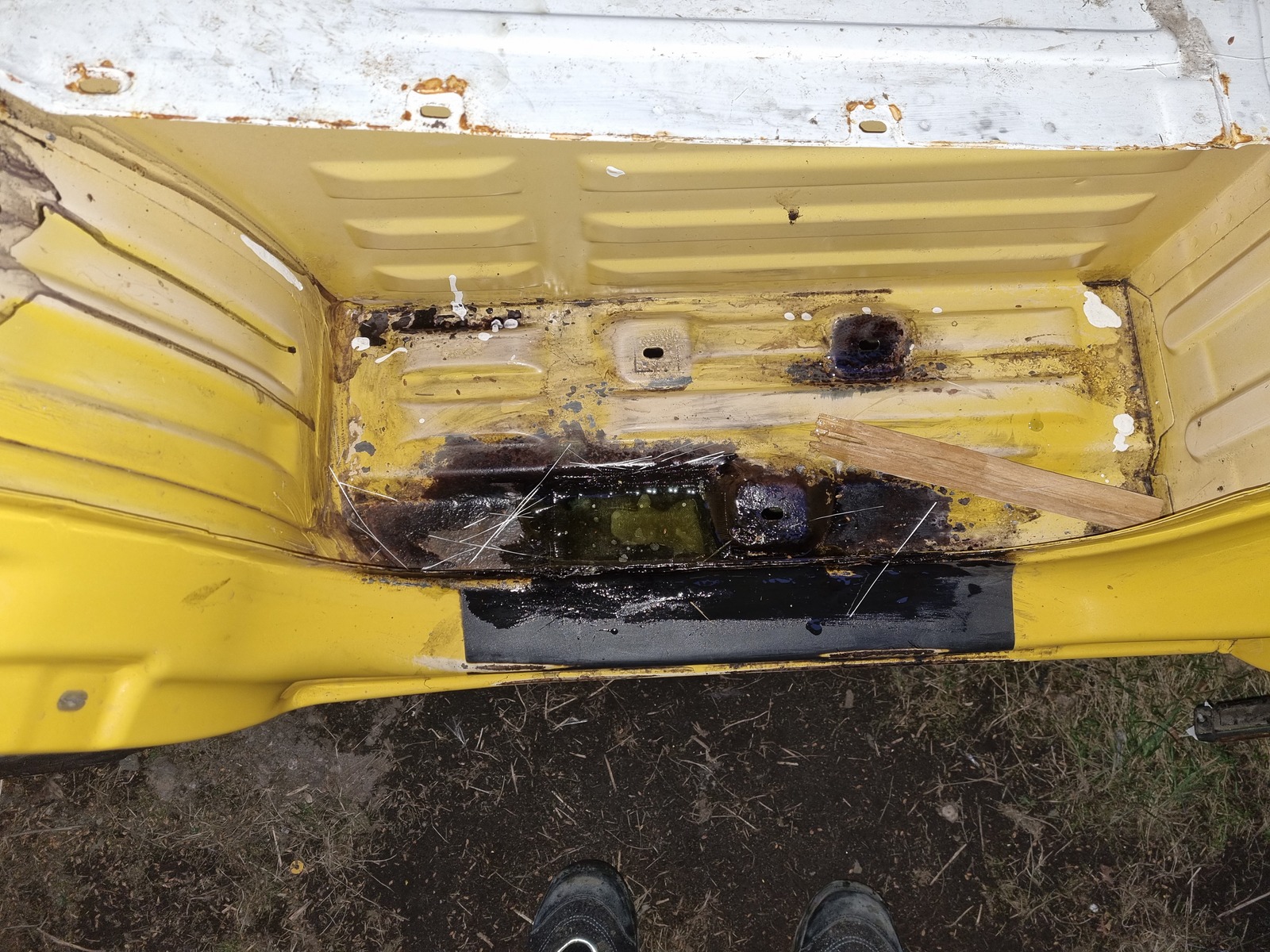

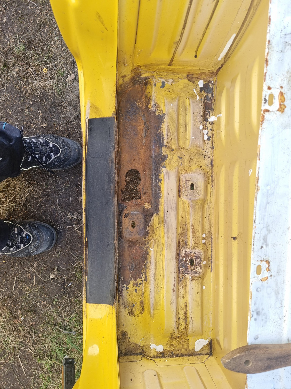

13. März 2026 um 13:24
Hallo Kamelon,
Du machst Dir ja wirklich eine Menge Arbeit!
Währe es da nicht besser gewesen, wenn man schon soviel Aufwand betreibt, den durchgerosteten Einstieg nicht mit GFK zu "flicken", sondern mittels eingeschweißtem Blech vernünftig instandzusetzen?
Bitte seh es als konstruktive Kritik und nicht als Motze an Deinem Vorhaben.
Viele Grüße und frohes Bauen
Kamelon
13. März 2026 um 22:23
Hallo Anton,
Ein neuer Einstieg hätte mich um die 75 € gekostet zuzüglich Versand.
Da ich keinen Schweißerschein habe, hätte ich mich ehrlich gesagt auch nicht getraut,
den Einstieg selbst anzuschweißen (der Tüv wäre da sicher auch nicht begeistert von, oder?)
und machen lassen für wieder einige Euros mehr... ach nö, gerade nicht.
Einfach ein Blech dran oder drunter schweißen... hmm... wäre vll noch ne Überlegung gewesen,
aber auch hier keine Ahnung wie der TÜV das findet....
Sollte das Flickloch in ein paar Jahren den Geist aufgeben, kann ich das sicher nochmal in
Erwägung ziehen.
Danke dir vielmals, immer gerne her mit Kritik und Ideen
Liebe Grüße
Joshua
