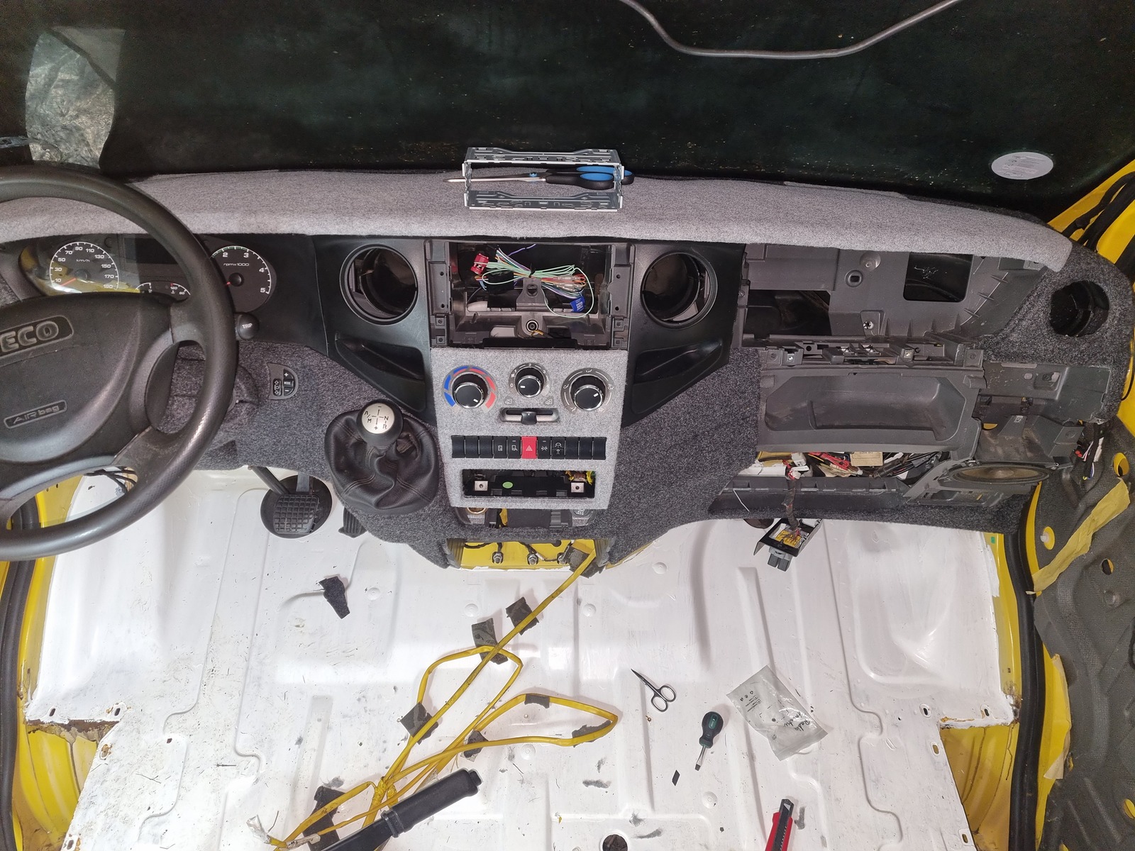

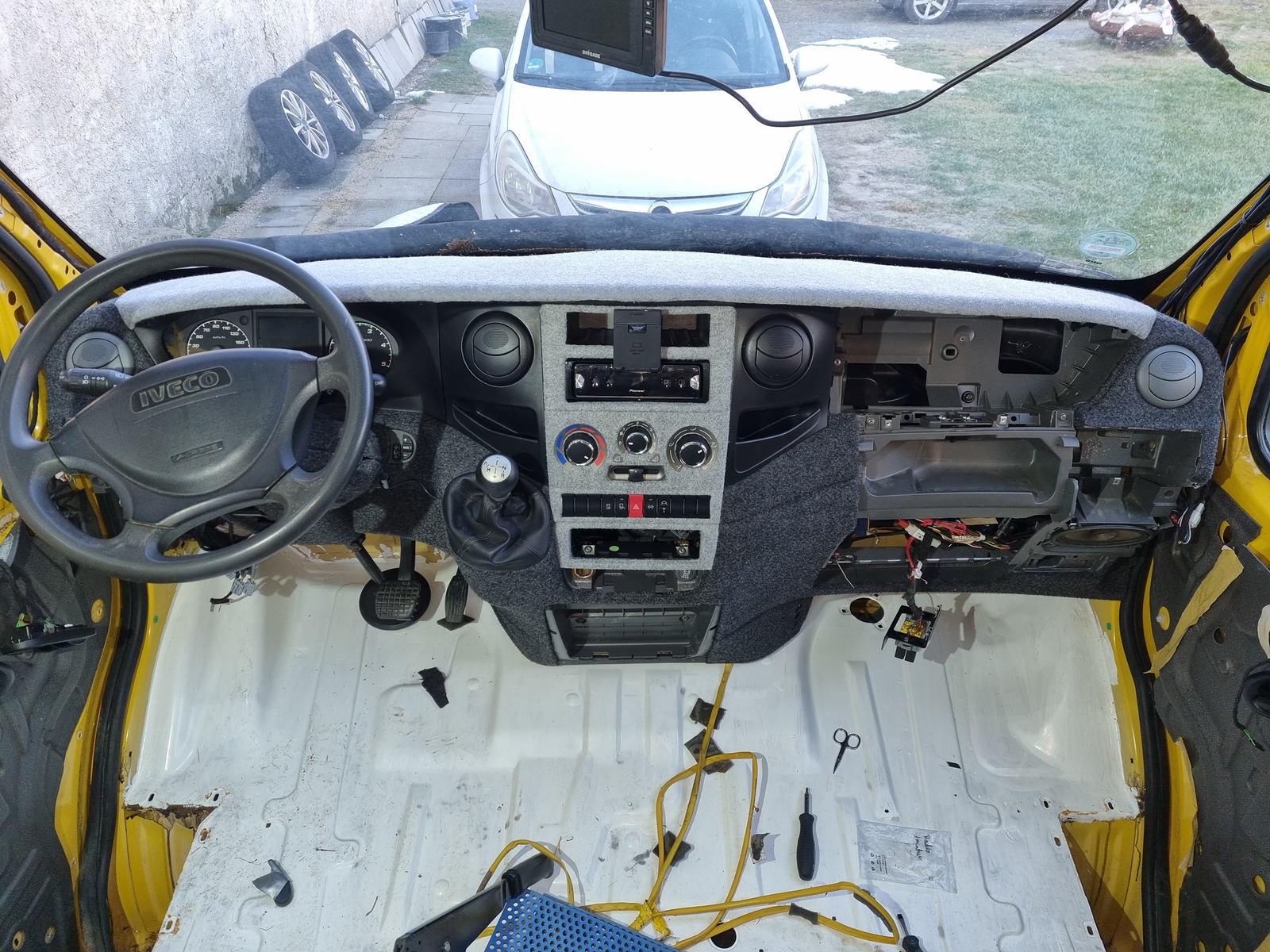

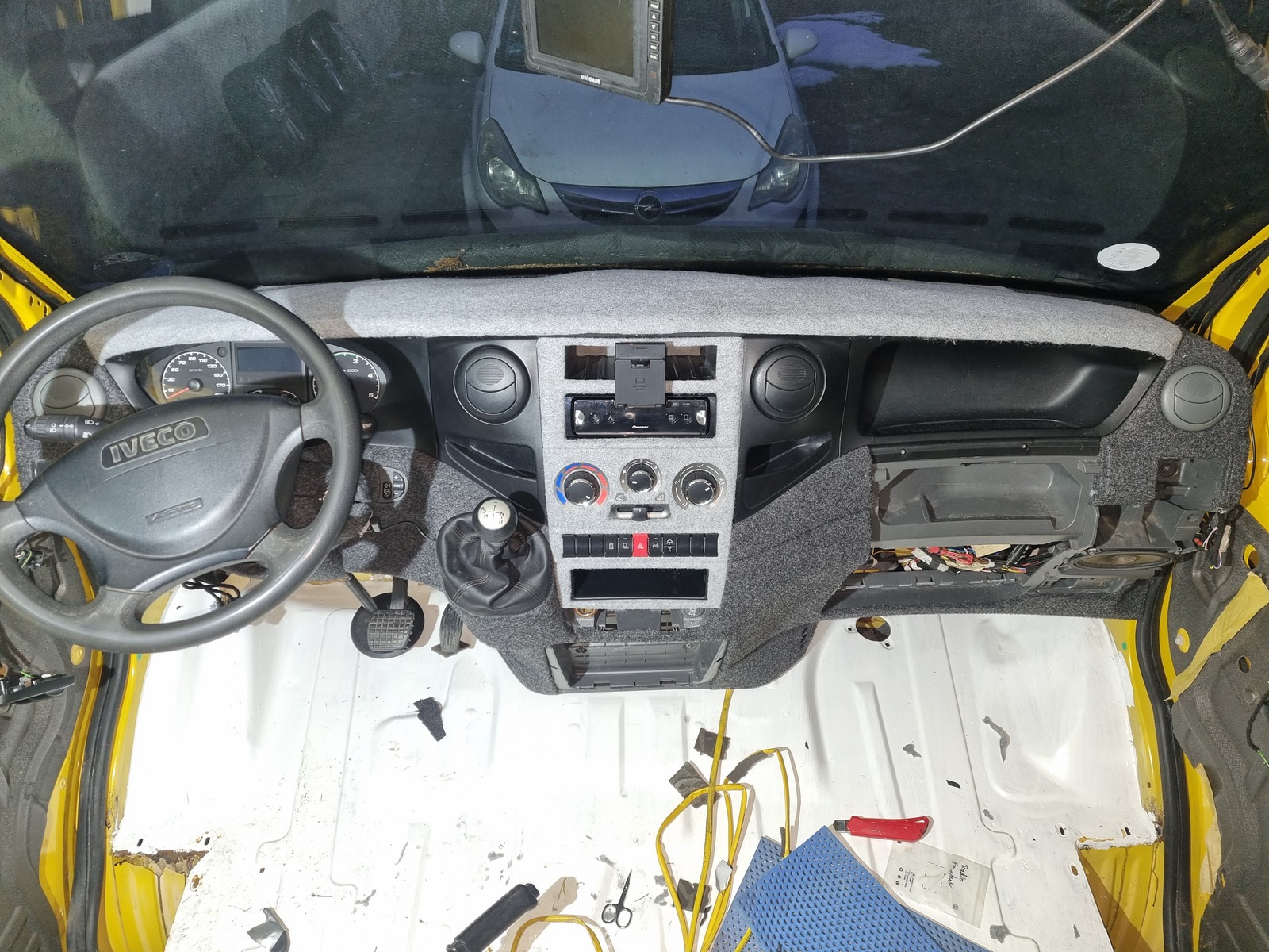

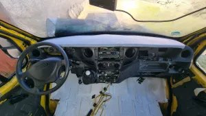

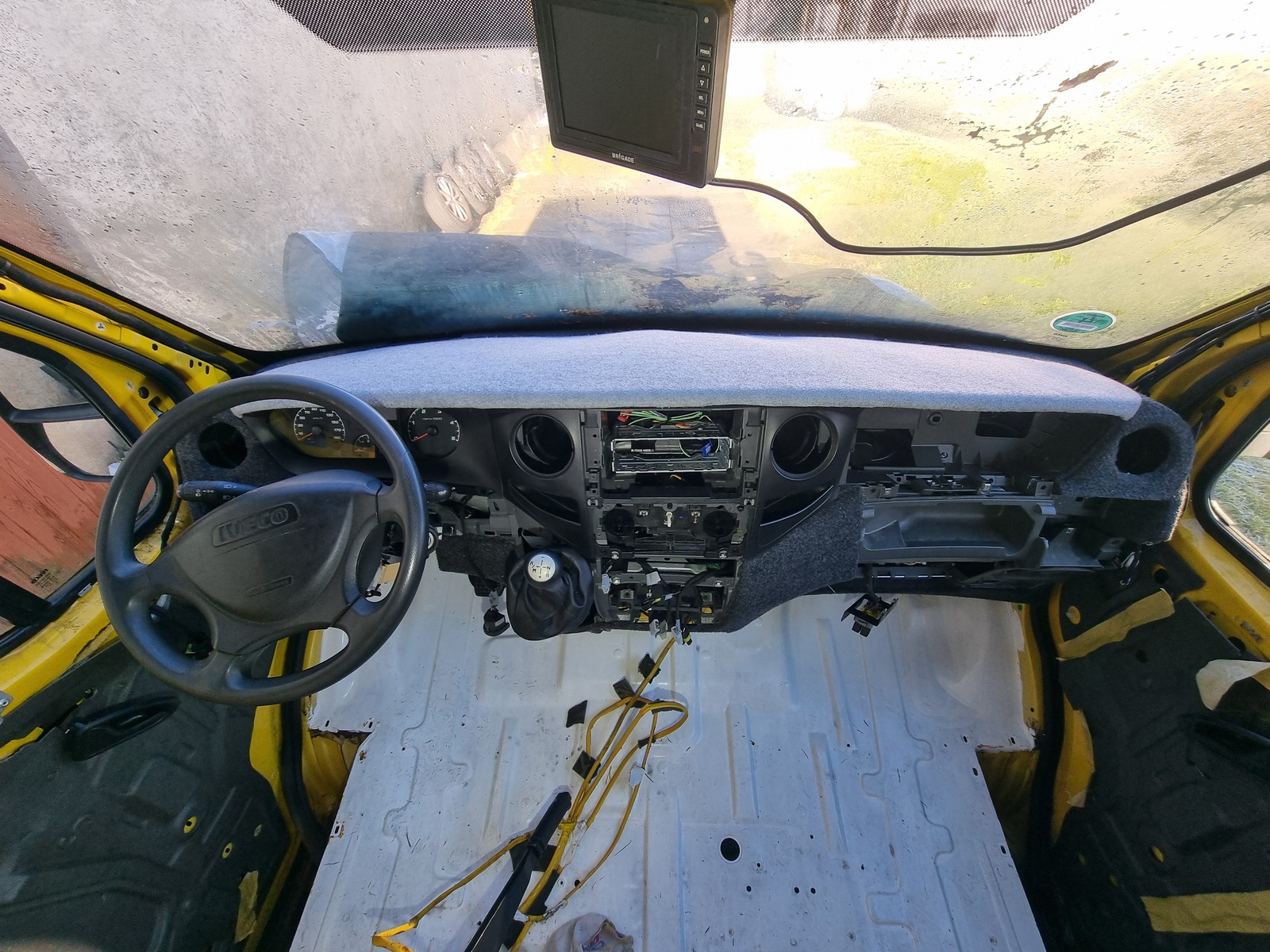

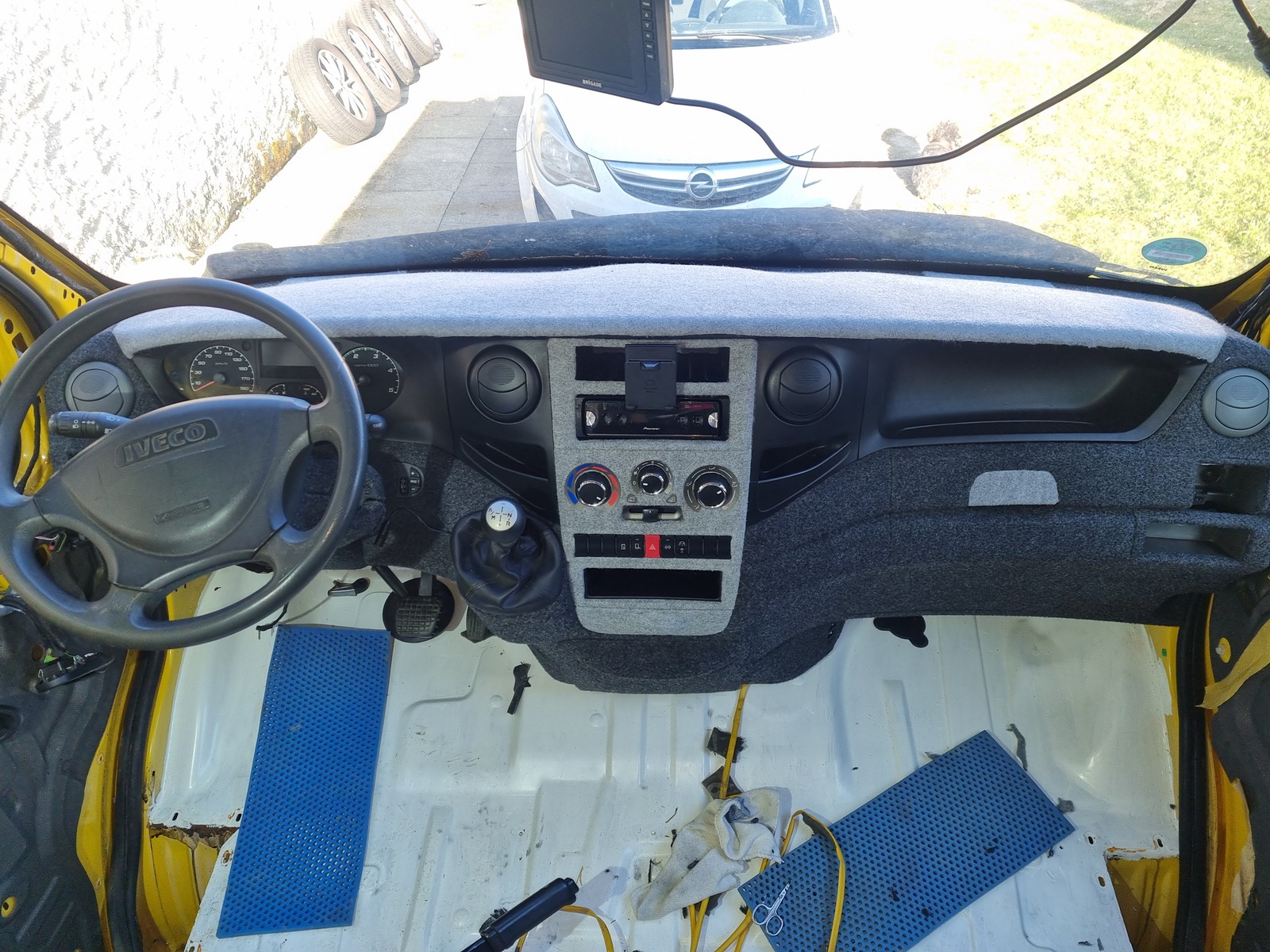

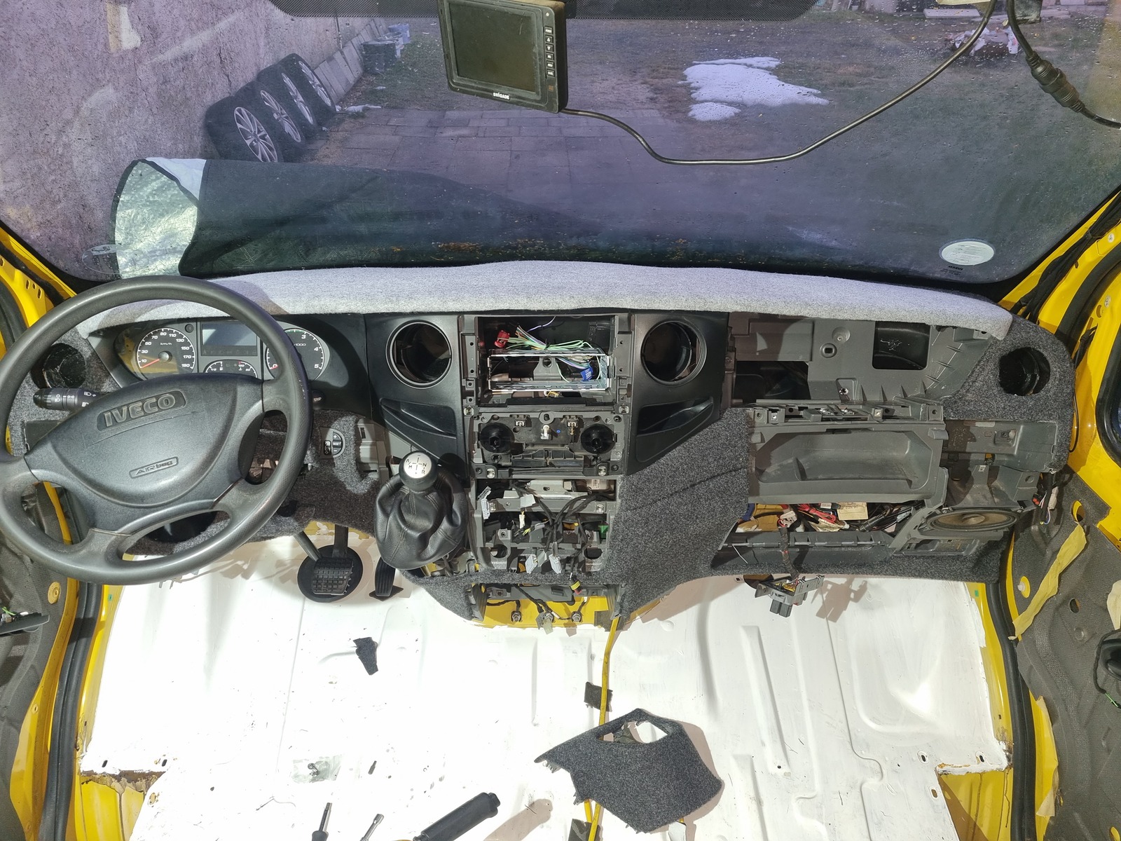

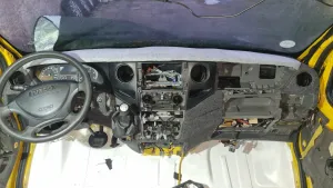

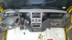

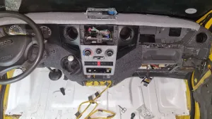

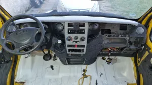

Ich hab alle Teile einzeln gefilzt. Hab mir vorher einen Plan gemacht, grob abgemessen und dementsprechend die berechnete Menge an Filz bestellt.
Ich hab sowohl selbstklebendes (grau) benutzt, als auch Filz (anthrazit) verarbeitet welches vorher mit entsprechendem Kleber eingespsprüht werden musste.
Erst genanntes ist im Einkauf teurer, aber man hat auch weniger Aufwand bei der Verarbeitung. Dementsprechend umgekehrt. Das rohe Filz als auch das zu beklebende Teil müssen vorher mit Sprühkleber eingesprüht werden. Hier kann ein Stück Pappkarton helfen, damit der Kleber nicht da landet wo er nicht landen sollte. Kleber muss ein paar Minuten ablüften, bevor man die Materialien zusammenklebt, daher am besten im Freien oder in einer gut belüfteten Werkstatt verarbeiten. Mit dem selbstklebenden Filz kann man sich theoretisch auch ins Wohnzimmer setzen. Es hat den Vorteil, das man die Folie nach und nach abziehen kann, und somit mehr Zeit zum verkleben hat. Dafür hat ist das Filz bei mit dem Sprühkleber flexibler in der Verarbeitung.
Tipp von meiner Seite: Wenn es bei größeren Teilen um Stöße geht, oder wenn Falten entstehen. Ich habe die Falten an der untersten Stelle fest zusammen gedrückt und dann das überstehende Material mit einer Nagelschere (ja, die die man eigentlich für die Finger benutzt) vorsichtig eben abgeschnitten. Dann die entstandene Narbe etwas aufgeraut und schon ist der Übergang kaum zu sehen.
Soviel zu meine persönlichen Erfahrung mit filzen. Alle Angaben zum Nachmachen natürlich ohne Gewähr.

Kleine Anmerkung: Ich hoffe, du hast bedacht, dass sich bei starker Sonneneinstrahlung der helle Filz in der Windschutzscheibe spiegelt.
Kamelon
9. März 2026 um 22:48
Ich werde berichten, wie schlimm es wird. Danke dir für den Hinweis Phil, daran habe ich tatsächlich nicht gedacht.
