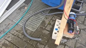

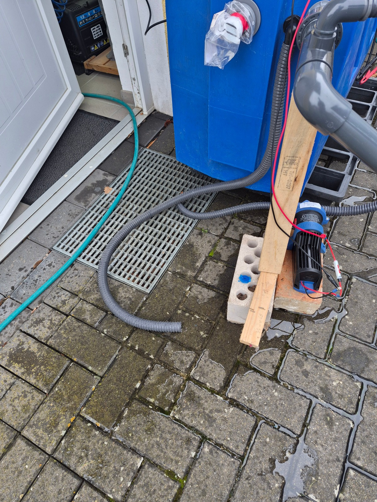

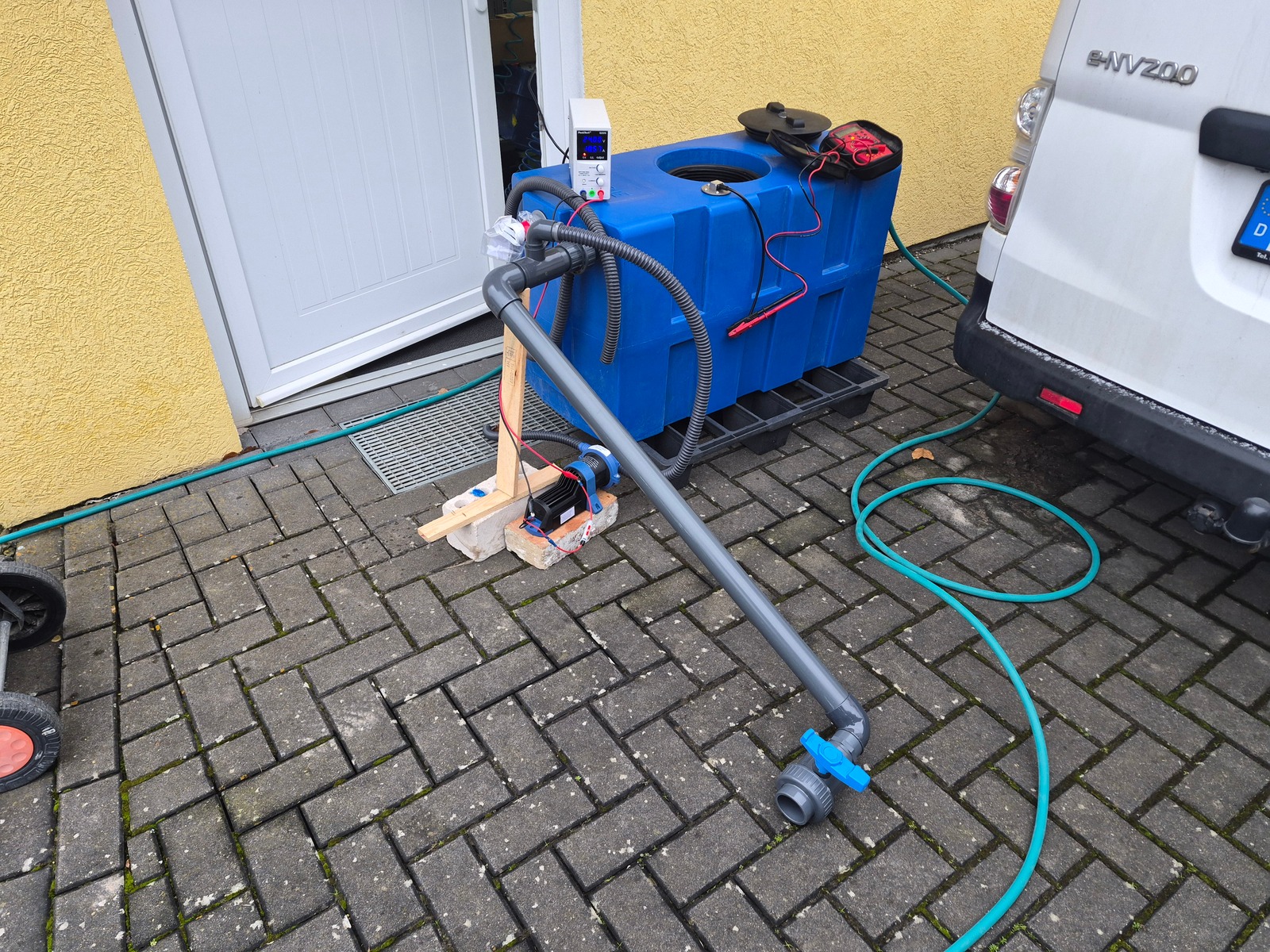

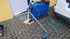

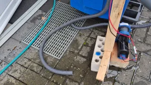

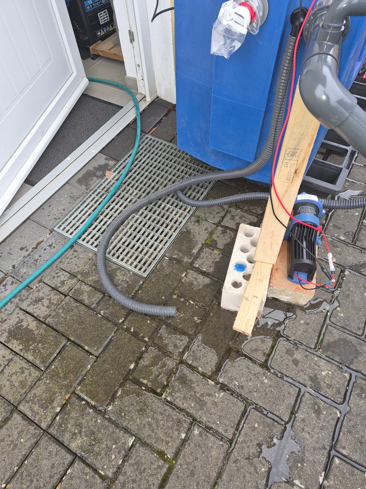

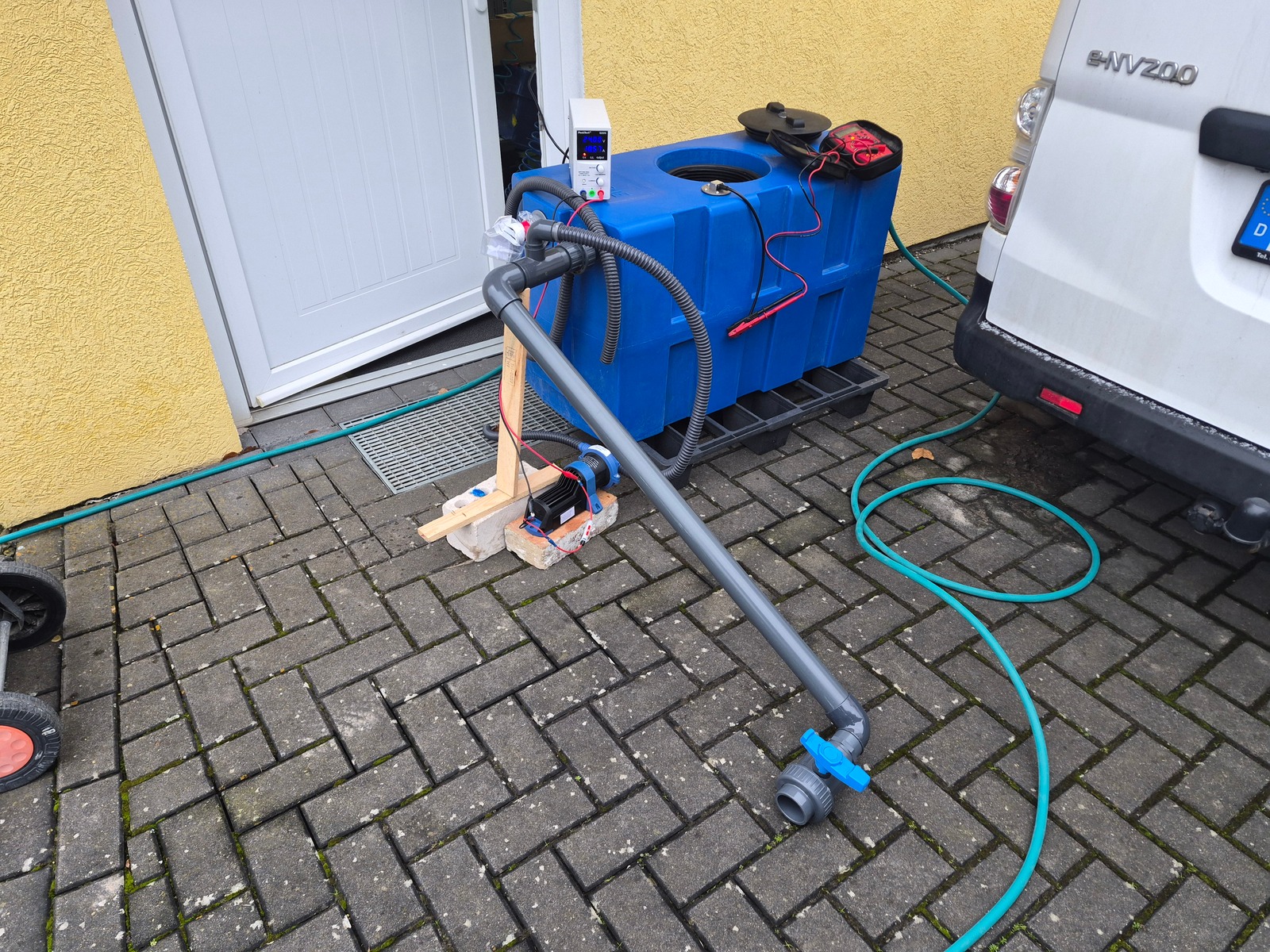

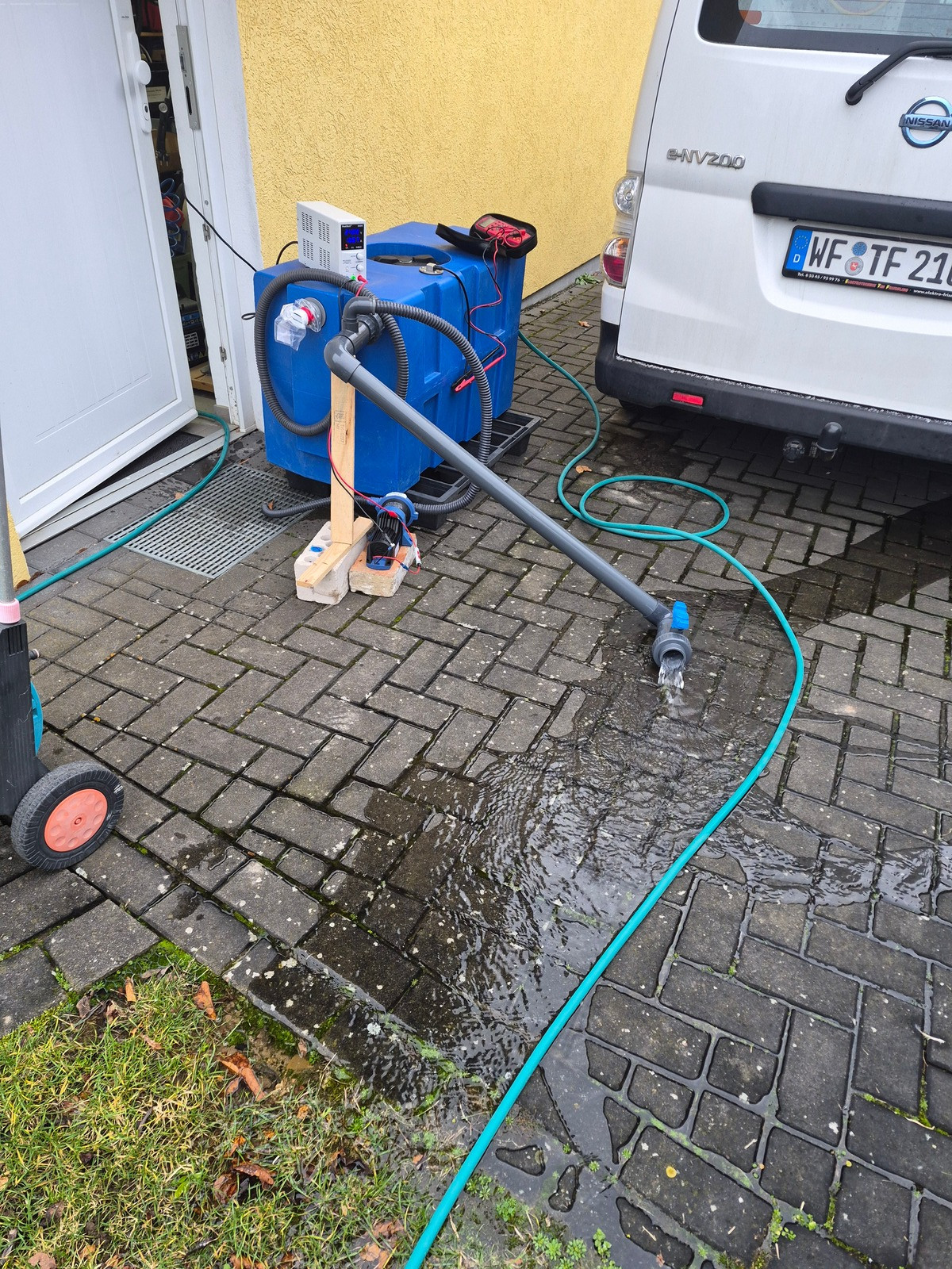

Da unser Atego gerade eine neue Kupplung bekommt und das Wetter nicht zu frostig ist, kann man ja "offline" ein bischen "spielen"...

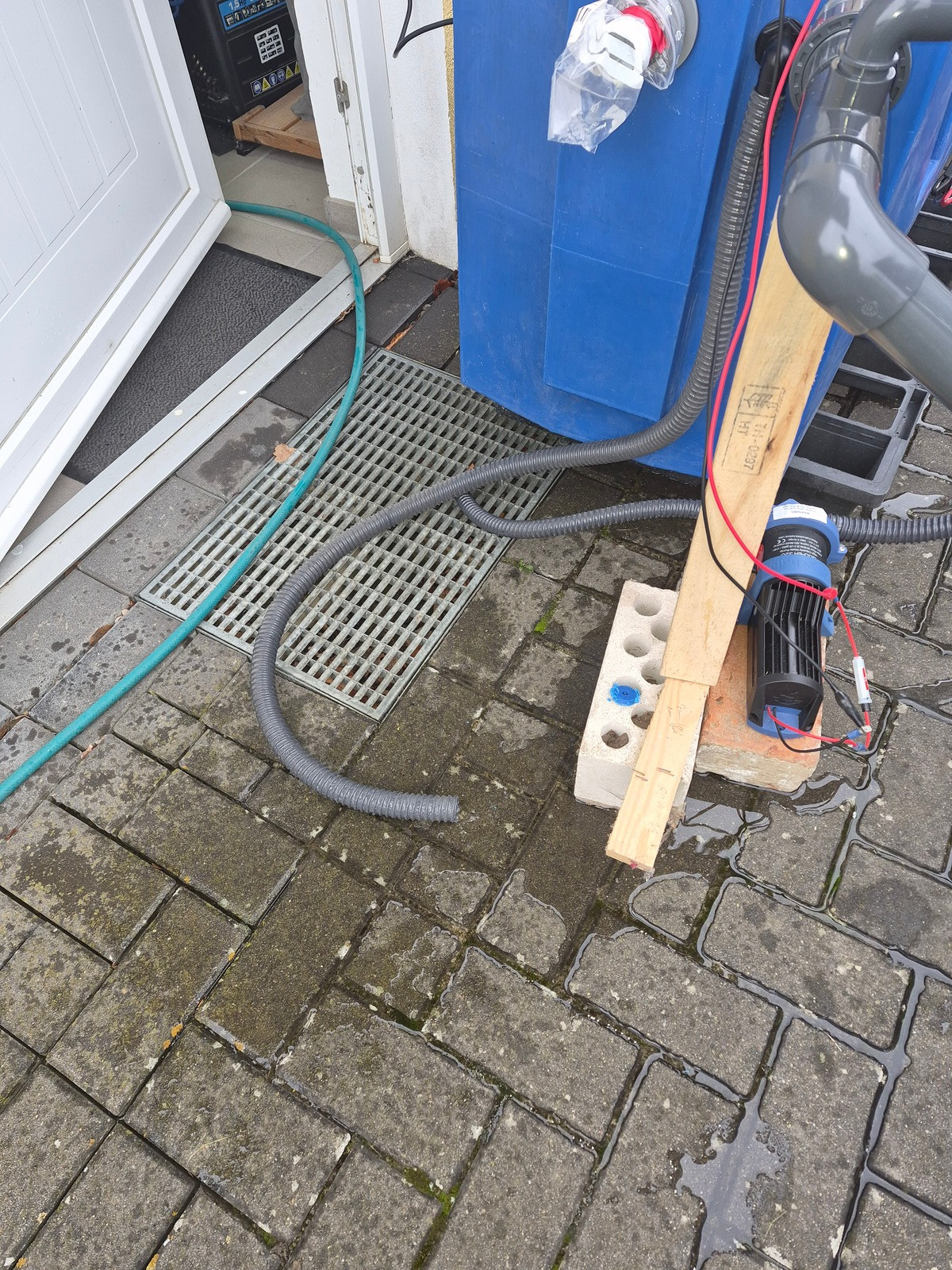

Der Probeaufbau steht, mit der Pumpe entlüfte ich das Steigrohr im inneren des Grauwassertanks, bis die Pumpe den "ertsen Schluck" ansaugt. :)

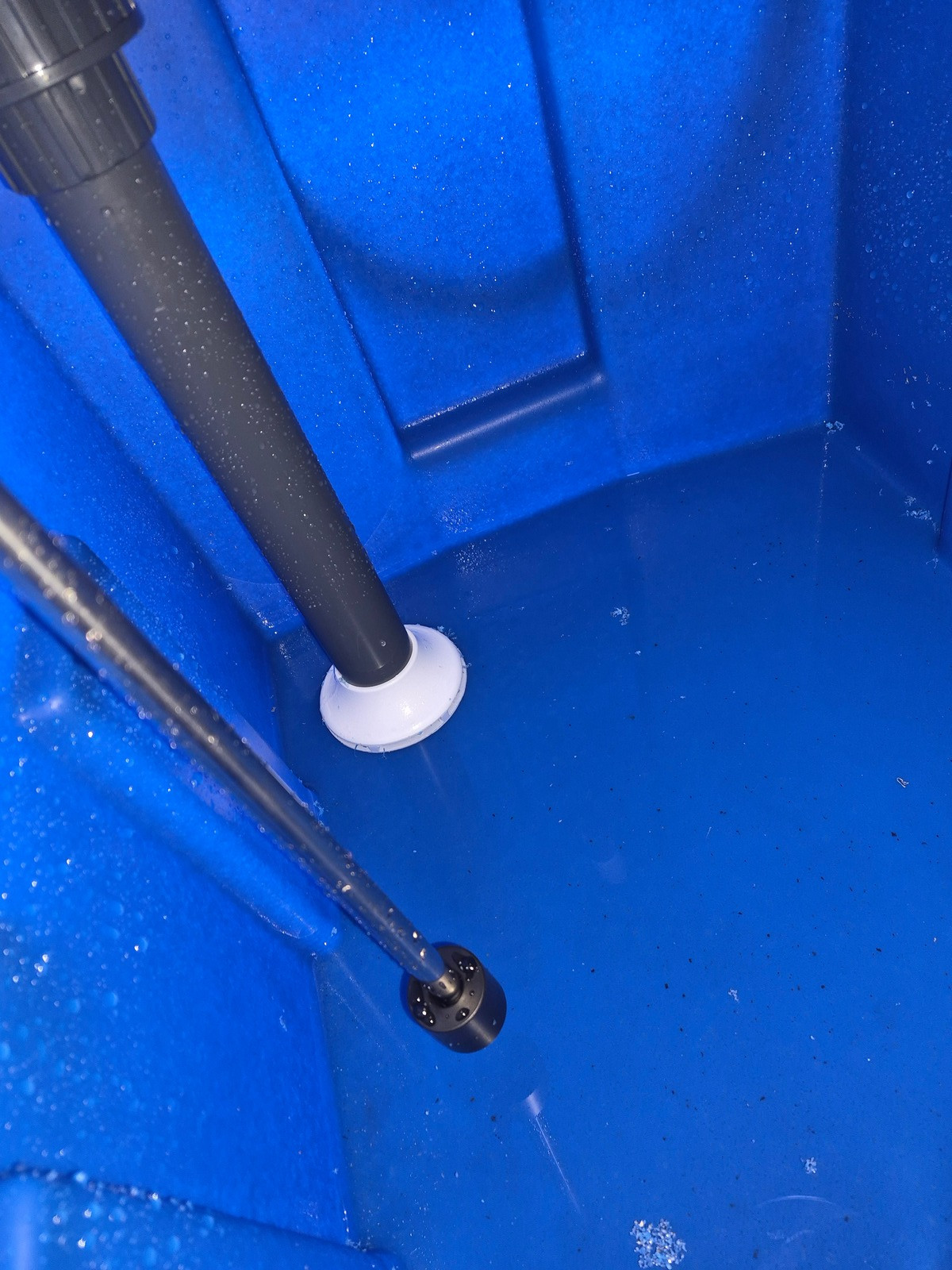

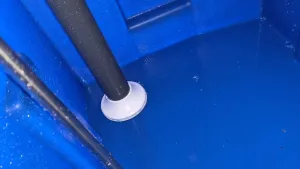

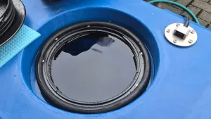

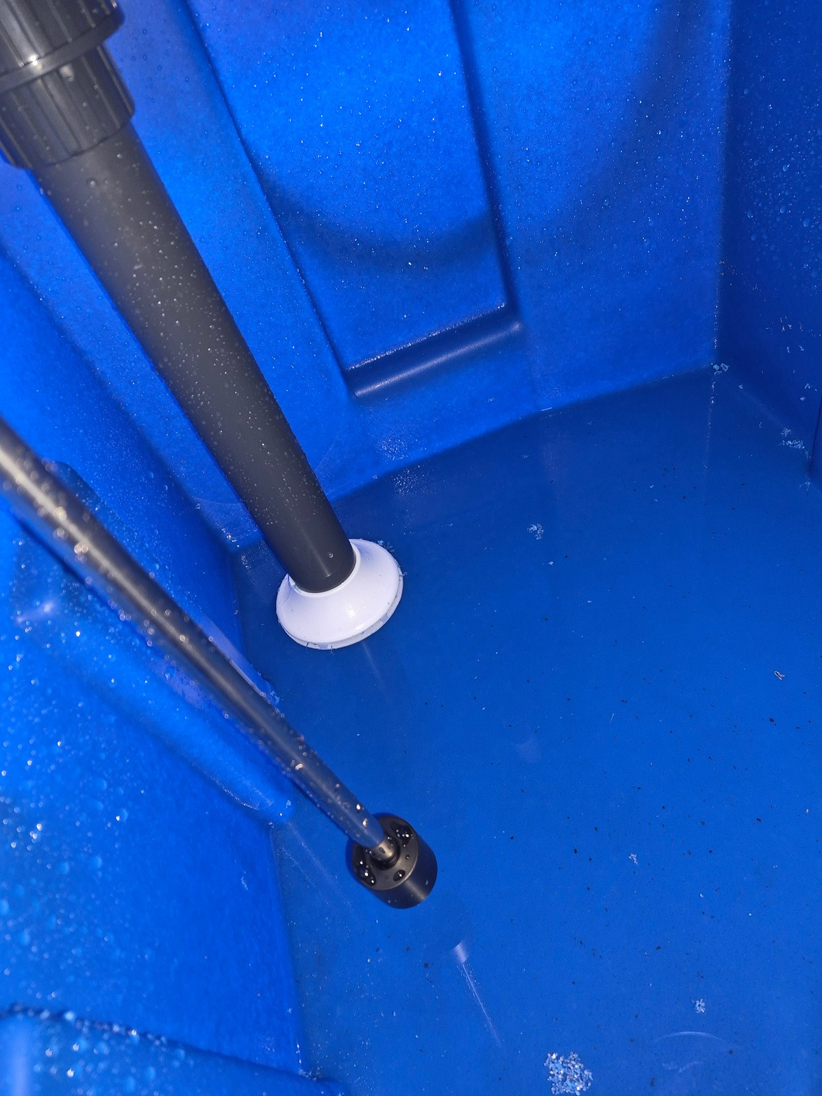

Blick in den Tank (links die Stange vom Geber daneben das Ansaugrohr, über das die Membranpumpe später auch den Zwischentank vom Waschtisch und Dusche reinpumpt.

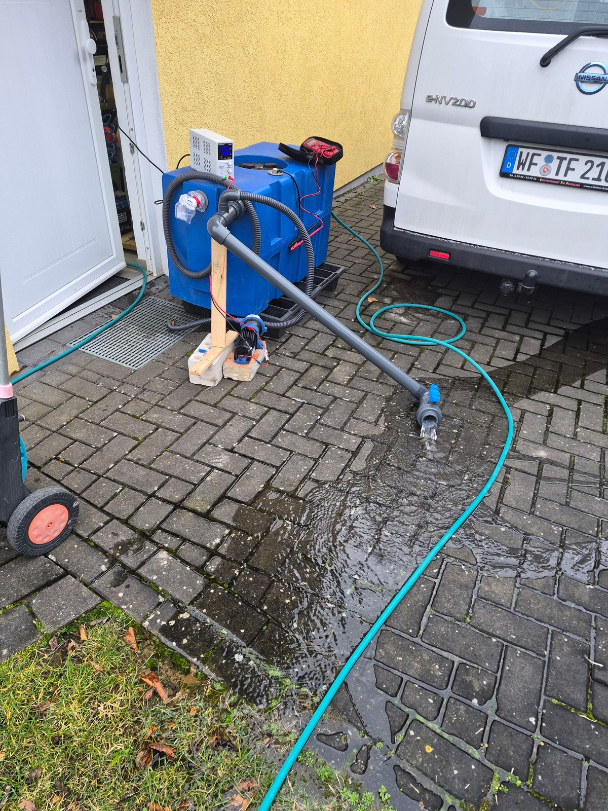

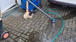

Danach nutze ich den Hebereffekt, um den Tank zu entleeren (Dauer knapp vier MInuten für 300l).

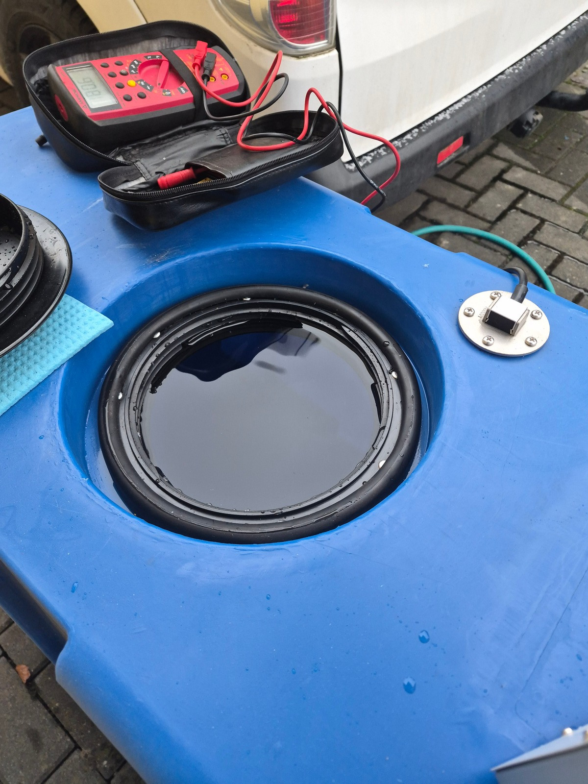

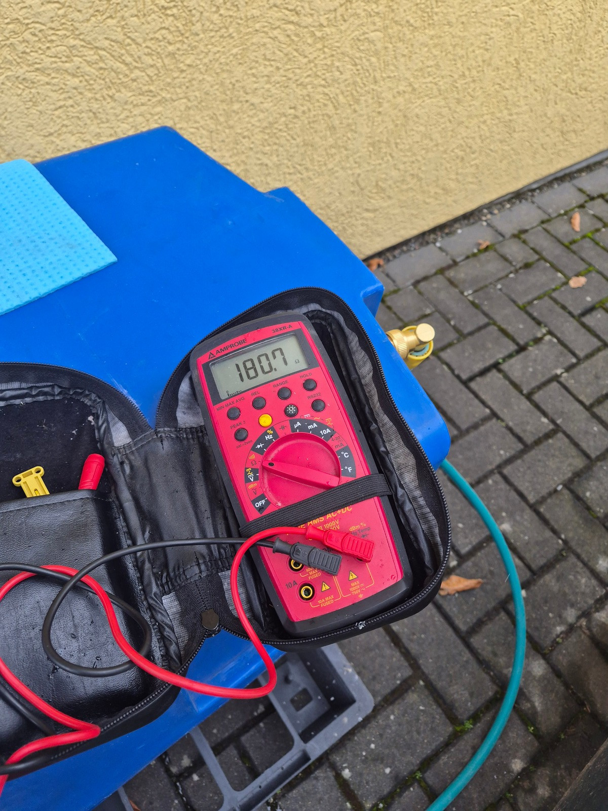

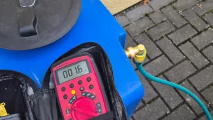

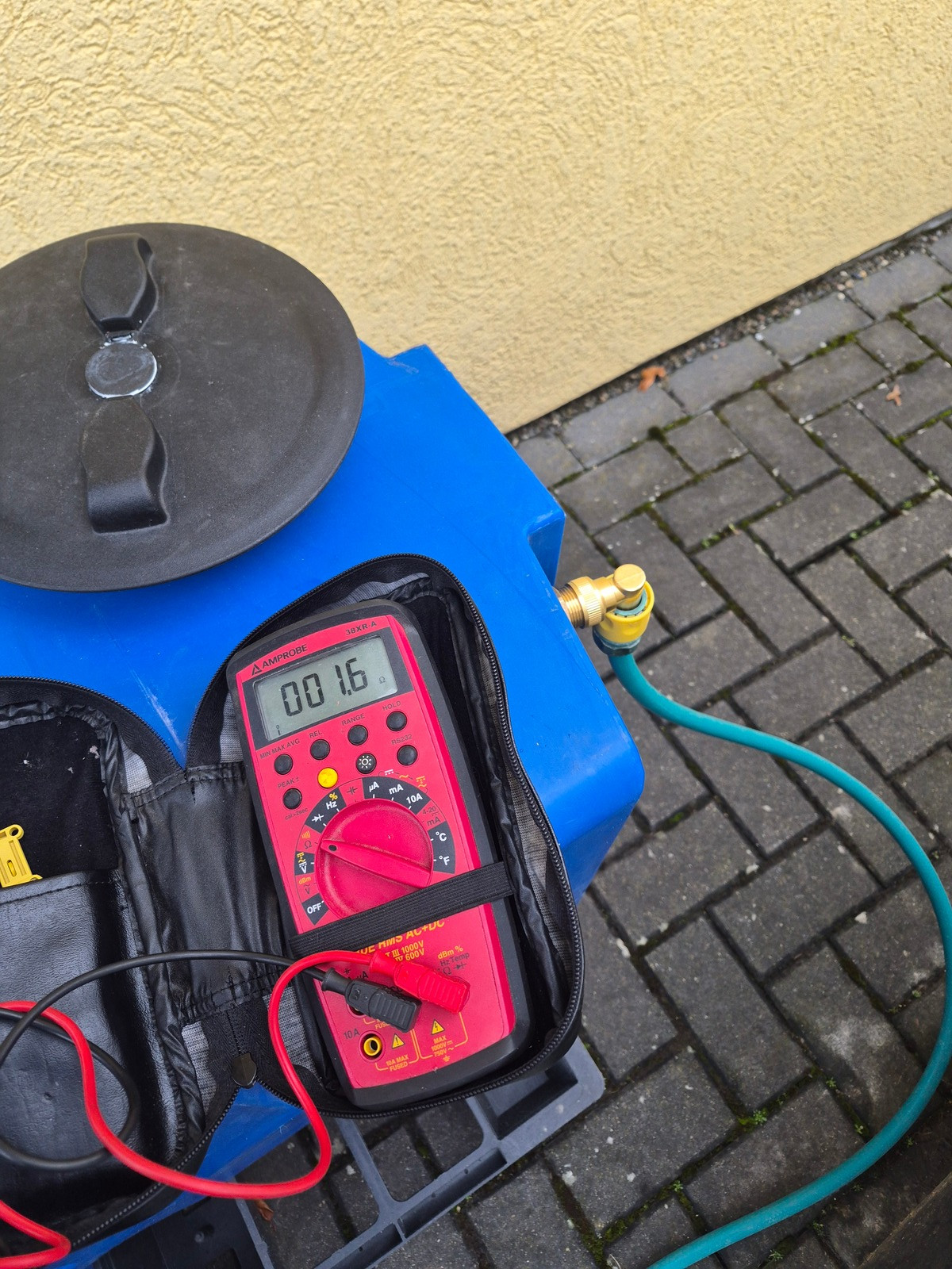

Hier teste ich den Geber des Tanks um die Werte für den Cerbo zu ermitteln...
Wenn Tank randvoll (keine Ahnung wann wir das mal haben) läuft die Brühe aus dem Überlauf ins Freie. ;)

15. Februar 2026 um 09:11
gut gemacht! Und das die Brühe ins Freie läuft ist doch besser als wenn sie ins Fahrzeug fließt....:whistling:
Weiter so
