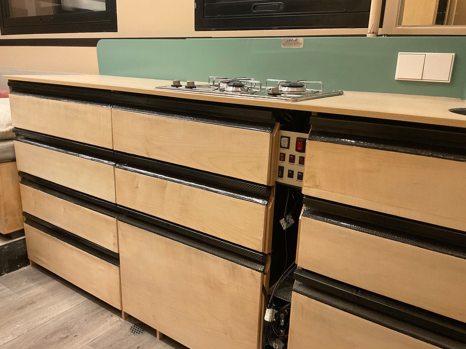

Moin zusammen,
Ich habe viele Tage im Keller verbracht und mich mit Ahornfurnier, 2 kg Pattex, Ahorneckleisten, Ahornfurnierstreifen, Schnellschleifgrundierung und 2K Klarlack herumgeschlagen, nun sind 11 von 13 Schubladen fertig. Eine passende Abdeckung zwischen zwei Schubladentürmen und die zwei Kühlschrankschubladen fehlen noch.
Was mir und euch vielleicht auch gefällt, die Griffleisten können mit Schmutzfingern angegrabbelt werden, ohne dass der Dreck gleich auffällt. Ursprünglich wollte ich die obere Schublade farbig lackieren, da das Resopalahorn der Arbeitsplatte und das beim Lackieren nachgedunkelte Ahornfurnier nicht exakt zusammenpassen. Die Griffleisten machen eine schöne Trennung und passen optisch zu den Fensterrahmen und der Krimskramsrinne. Die Griffe sind so geformt, dass herablaufendes Wasser nach vorne und nicht in die Schubladen läuft. Ich liebe es, wenn ein Plan funktioniert…

Wow. Das sieht mal echt schick aus. Was doch schöne Fronten so ausmachen.
Auch die Griffleisten sind eine sehr gute Überlegung und sehr gelungene Umsetzung. Sieht alles echt wertig aus.
Diese "Holzfronten" sind als ca. 1cm dicke Panele aufgeklebt ? Sehe ich das richtig ?

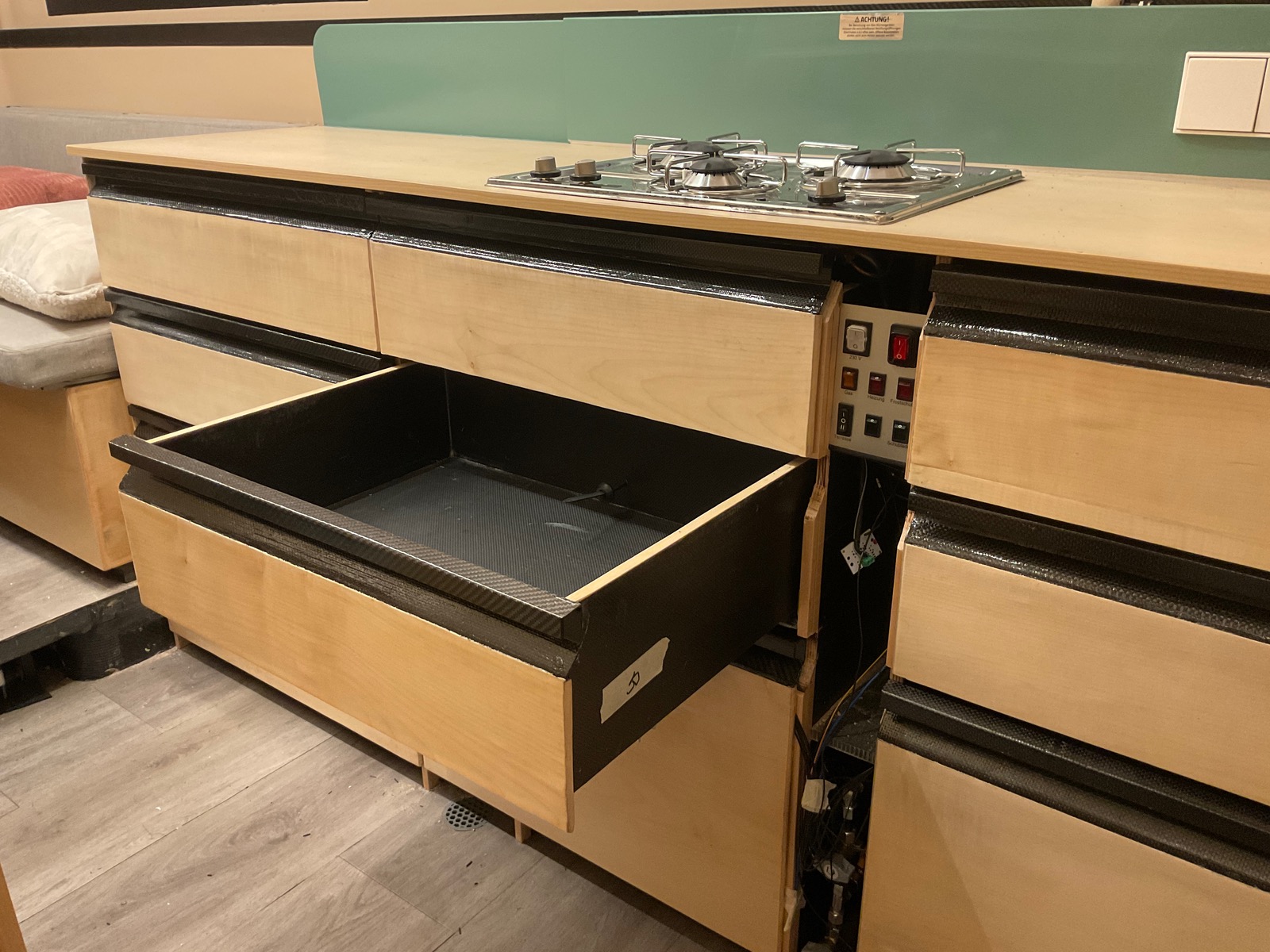

Hallo Jan,
ich habe an 5mm Schaumplatten die Griffe bündig angeklebt und dann ohne Vakuum überlaminiert. Das Bild dazu findest du weiter vorne in dem Tagebuch. Links und rechts habe ich mit der Kreissäge 8 mm abgenommen, Ahornleisten angeklebt und plan geschliffen. Dann 0,5mm Furnier mit einem Stahllineal und einem scharfen Messer an einer Seite gerade geschnitten. Die Front und das Furnier wurden mit Pattex beschmiert und mit einem Zahnspachtel verteilt. Nach 15 Minuten wurde das Furnier bündig mit dem Griffanfang aufgelegt und festgerollert. Mit einem weissen Radiergummi und viel Pulerei habe ich die Pattexreste entfernt. Das Furnier wurde an den drei anderen Seiten zurückgeschliffen und alles mit Schnellschleifgrundierung getränkt. Nach einem Feinschliff und dem Entstauben kam 2K-Sprühklarlck darauf.
