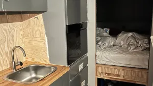

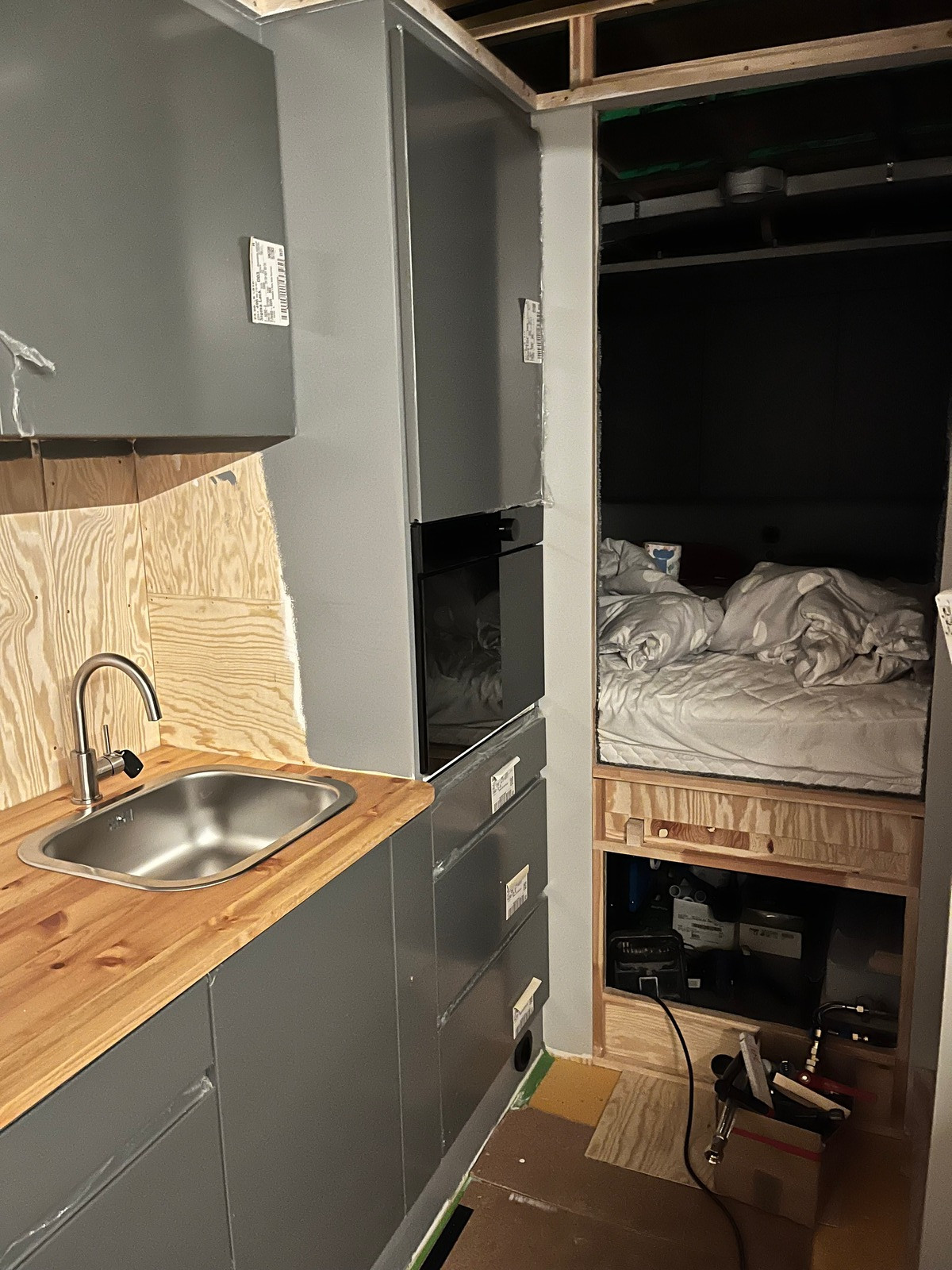

Nun ist auch die noch offene Nische gefüllt... :)
Der Ofen sitzt, leider fehlten ein Teil der Schrauben für die Befestigung. ;(
Erst Ausprobe hat ein weinig Probleme bereitet. Das BMS hat abgeschaltet, obwohl die angeforderte Leistung nicht zu hoch war.
Bei der Fehlersuche ist aufgefallen, dass die Strommessung nicht so sauber funzt - bei konstant knapp 90A wandert der Wert des BMS zwischen 20 und 130A hin und her. :(
Also den max. Wert für die Strombegrenzung hochgesetzt und siehe da, es klappt.
Mal schauen, ob es irgendwo ein FW-Update für das Ding gibt.

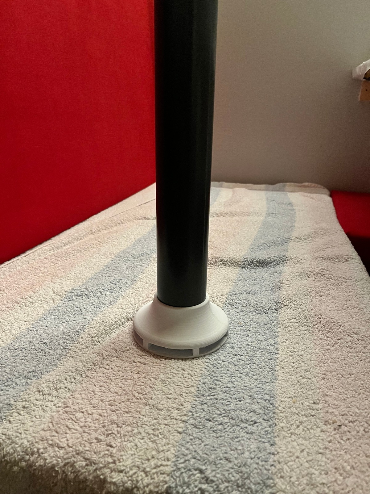

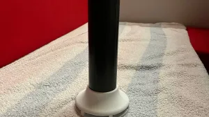

Dies soll der "Saugkorb" für den Grauwassertank werden...
